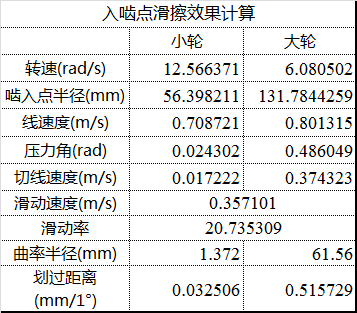

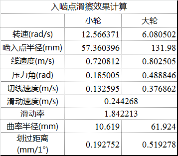

                           无变位                                                                         变位
因为小轮入啮点最薄弱,所以重点考察。
小轮转速120rpm
变位后滑动速度从0.357101m/s,降到0.244268m/s,降幅31.7%。
变位后曲率半径从1.372mm,增加到10.619mm,增幅674%。
从入啮点起始,小轮转过1°,小轮、大轮沿渐开线齿形各自划过的曲线弧长,变位前后,大轮0.52mm基本没变;
而小轮从0.033mm,增加为0.19mm,对小轮摩擦效应明显降幅476%。
从以上3点不难看出,变位后对小轮入啮点附近的摩擦起热和摩擦磨损效用,从道理上讲应该是有不少改善的。
Kisssoft分析说没影响,我对此表示怀疑。

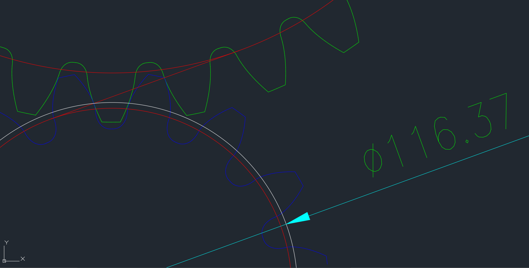

假设对15/31齿不变位传动齿轮,把15齿的齿轮根部渐开线切除一小段,使得最大比滑不超过2.0(由于原始重合度高达1.544,估计在确保重合度大于1.0的前提下,能够实现最大比滑不超过2.0),经过这样修整小齿轮后,传动性能是否好于不修整呢?发热、磨损会降低吗?
就是对小齿轮,直径116的圆以内的渐开线进行切除。
发表于 2021-11-15 15:31 | 显示全部楼层
小齿轮齿根修去一段,确实可以使得“比滑”小于2.0

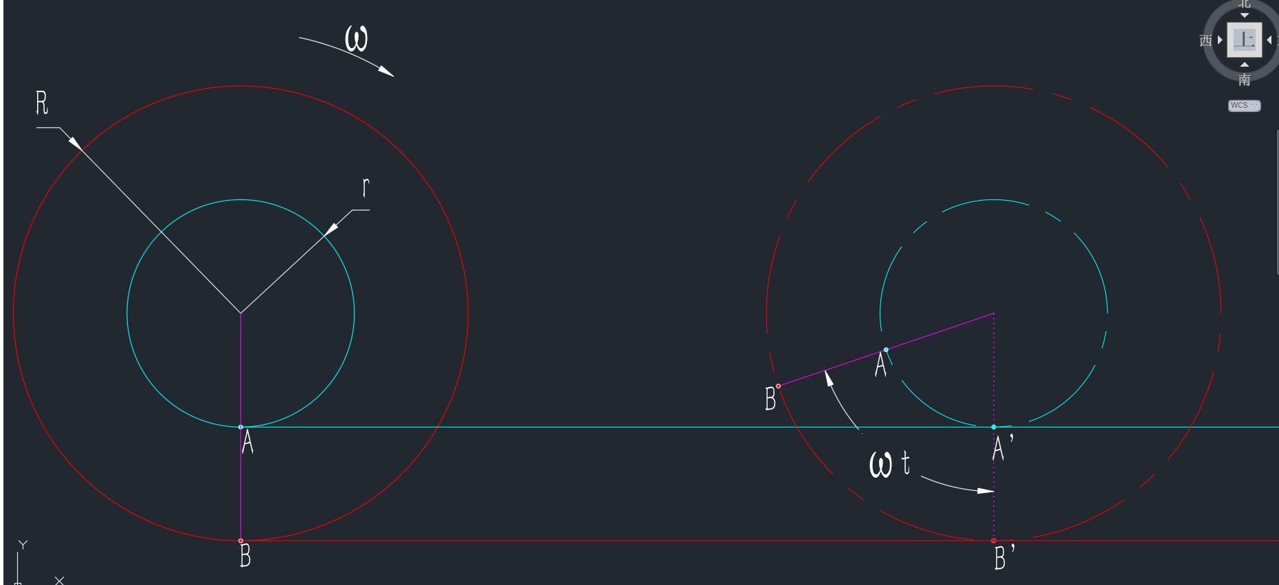

假设经过了时间t后,轮子转到图示虚线位置,那么:
圆心水平移动的距离为:ωtR,这也正是小圆连滚带滑经过的轨道距离。
而小圆转过的弧长为:ωtr
所以,小圆滑动的距离L=ωt(R-r)
也就是两个互相滑动的表面,其弧长分别为L1=ωtR,L2=ωtr
A点的速度为:轨道上v1=0;轮子上v2=ω(R-r),这个v2也是相对滑动速度。
很显然L1≠v1*t;而L2≠v2*t
上述推导过程,t可以用dt来代替,也就是微分情况下也是成立的!
发表于 2021-11-16 09:17 | 显示全部楼层
zengxiaodong 发表于 2021-11-16 08:18
这么明显的逻辑漏洞,有人居然堂而皇之长篇大论进行论证
笑死,存在角速度ω,在半径r处,其切向速度为0
你这个v1=0,你再想想!!
按你这个理论,你咋不把r=R,把v2也等于0,那你想证明什么就是什么了
