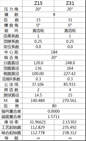

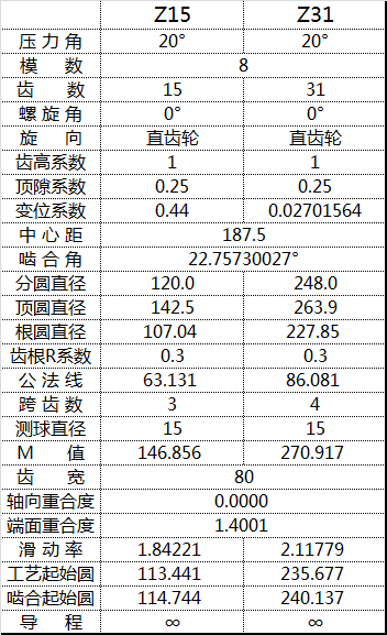

15:31齿,不变位的参数不好:
可以考虑改成以下参数:
这样,对小轮而言,其啮入点的曲率半径由2增大到10左右,滑动率也由34.97减小到1.84,摩擦发热、接触强度都会改善不少。
如果能够实验以下,就能得到一手的对比数据。

发表于 2021-11-12 19:43 | 显示全部楼层
这个15齿的小齿轮,应该是阿里马克公司的原始设计,顶圆136无法增大,否则会与别的零件干涉。
