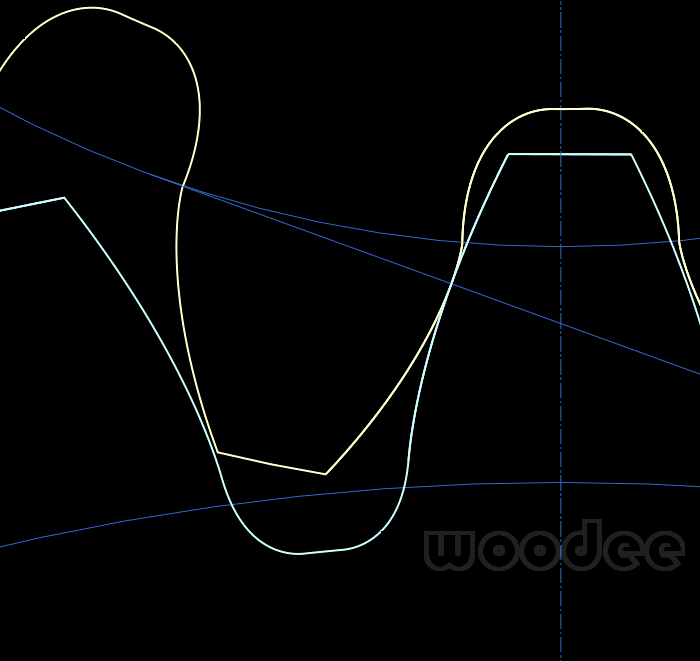

这个分析,不知软件中分析机理,是偏重两齿面的滑移速度?还是压强作用下的油膜厚度不同?或者两者都综合考虑了。
 楼主| 发表于 2021-11-10 20:14 | 显示全部楼层
上面提到的三个方面的失效机理(接触强度、油膜厚度、摩擦力变向),论坛之前都有同行提到过,但对解释节圆起棱现象的说服力都不强。
下面我再提示两个现象供大家参考:两齿面啮合中的 锉刀 效应和 刮擦 效应。
先给出一楼的局部放大图,可以看得更清楚:
仔细观察可以看出,啮合的两齿面,相互的切向滑动效应是不均等的。
滑动比大的较短一段齿面,与对应齿顶较长的一段齿面相啮合,较长的一段仿佛起到锉刀效用;反过来,较短一段对较长一段像是起到刮擦效用。
我们下面,不妨就采用 锉刀效应刮擦效应 两个概念来讨论。

根据前面多层楼的分析、探讨可以看出:
滑动率最高的区域,也是接触强度最低的区域,由于锉刀效应,肯定此区域最先发热、微屑剥落、进而点蚀。
而节圆附近,虽然多有单齿传动、动压油膜不利状况,但由于滚动摩擦力远远小于滑动摩擦力,所以讲道理磨损最不应该在节圆附近出现。
但是为何,节圆附近首先出状况,甚至起棱(凹坑)呢?
这一定也困扰了许多同行。

综上,造成节圆起棱(凹陷)的最主要成因:
  • 啮合齿面在滑动率最大处,因为锉刀效应产生磨损性碎屑。
  • 由于刮擦效应,这些碎屑被润滑油(脂)裹挟着,被带向节圆附近。
  • 在刮擦过程中,切向滑动速度逐步降低,渐渐逼近纯滚动,于是两齿面对碎屑产生碾压动作,使之停留在节圆附近。
  • 碎屑在节圆附近逐渐堆积,产生某种物理(化学)反应粘接在一个齿面上,表现为 起棱 现象;而棱在反复碾压作用下的逐渐硬化,就会使对面齿面出现 凹陷
发表于 2021-11-11 17:16 | 显示全部楼层
  • 啮合齿面在滑动率最大处,因为锉刀效应产生磨损性碎屑 ...
  • 观点太新颖了,一下子还消化不了。
    实测是硬齿面上起棱,而软齿面上凹陷,你这个说法是目前唯一能解释试验结果的理论!
     楼主| 发表于 2021-11-11 17:26 | 显示全部楼层
    zengxiaodong 发表于 2021-11-11 17:16
    观点太新颖了,一下子还消化不了。
    实测是硬齿面上起棱,而软齿面上凹陷,你这个说法是目前唯一能解释 ...
    似乎只能这样解释,其它机理都说不通。
    我的解释,简单讲,就是磨损碎屑先在啮入区形成,然后被刮到节圆附近,由于相对滑动速度趋于0从而沉积下来,渐渐堆积挤压起棱。
    节圆起棱,不是起因于此处磨损大,而是其它区域磨损所造成的结果。

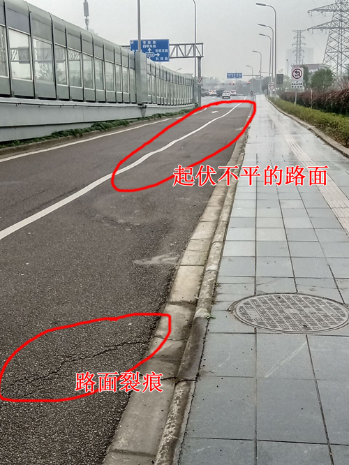

    发表于 2021-11-12 18:22 | 显示全部楼层
    柏油马路变成搓板路,机理是否跟齿面起棱有异曲同工之处呢?
