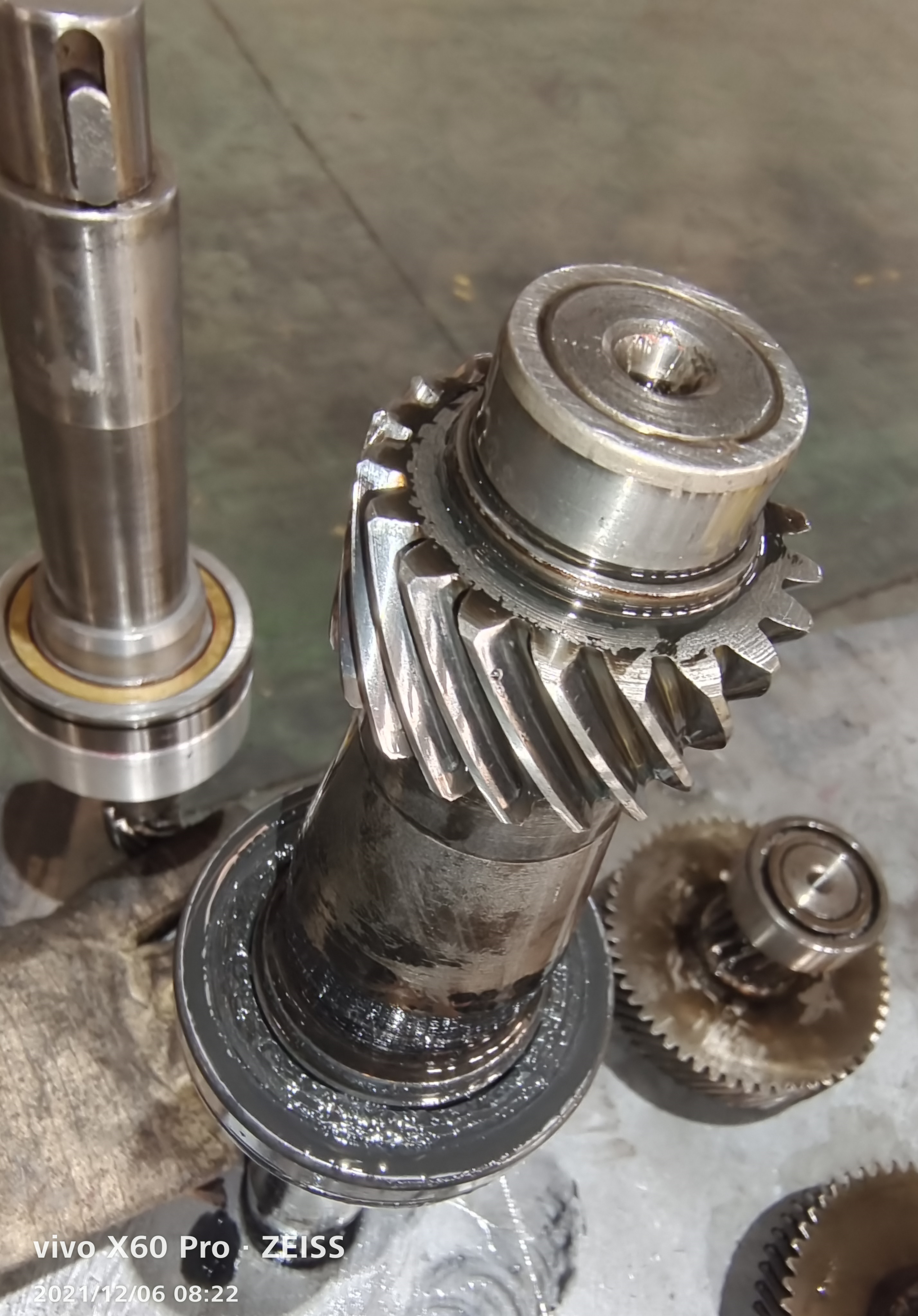

现场肉眼看没发现节线处有什么特殊的表现,但是翻看照片时却发现接线处明显有一条线。
这是照相机镜头才 ...
敲一个齿下来放显微镜下看节圆处的微观结构和其他地方有啥不同
 楼主| 发表于 2021-12-5 16:05 | 显示全部楼层
zengxiaodong 发表于 2021-12-4 19:41
现场肉眼看没发现节线处有什么特殊的表现,但是翻看照片时却发现节线处明显有一条线。
这是照相机镜头才 ...
实验到目前为止,那条线,是否只是润滑油反复碾压剐蹭,加上少许细碎杂物,在节圆附近由于滑移速度慢下来所形成的一条“油线”? 是否使劲一擦就会没了?

发表于 2021-12-6 08:40 | 显示全部楼层
woodee 发表于 2021-12-5 16:05
实验到目前为止,那条线,是否只是润滑油反复碾压剐蹭,加上少许细碎杂物,在节圆 ...
擦不掉的,不顺着光线的话肉眼都很难发现。
这是拆下来洗净以后的照片。

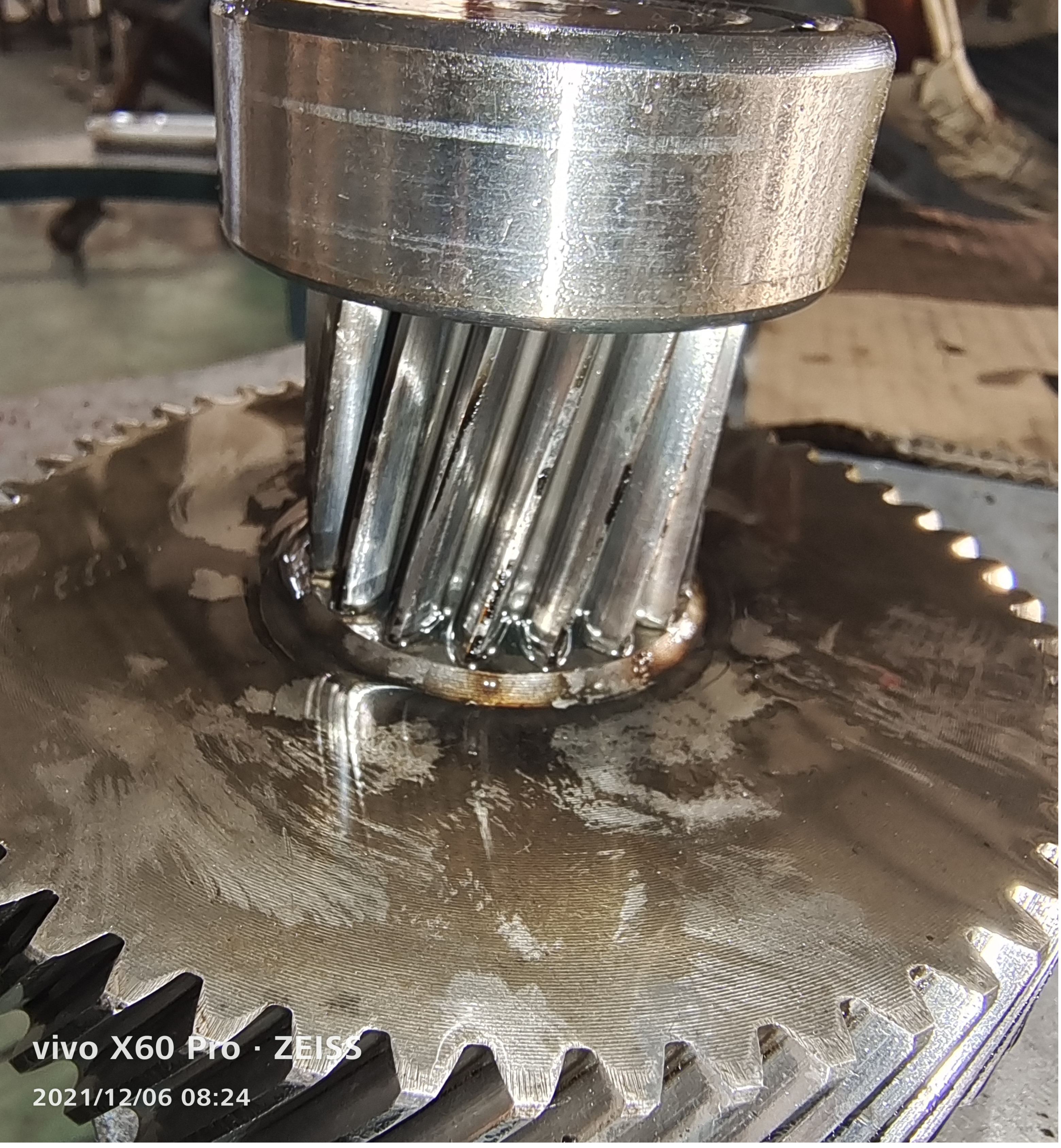

发表于 2021-12-6 09:01 | 显示全部楼层
前面发的是高速级小齿轮
这个是高速级大齿轮

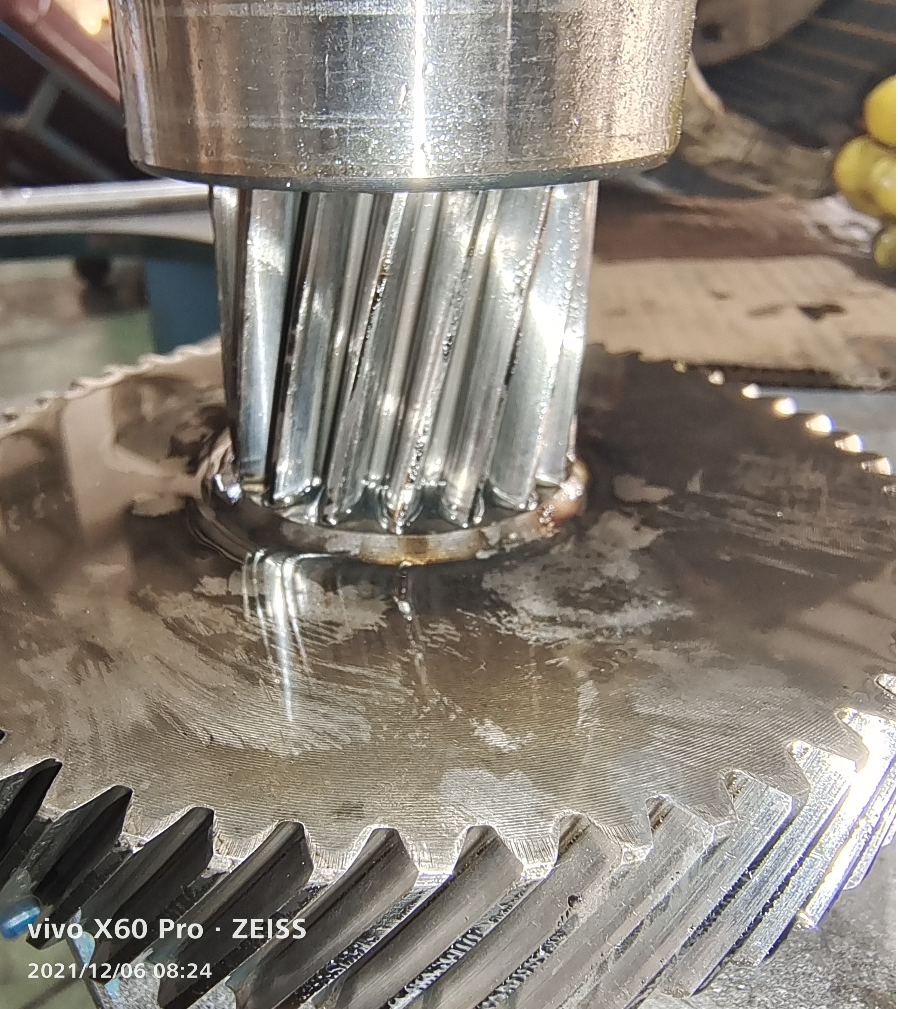

发表于 2021-12-6 09:19 | 显示全部楼层
低速轴小齿轮

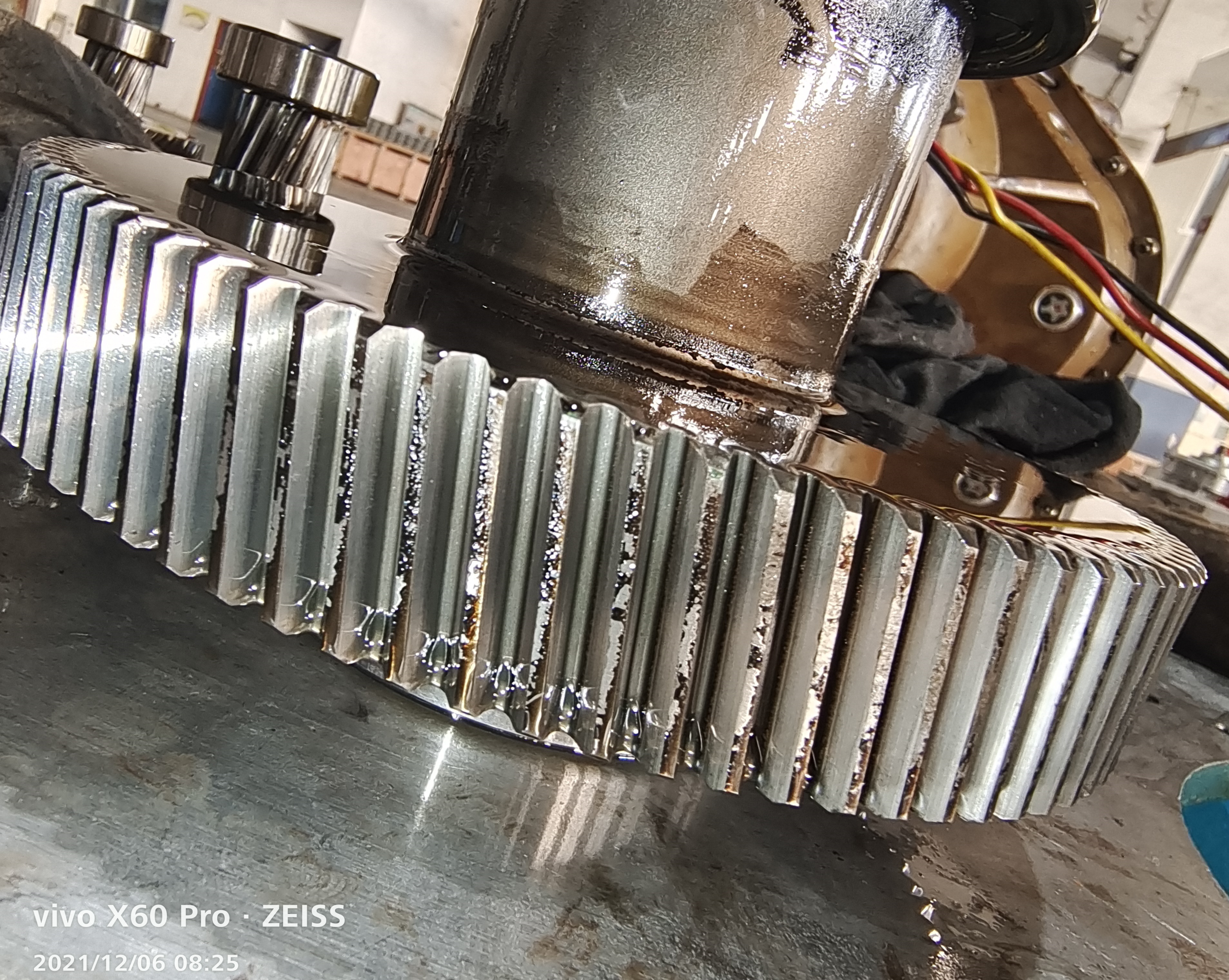

发表于 2021-12-6 09:21 | 显示全部楼层
低速级大齿轮
