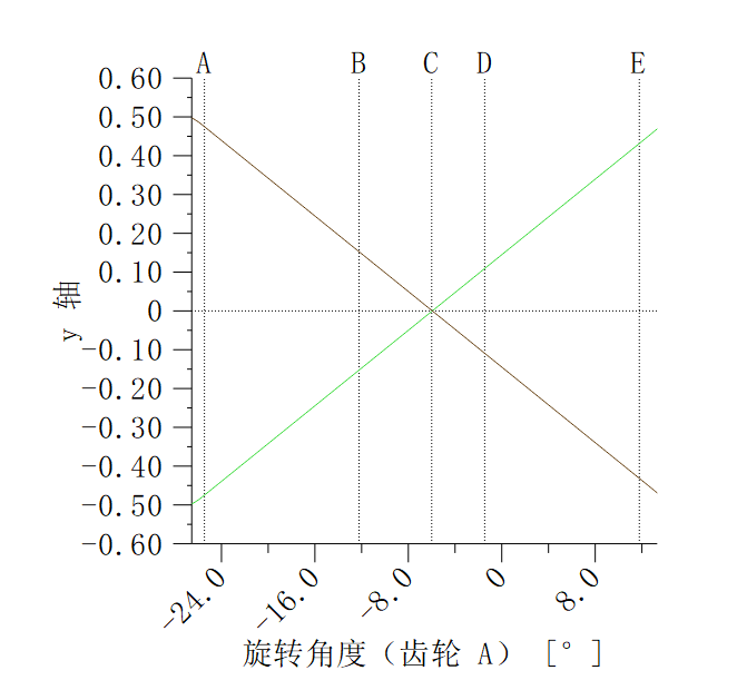

发表于 2021-11-13 20:15 | 显示全部楼层
woodee 发表于 2021-11-13 19:27
单单考虑滑动速度在此处是不够的。
速度只决定磨擦功率有多大,而必须划过一段距离,才会发生摩擦功。  ...
下面这个是滑动系数的图形,根据前述讨论,这个图形其实也表示了齿面相对滑动速度
横坐标是旋转角度,如果把横坐标映射成齿面的渐开线长度,曲线的形状会有一些弯曲变化而已。
而且,
小齿轮齿根到节点的渐开线长度,与大齿轮节点到齿顶的渐开线长度,两个长度不相等;
同理,
大齿轮齿根到节点的渐开线长度,与小齿轮节点到齿顶的渐开线长度,两个长度不相等。
正因为两个长度不相等,这就产生了相互之间的滑动,如果两个长度相等的话那就是纯滚动状态了!

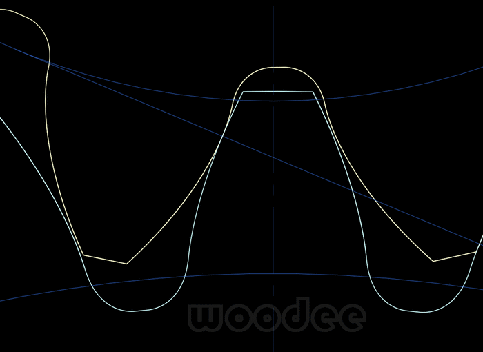

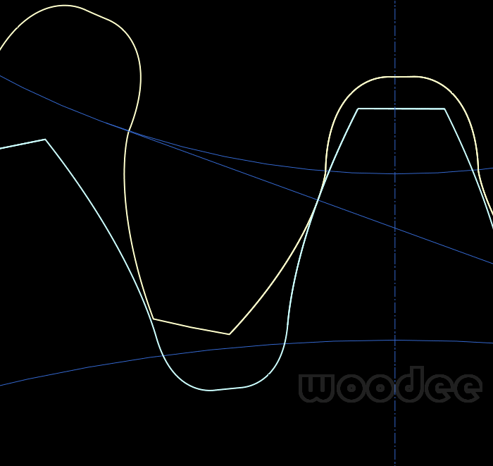

 楼主| 发表于 2021-11-13 21:17 | 显示全部楼层
直观查看啮入过程,也多少能够看出,不变位的摩擦要大于变位的摩擦:
不变位
变位
这是因为啮入点小轮齿面较短一段,对应划过大轮齿顶较长一段造成的。

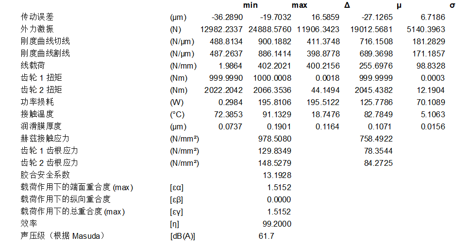

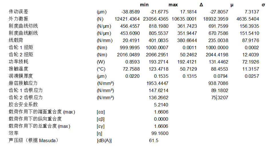

发表于 2021-11-14 10:24 | 显示全部楼层
无变位
有变位
两种方案,其效率相差微乎其微,这也可从一个侧面证明,两者磨损、发热情况相差很微小!
