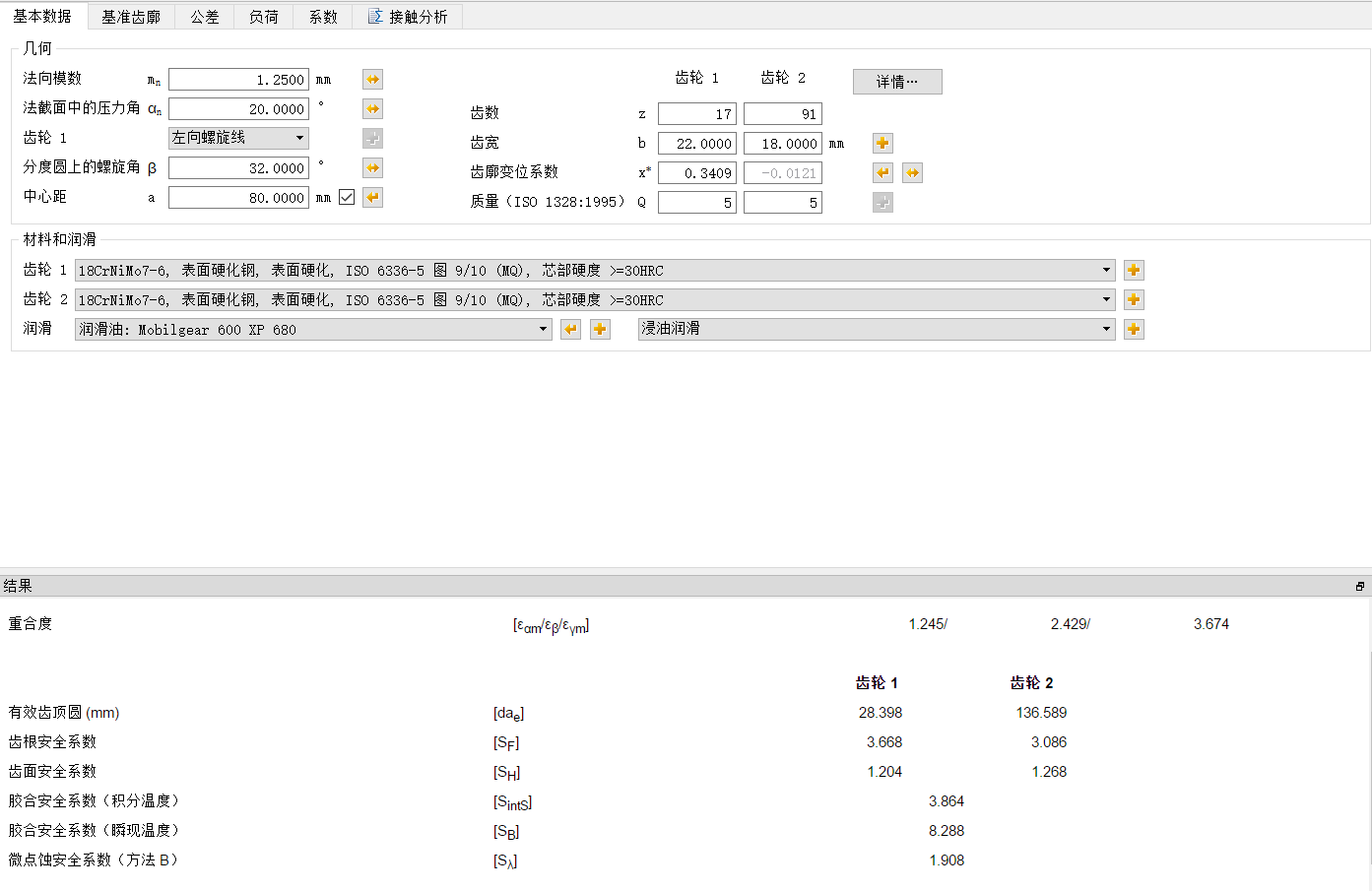

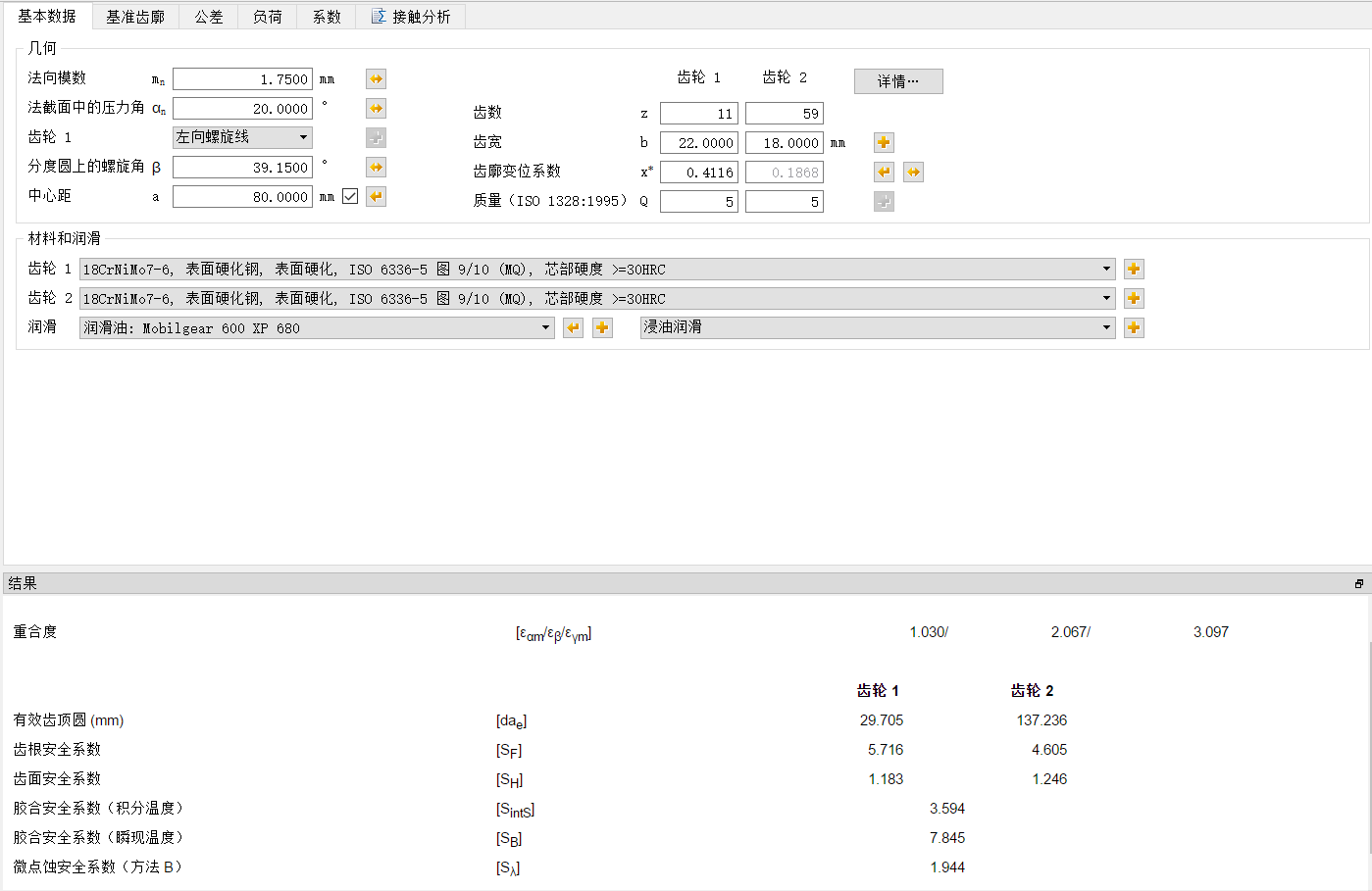

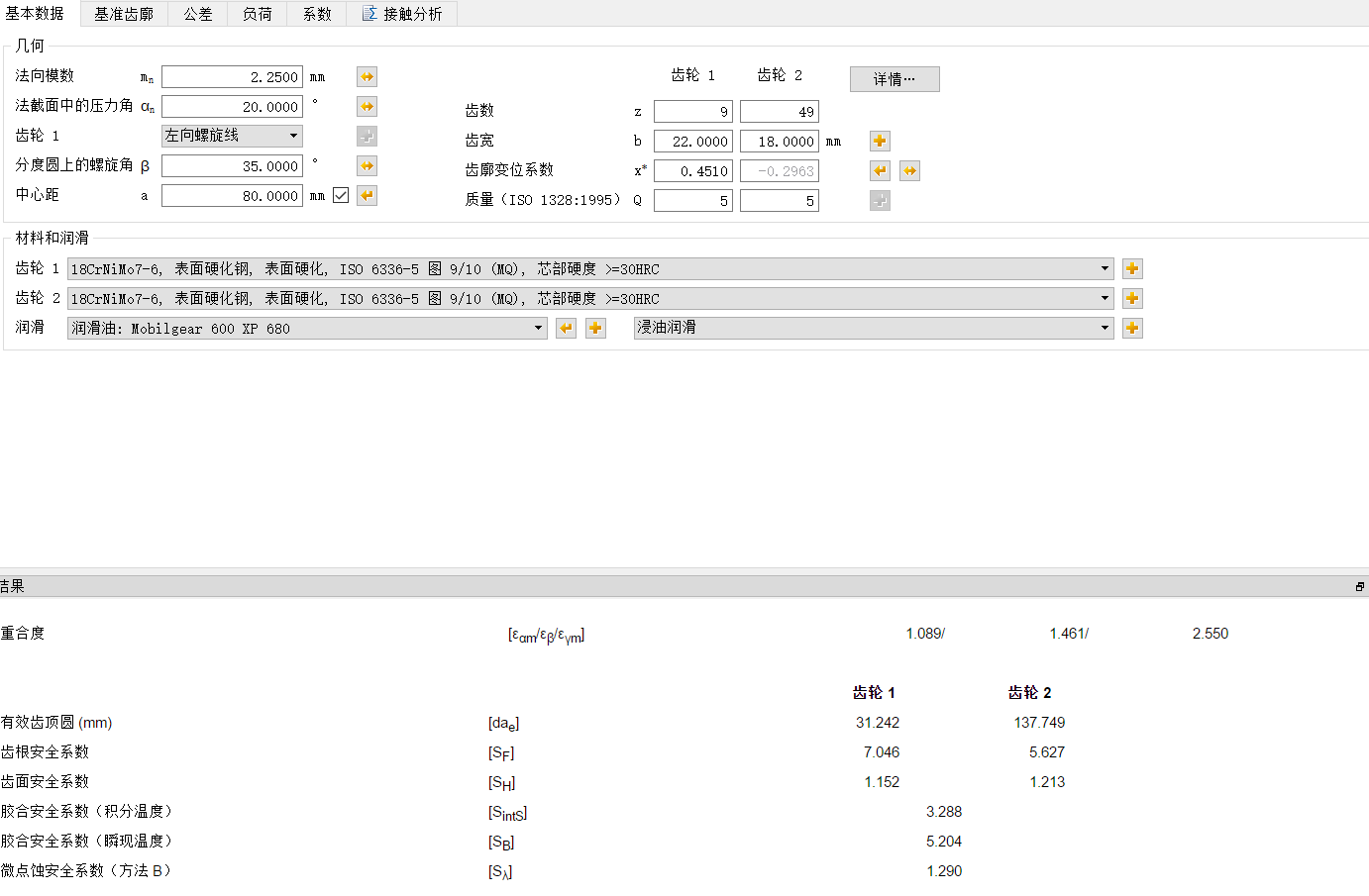

关于弯曲疲劳安全系数的问题,可举一个实例如下
负载条件、应用系数、要求寿命等等条件都不改变;齿轮材料、中心距、齿宽等也保持不变;齿形基准齿廓参数如齿顶高系数、齿根高系数等等也相同。
方案一
方案二
发表于 2021-12-8 08:13 | 显示全部楼层
方案一的模数1.75,而方案二的模数是2.25
从计算结果可以看出,由于中心距不变,所以两个方案的接触疲劳强度安全系数很接近,也就是可以认为接触疲劳几乎是等强度的。但是,弯曲疲劳的安全系数,方案二大大高于方案一,这是由于模数增加的缘故。
按照相反的方向,也可以减小模数(增加齿数),很显然,接触疲劳强度仍然会变化很少,而弯曲疲劳安全系数会大幅度降低。在模数1.25时,弯曲疲劳的安全系数仍可大于3.0,满足超高可靠度齿轮传动的要求。但是,模数1.25mm加工厂嫌小,说是不太好磨齿,建议改为了1.75
发表于 2021-12-8 08:26 | 显示全部楼层
无论弯曲疲劳的安全系数是3.668,还是5.716,或者是7.046,都满足了设计要求的20000小时工作寿命,三者的实质区别是达到20000小时工作寿命的概率不相同,安全系数越大,则概率越高,仅此而已,并不是安全系数7.046的弯曲疲劳寿命就一定高于安全系数3.668的方案!

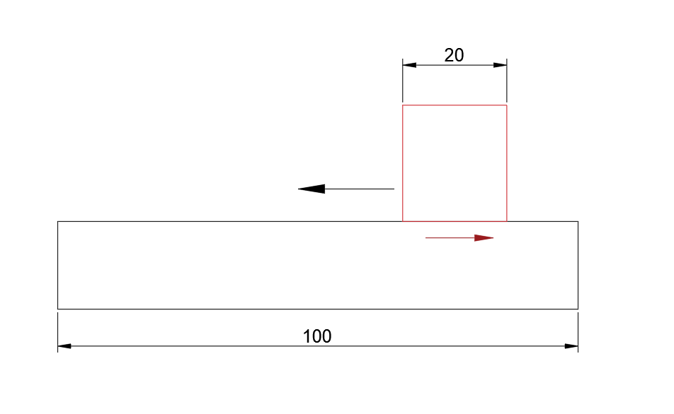

发表于 2021-12-9 10:30 | 显示全部楼层
做一个补充:
相对滑动速度会降低摩擦系数,机械手册指出平衡滑动率很重要,但我没看到要降低滑动率的表述
滑动率表征的是,主动轮和从动轮渐开线啮合长度差。啮合段较短的一侧,在一个啮合周期,受到接触应力的时间更长
