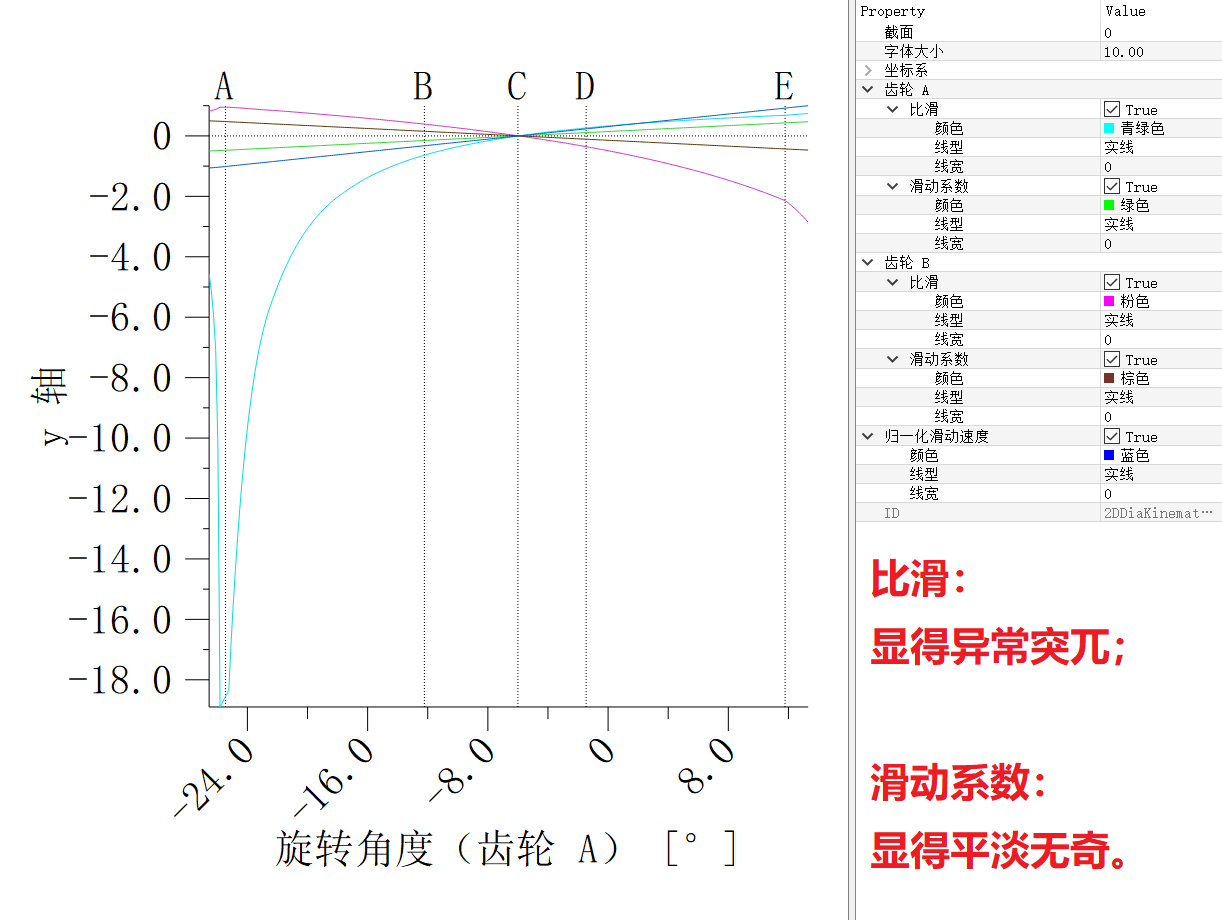

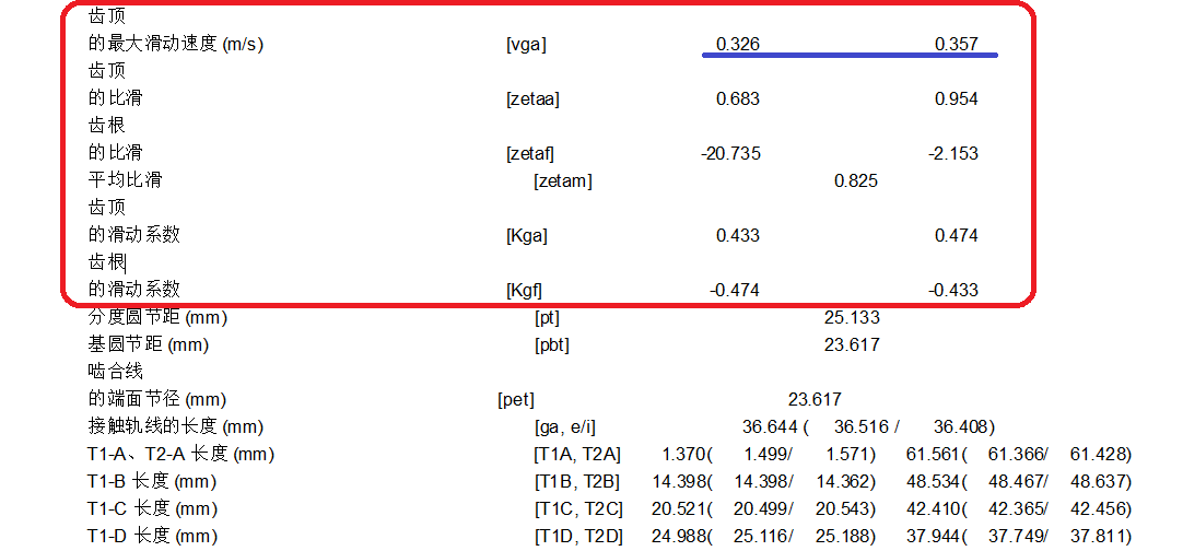

15:31齿,不变位的参数不好:
这是kisssoft计算结果,15/31齿,8模数,输入转速120r/min,两个齿轮均不变位,中心距184mm
最大比滑20.735,没有大到34.97,这是由于小齿轮根切的原因,导致一些渐开线被切除了,并不参与啮合;
同样由于小齿轮根切的原因,重合度也不是1.5711,而是1.544;
虽然比滑很大,高达20.735,但是滑动系数并不大(无异常),在0.433~0.474之间,用图形来表示,即可一目了然

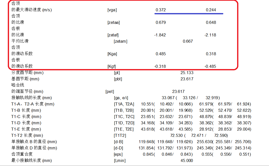

发表于 2021-11-13 09:43 | 显示全部楼层
woodee 发表于 2021-11-12 19:39
15:31齿,不变位的参数不好:
按照您的变位方案
这个方案确实大幅度降低了比滑的数值,但是重合度也显著降低了,更重要的是,小齿轮齿顶的最大相对滑动速度,不降反增了

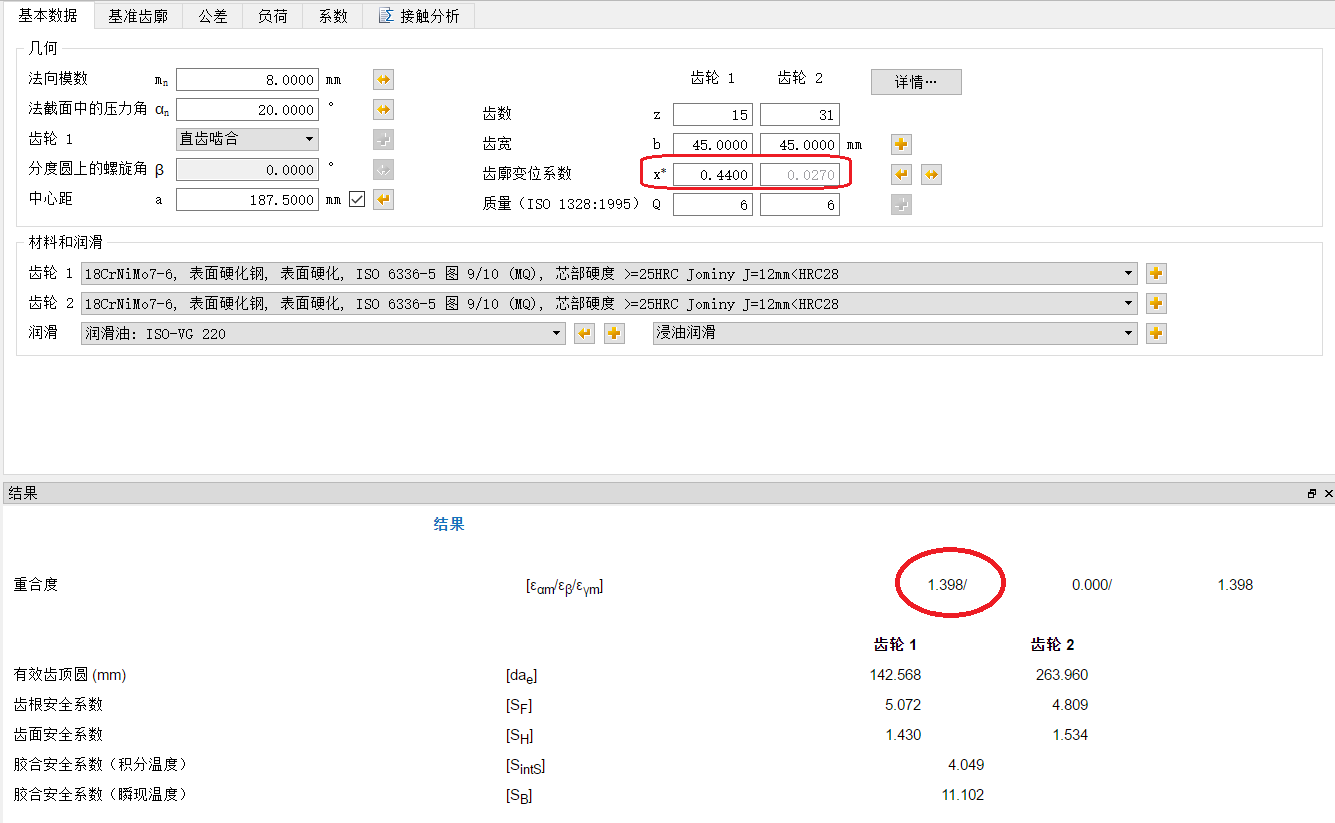

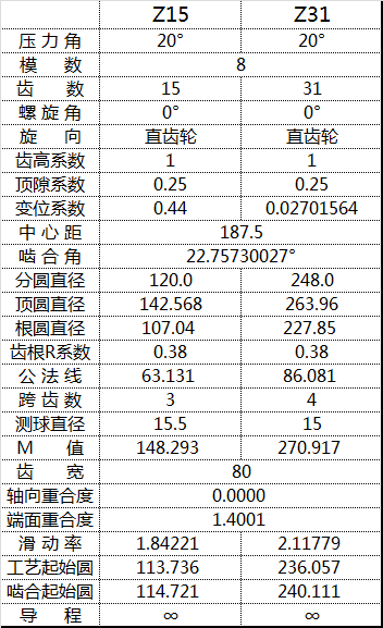

 楼主| 发表于 2021-11-13 17:00 | 显示全部楼层
没想到您跟henrymao在此问题上的过节这么大!
为了更准确做讨论对比,我昨晚调节了计算表格,用了判断式,加入了 有效齿顶圆 在滑动率和重合度的计算式中。
并且注意到,您在Kisssoft中,输入的齿条刀刀尖R系数应该是0.38,我也就照此计算。于是得到更新的参数表如下。
无变位:
有变位:
这基本都能对上了。

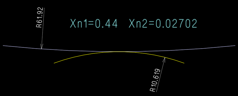

 楼主| 发表于 2021-11-13 18:15 | 显示全部楼层
zengxiaodong 发表于 2021-11-13 09:43
按照您的变位方案
我感觉,您过于偏重考察 相对滑动速度 对磨损的影响。
其实除此之外,啮合点的接触强度(由曲率半径所几何决定)以及两齿面在啮合点单位时间滑过的距离,也都会直接影响磨损。
先给出小轮为主动,入啮点的曲率半径示意对比图:
无变位
有变位
可以看出,变位后,虽然入啮点的相对滑动速度增加1.14倍,但小轮曲率半径却增加7.74倍。
速度提升导致磨损增加1.48倍,曲率半径增加导致接触强度增加2.78倍。
在啮入点、交变接触变形和滑擦效应最大,于是我给出入啮点,乃是磨损(点蚀微屑剥落)最先发生区域,缘由正基于此。
实践中,我在2014年前后遇到过的例子,12齿的塑胶小轮,没变位,也没有画准确的齿根过渡线,而是从基圆点直接向圆心连直线,导致入啮点曲率半径非常小。按此开模做出的塑胶齿轮,而且转速非常之高(一万多转/每分钟),结果运行起来发热很严重(齿轮盒烫手),很快导致初级塑胶齿轮热软损坏。
后来我改进将变位系数调到0.5左右,发热明显好转。
可以想见,如果入啮点曲率半径为0.01(此时滑动率一定很大),基本上就好像一把锉刀在磨一条刀刃,磨损、发热必由此起。
