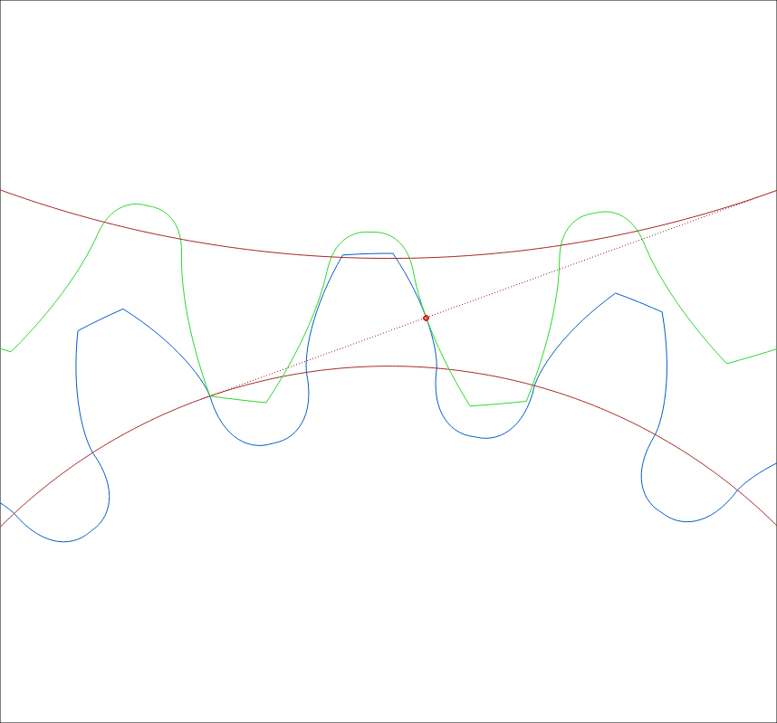

 楼主| 发表于 2021-11-9 17:50 | 显示全部楼层
zengxiaodong 发表于 2021-11-9 16:14
基圆附近啮合时,总是处于双齿对啮合状态,因此很难导致小齿轮齿根处磨损,虽然基圆附近的比滑也高达10以 ...
登录/注册后可看大图

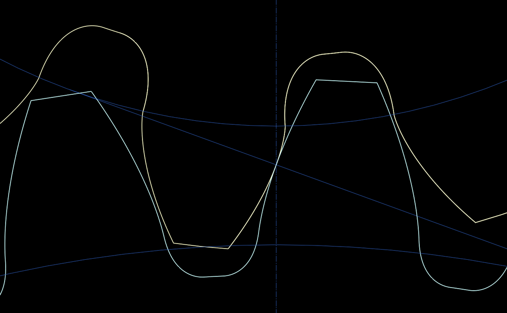

此刻,若小轮(下)为主动轮(顺时针旋转),由于受力,小轮齿距会压缩一点,大轮齿距会拉伸一点,所以大轮齿顶附近与小轮基圆附近,在啮入时有冲击受力,会造成一定的磨损吧?

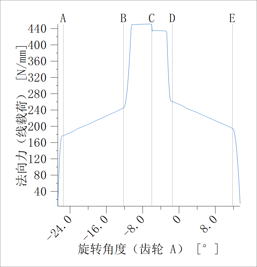

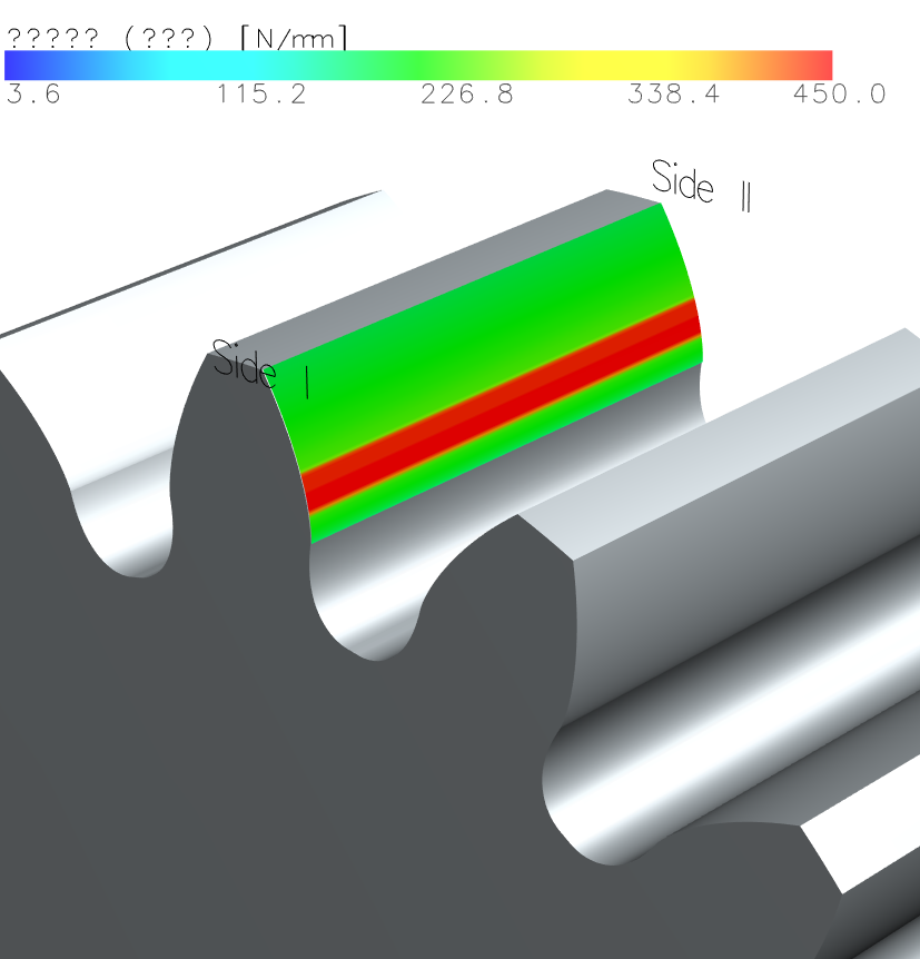

对15/31直齿轮进行接触分析
法向力分布
法向力分布,确实是节点区域属于高峰。

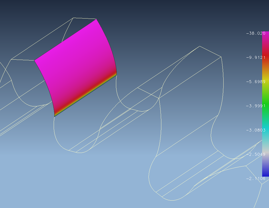

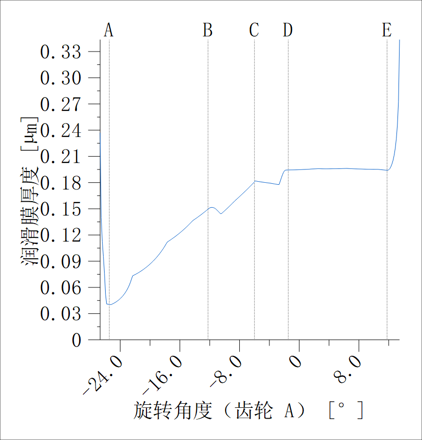

发表于 2021-11-10 11:27 | 显示全部楼层
油膜厚度

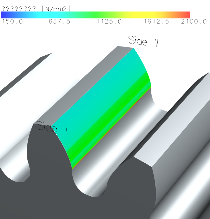

发表于 2021-11-10 11:28 | 显示全部楼层

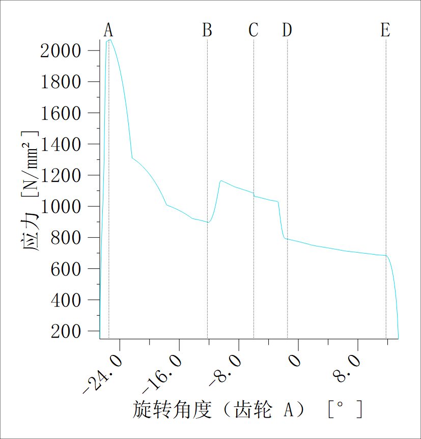

齿面接触应力
 楼主| 发表于 2021-11-10 13:11 | 显示全部楼层
zengxiaodong 发表于 2021-11-10 11:09
对15/31直齿轮进行接触分析
法向力分布
法向力分布,在节圆附近最大,这个好理解,因为是单齿接触:
 楼主| 发表于 2021-11-10 13:16 | 显示全部楼层
接触应力基圆附近最大,应该是曲率半径的缘故,此例中小轮的啮合起始点,其曲率半径约为节圆处的1/18左右,于是压强会大很多。
