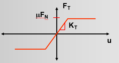

应该是有一个瞬时摩擦力为0的,摩擦力换向的时候,不可能是瞬变
摩擦力为0的时刻开始,就有滑动的趋势,摩擦力迅速增加到最大(节点附近压力最大,摩擦因子最大),随后,滑动速度上升、压力降低,而减少
(有限元算法为了避免阶跃函数出现,用了一个切向刚度KT来等效)

若我的推断存在一定合理性的话,那么很多类似“点蚀多发生在节线下面一点部位”的观察结论,恐怕就已经不是“点蚀”的显像了,而是点蚀后微细碎粒被刮擦效应集中到接近节线附近,由碾压效应造成的齿面损伤。
另外,磨粒磨损的一个有趣现象,是矿山等粉尘严重工况场合的开式低速齿轮副。
据有观察前辈说,大量粉尘颗粒混入润滑脂,基本就相当于磨料研磨了。只是,长期“研磨“下来,磨损不会一直持续不断进行下去,而是磨损出一定形状后,同样工况,磨损趋于“停止”——变得非常缓慢。观测此时的齿形,基本就是所谓逻辑齿轮的齿形——接触处接近纯滚动。下图示:
