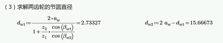

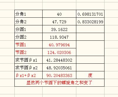

道友好,只要两个变位系数和不变,给出的就是40.979694没变过,并没有按照90度交错角算,已知条件只有两个变位系数,模数齿数,压力角,两个螺旋角,中心距和轴交角都是计算出的,未变。
抱歉,让您误解了,那个40.979694是齿轮1的节圆螺旋角,齿轮1节圆40.5420716都不变
