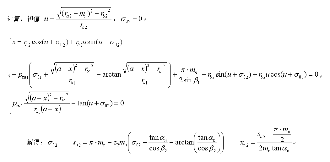

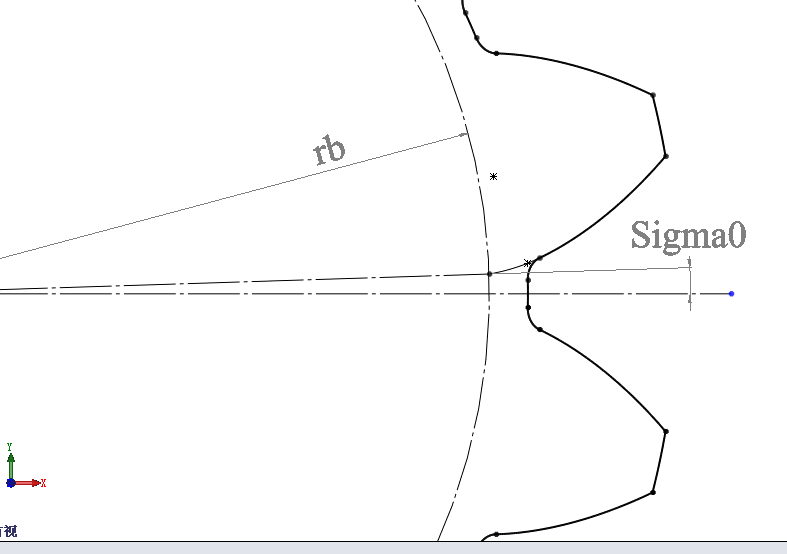

    本人推导出式子进行计算,三维图只是验证我的式子。尽管三维图已能很好的反映真实情况,但仍担心精确程度没有理论计算准确,故贴出式子。
    u是参变量,pzu是单位导程,x是坐标系中的x坐标值,Sigma0见图,脚标1是齿轮1的,脚标2是齿轮2的,其余符号大家明白。
    解出的xn2能保证无侧隙设计。或解出sn2,本例中与标准sn2的差值是0.04,单边0.02。设计者在知道这点后,可以在侧隙的要求中给予考虑。
    希望提问者用心推导一下,不要拿来主义!希望版主能给个回话。
