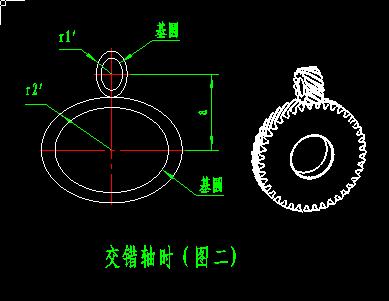

再来说说这个轴交角的事吧。其实要判定轴交角是否发生变化,明眼人一眼就可以看到问题的关键所在:节圆是否发生变化。如果节圆不变,我的证明自然不用说就是错的了。现在就来看一下节圆的的问题。
  在平行轴时,中心距确定以后,节圆由两齿轮基圆的内公切线与中心距连线的交点决定,所以,节圆是定值。也就是节圆螺旋角是定值,这就保证了两个齿轮的平行性。见图一 01.jpg
  在交错轴时,因两齿轮不在一个平面内,所以,两个齿轮的基圆是没有公切线的,也就是说交错轴时节圆直径不是由基圆决定的。其节圆是由啮合的法向齿厚决定的,也就是由变位系数决定的。中心距确定以后,变系数引起的齿厚变化导致的两齿轮的节圆变化,在量值上是互补的,保证了中心距的不变。而节圆的变化引起的两个节圆螺旋角的变化量不是互补的,这就造成了轴交角的变化。见图二 02.jpg
发表于 2016-9-14 20:20 | 显示全部楼层
其实,楼主的本意是专讲蜗杆斜齿轮啮合的传动,好像不是他题目所述的交错轴斜齿轮传动所涵盖的那样。但是,即使是这样在计算上也是相同的,我的证明也是通用的。你在发贴中所举的蜗杆斜齿轮传动的例子,变位系数分配也是错的呀。别人对你发贴进行相反的质证,你居然潜水不应,只能说明你。。。
