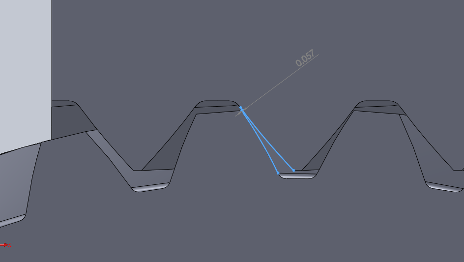

发表于 2016-9-2 11:22 | 显示全部楼层
两节圆螺旋角之和等于轴交角,这是公式强调的要点。我觉得靠谱,主流是对的。
但三维图做出来的并不是无侧隙,说明公式仍然是近似
看看Xn1=0.3698,Xn2=1.4807时的三维图,有侧隙。无侧隙公式很繁琐,计算复杂。实际使用中往往以齿厚的上下偏差来调整。

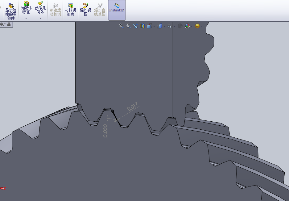

发表于 2016-9-2 14:24 | 显示全部楼层
Xn1=1.8505,Xn2=0  这样分配变位系数极不合理,只能验验公式。
三维图
是的,是检验用。证明交错轴时,理想的工作状态分变位系数是唯一的,不是象平行轴时可以任取的。谢谢你!  发表于 2016-9-2 15:04
