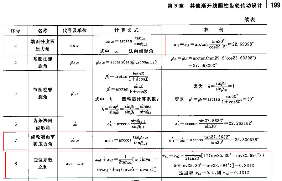

yansijie 发表于 2016-3-4 08:29
我是先按照斜齿轮的公式计算出变位系数之和,然后再分配变位系数,不知道这是否适用于蜗杆与斜齿轮?
公式中都给出来总变位系数的求解方法,您为什么还要按斜齿轮的求?
至于分配方法,取决于设计者!
发表于 2016-3-7 19:52 | 显示全部楼层
至于分配方法,取决于设计者!
非常感谢,主要是前面被手册上的总变位系数误导了,算出来老是等于0,所以才考虑用斜齿轮公式计算的。仔细看了版主用mathcad编写的求解过程,再用matlab算了一遍,终于明白了,就是版主说说的“节圆与分度圆的角度不相等”

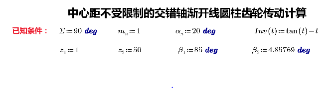

在蜗杆斜齿轮副设计中,常用的材料是:①蜗杆采用40Cr,②斜齿轮采用均聚聚甲醛POM,如Delrin 100P /500P,或者Tenac 3010/MG210等。基于强度平衡的理念,通常是将蜗杆减薄,斜齿轮加肥。这种设计可以采用扩展齿廓+大变位的方式来灵活设计。
上面给出的例子都是这样子的。

发表于 2016-7-26 13:57 | 显示全部楼层
キャプチャ.PNG   β1和β2是什么角度那?
 楼主| 发表于 2016-7-26 21:32 | 显示全部楼层
jixiexuejian 发表于 2016-7-26 13:57
β1和β2是什么角度那?
两个斜齿轮的螺旋角啊!
