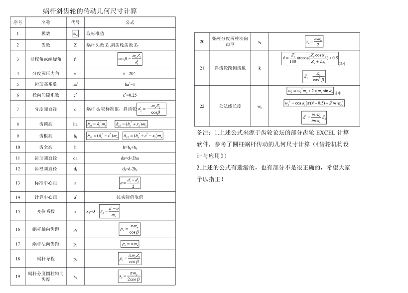

【分享】基于MathCAD的交错轴斜齿轮副设计方法

很高兴那么多的专家专业人士的踊跃发言,这样说来,附件的蜗杆与斜齿轮计算公式就有些争议了,是吗?

版主您好;
      实际中有变位的情况下,分度圆螺旋角和节圆螺旋角不相等的。但是看到很多资料写的是蜗杆分度圆导程角=斜齿轮分度圆螺旋角,这样是不是有问题,谢谢!
是分度圆上,蜗杆的导程角不一定等于斜齿轮的螺旋角!  发表于 2020-6-29 09:34

两条方程,不是可以直接解出节圆螺旋角吗?
