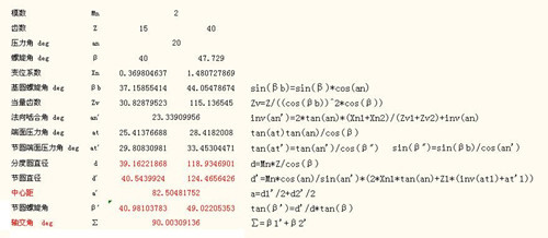

关于已知基本参数求中心距与轴交角的计算,我把计算的主要公式公布如下,所有公式都是手册中的。其适合所有的已经变位系数后的计算,对我说的理想变位系数的输入计算,轴交角是非常接近的,而其它的变化较大。大家可以试一下,看能说明什么。本问题到此为止。

本人实无意与楼主与各位大家们过意不去。但是,我想请问以下两个问题:
     1. 还是按我说的两个齿轮来说,在直径(不说节圆)41与124处两齿轮的螺旋角之和 90.214deg 这个没有异义吧。但按照我说的计算程序把变位系数0.5022/1.3483 (总变位不变)代入计算,其结果节圆41.001/124.008轴交角90.217deg.这是何等的相近。为什么?
    2. 在我说的所谓理想变位系数0.3698/1.4807代入计算后,轴交角90.003又是何等相近。为什么?
    轴交角不变是硬道理真的很硬吗?
