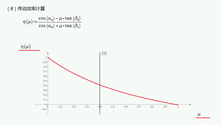

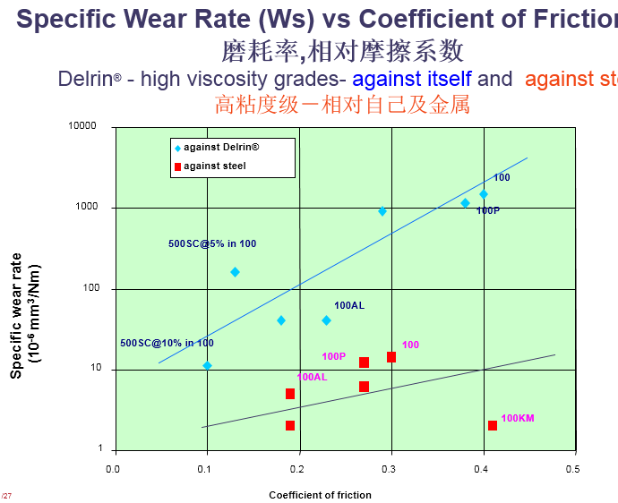

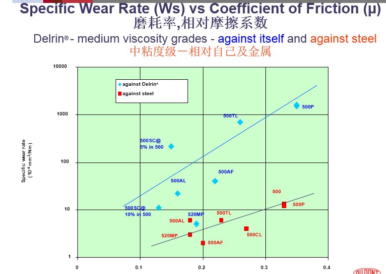

对于蜗杆斜齿轮,一般蜗杆是40Cr材料,塑料斜齿轮材料为POM 100P或3010的均聚材料,其二者的摩擦系数在0.1~0.4之间。
按照效率计算公式,可以大概看出蜗杆斜齿轮传动效率η与摩擦系数的关系。

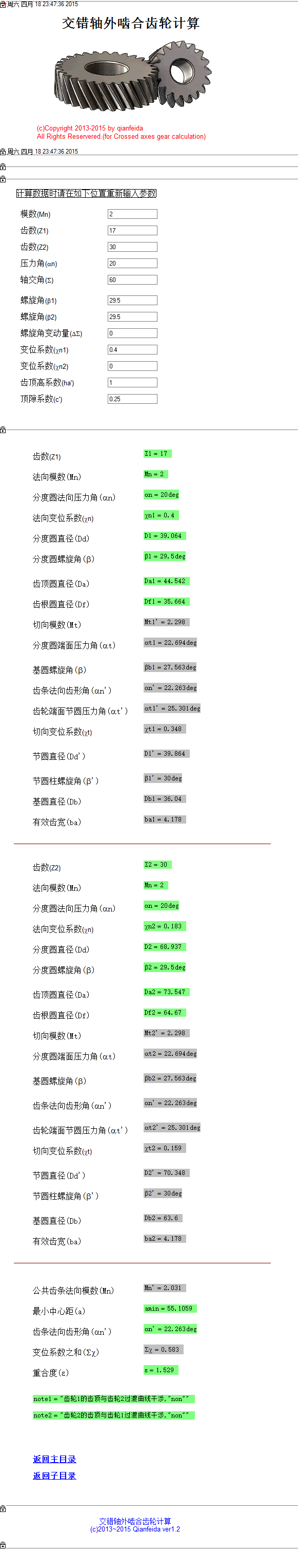

能做成计算书的形式吗
 楼主| 发表于 2016-1-28 11:05 | 显示全部楼层
freefreemen 发表于 2016-1-27 19:49
能做成计算书的形式吗
不是很喜欢MathCAD做的这种样式的计算书,虽然我个人很喜欢用MathCAD来做计算。
Mathcad做个界面,很丑,如果想做成类似KS之类软件的界面,Mathcad是挺困难的。如果是想做界面之类的,我个人还是觉得用Matlab做的好点。

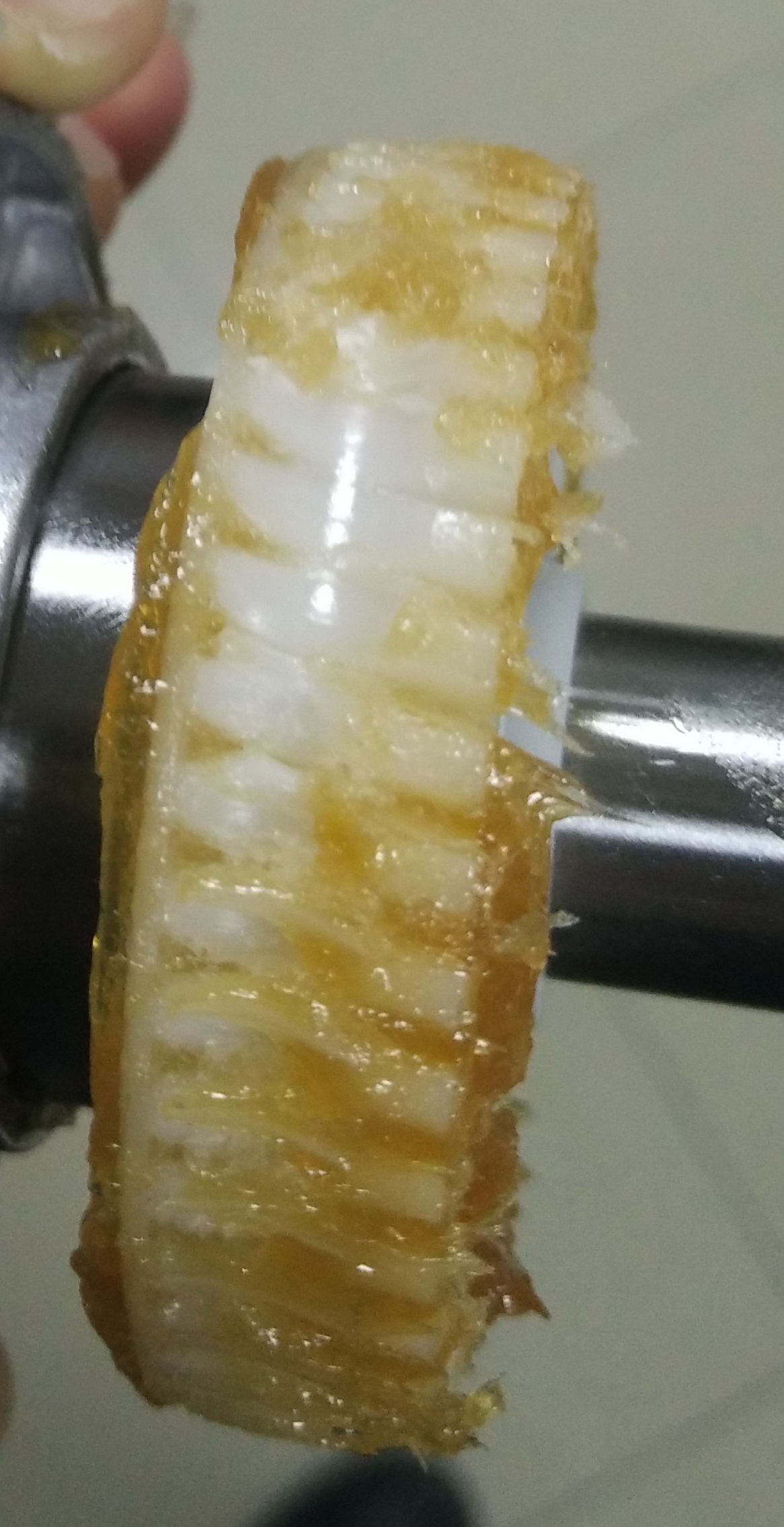

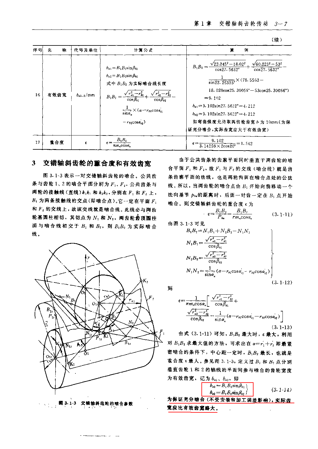

对于交错轴蜗杆斜齿轮,在设计的时候要注意有效齿宽的问题,否则很容易造成干涉磨损。
下面给出详细的算法及一个磨损的照片供大家参考!
(1)蜗杆斜齿轮有效齿宽计算
(2)斜齿轮有效齿宽
(3)蜗杆有效齿宽
(4)有效齿宽安装不当造成磨损的一个实例
