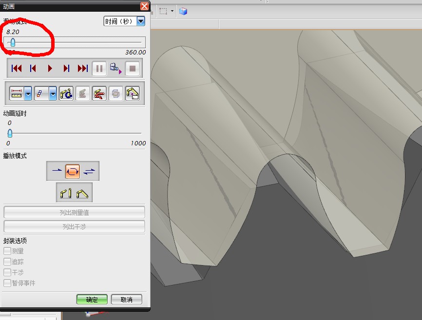

谢谢您的耐心回答,现在还是有点问题,就是随着仿真时间增长,啮合区域越来越大,就像下面两张图一样,不知道是什么问题,请您指点一下

发表于 2013-11-12 21:40 | 显示全部楼层
asdheng 发表于 2013-11-12 13:10
谢谢您的耐心回答,现在还是有点问题,就是随着仿真时间增长,啮合区域越来越大,就像下面两张图一样,不 ...
如果是一周内有这种变化,那就是二个传动件设置的中心有误差了。如果设置好了,随便转多久都不会有这种情况的,因为设计也仅是一个周期,虽然看上去是一直在转,实际上每周后,图面都要从头开始的。
发表于 2013-11-12 22:27 | 显示全部楼层
hyfjy 发表于 2013-11-12 21:40
如果是一周内有这种变化,那就是二个传动件设置的中心有误差了。如果设置好了,随便转多久都不会有这种情 ...
一周是指小齿轮转360度吗?我看您用我的STP模型做的动画好像效果好些,因为我在转了几个齿后就明显感觉到不一样了,而且我一开始就没有像您的截图中那么明显的接触痕迹,而是转了几个齿才出现的,感觉好奇怪,麻烦您再用我的STP模型试试,看看会不会出现这种情况,您看行吗?
发表于 2013-11-22 18:20 | 显示全部楼层
是直接调整两齿轮的相对位置,就相当于x、y、z三个轴的安装误差,然后通过测量两齿面再回去调整位置的吗???

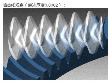

发表于 2014-1-20 09:51 | 显示全部楼层
woodee 发表于 2010-11-22 11:17
回复 kurupikt 的帖子
1. M22、Z13、Z84,面齿轮外径仍然达到2246mm。
可以用这种蜗杆加工,效率非常高,现在我还在研究蜗杆磨削面齿轮的一些问题,主要是蜗杆齿面奇异性限制面齿轮齿面加工完整性的问题,希望能尽快解决。其中非常感谢吴先生之前指点的运动仿真看啮合区域的问题!
由于gif图片太大,压缩上传,录制的局部放大图,啮合点颜色有色差,仔细看就可以看到,见谅
大图
大图
worm-示意图.part1.rar (1.95 MB, 下载次数: 69)
worm-示意图.part2.rar (1.95 MB, 下载次数: 71)
worm-示意图.part3.rar (1.38 MB, 下载次数: 70)
 楼主| 发表于 2014-1-20 12:02 | 显示全部楼层
asdheng 发表于 2014-1-20 09:51
可以用这种蜗杆加工,效率非常高,现在我还在研究蜗杆磨削面齿轮的一些问题,主要是蜗杆齿面奇异性限制面 ...
值得祝贺!
俺因忙,面齿轮滚刀模型做了一半就放一边了。
验证滚刀正确性,用两步进行一目了然:
1. 面齿轮与刀具圆柱齿轮为线啮合;
2. 滚刀模型(蜗杆)与刀具圆柱齿轮为线啮合。
可以试一下。
发表于 2014-1-20 12:47 | 显示全部楼层
woodee 发表于 2014-1-20 12:02
值得祝贺!
验证滚刀正确性,用两步进行一目了然:
滚刀的正确性已经验证过了,截图中的两条线,就是通过理论计算得到的面齿轮与插齿刀、插齿刀与蜗杆的接触线,可以看到理论计算的交点,与在三维软件中齿面发生微小干涉的点很好地重合在一起,仔细看上面的动态图片就可以看到二者是点接触(做gif的时候颜色有很严重的失真),现在的问题是,由于蜗杆齿面的奇异性,限制了蜗杆的宽度,根据我现在的这套参数,用蜗杆的极限宽度也还是在面齿轮内径的根据有一个很小的区域没有加工到,在VERICUT和CATIA中做加工仿真已经验证了,现在想解决的就是调整参数或者找到一种可以将面齿轮整个齿面加工覆盖的方法,还在探索中,以后有不懂的,还得吴先生多多指教!
图片1.png 一条是过度曲线,一条是由于蜗杆齿面奇异性限制蜗杆宽度导致能到加工到的极限界限,两条线中间的区域就是无法加工到的。
 楼主| 发表于 2014-1-20 13:17 | 显示全部楼层
asdheng 发表于 2014-1-20 12:47
滚刀的正确性已经验证过了,截图中的两条线,就是通过理论计算得到的面齿轮与插齿刀、插齿刀与蜗杆的接 ...
做的真不错!
解决奇异点带来的问题,是否可试一下椭球蜗杆?当然这个会更复杂一些。
我当时也就是因为这些问题挺麻烦,又忙,就暂时放一边了。
发表于 2014-1-20 13:27 | 显示全部楼层
多谢吴先生又提供了一条新的思路,接下来研究的重点就是解决蜗杆完整加工整个面齿轮齿面的问题,以后继续向您请教,非常感谢!
