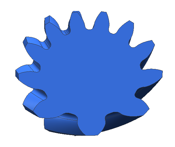

齿条齿形角从15°~25°变化时,加工同一齿轮的法向变化动态图示:
注:齿面没变,齿根过渡面随刀具角度不同而变化。

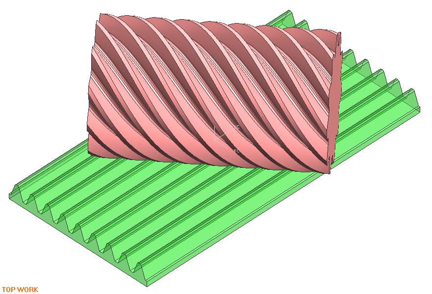

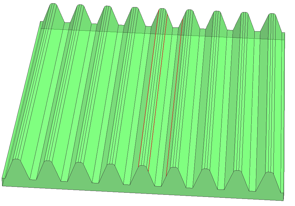

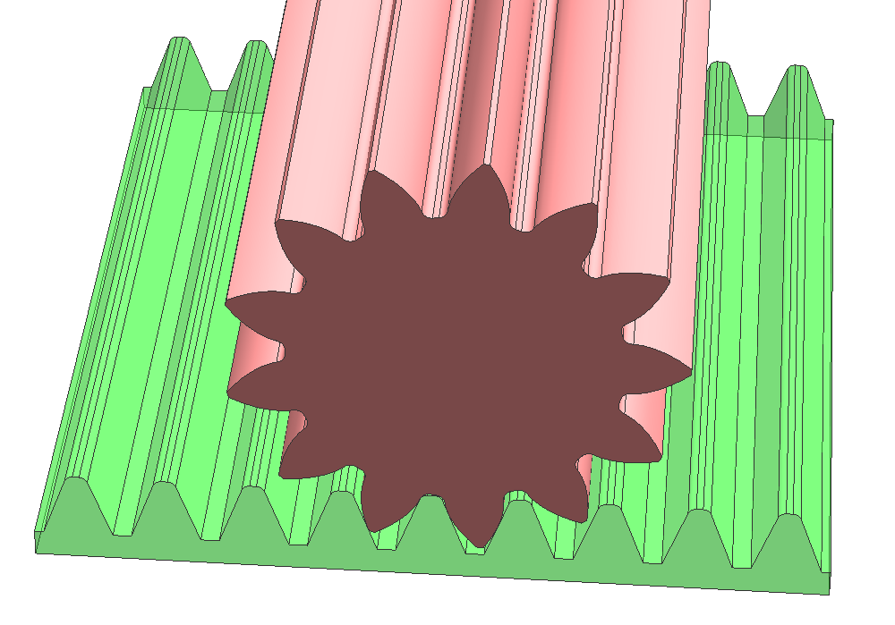

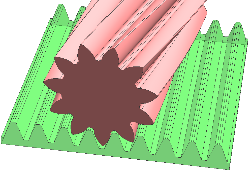

3.“公共齿条”的法向
两圆柱齿轮若能啮合,一定存在一虚拟的公共齿条。
此时的齿条齿线方向,便是啮合法向
研究计算过圆柱齿轮交错轴传动,熟悉啮合节圆柱面及节圆压力角的朋友,对此理解更深入。

圆柱齿轮与齿条的啮合线,随螺旋角变化,螺旋角越大,啮合线越短。
当螺旋角趋于零时,圆柱斜齿轮就变为直齿轮,啮合线无限长,故在有限的一段齿宽内趋于直线,此直线在法面投影,当然就是一点。请着重留意极限和有限的概念。下面几个图,说明啮合线的变化趋势:

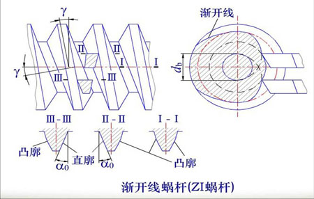

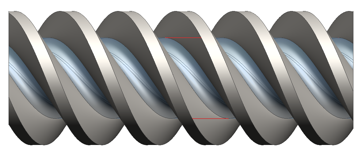

车刀加工渐开线蜗杆:
原理是,相切基圆柱的展开面,与齿面的交线是一直线。把直刃刀准确放置在此,就能切出螺旋渐开面。
显然,螺旋角愈大,上下刀刃愈靠近中心,切削角愈合理。其实,只有螺旋角大于80°左右,采用此车削方法才是合适的。
此红色线,不仅仅是车刀刃线,也是螺旋渐开面的展开母线,公法线也是两条对应此平行直线间的距离。
此红色线,与基圆柱上螺旋齿线相切,与法向投影无关。除非你使用0°齿形角齿条刀具。

因齿条的端面与法面的角度关系,与圆柱齿轮形式上相同,所以很多人把齿条的法截面概念,顺延用到齿轮上。

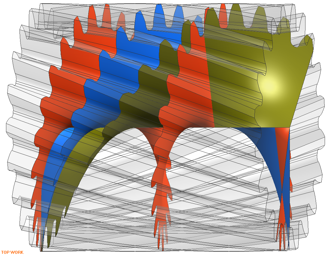

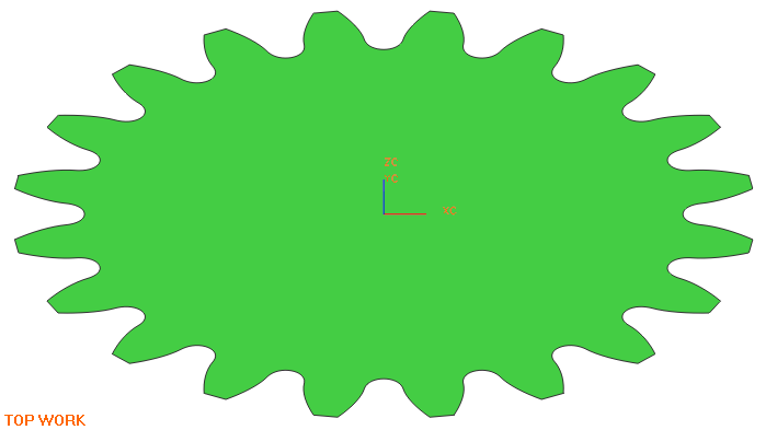

若遵从原始法面的概念,即法面是一平面,那么圆柱齿轮的法截面齿形是变化的:
登录/注册后可看大图
登录/注册后可看大图
为了使得法面截形不变化,老费hyfjy 等人提出了螺旋法面的概念,并以“可以与齿条啮合”为依据,认为螺旋法面与齿面的截形,是渐开线
俺认为,到目前为止,力主螺旋法面上截形为渐开线的朋友,还没有足够的理由使其说法成立。
a. 任何一种不与齿条平行的平面或曲面,与圆柱齿轮的截形,都能与齿条做良好啮合;
b. 以直线为母线的螺旋法面,没有与齿面上的每条螺旋齿线垂直;若想每条都垂直,做出名副其实的“螺旋法面”,得解复杂的微分方程,且可以肯定,母线也绝不会是直线;
c. 螺旋面无法展开;
d. 渐开线的要素:基面(柱面或锥面)、展开面,在螺旋面上的形态如何,到目前还未闻描述,更遑论写出螺旋法面上的渐开线方程了。

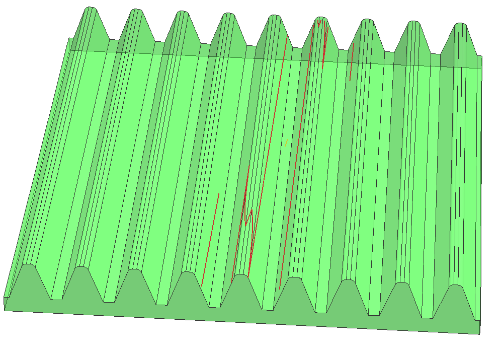

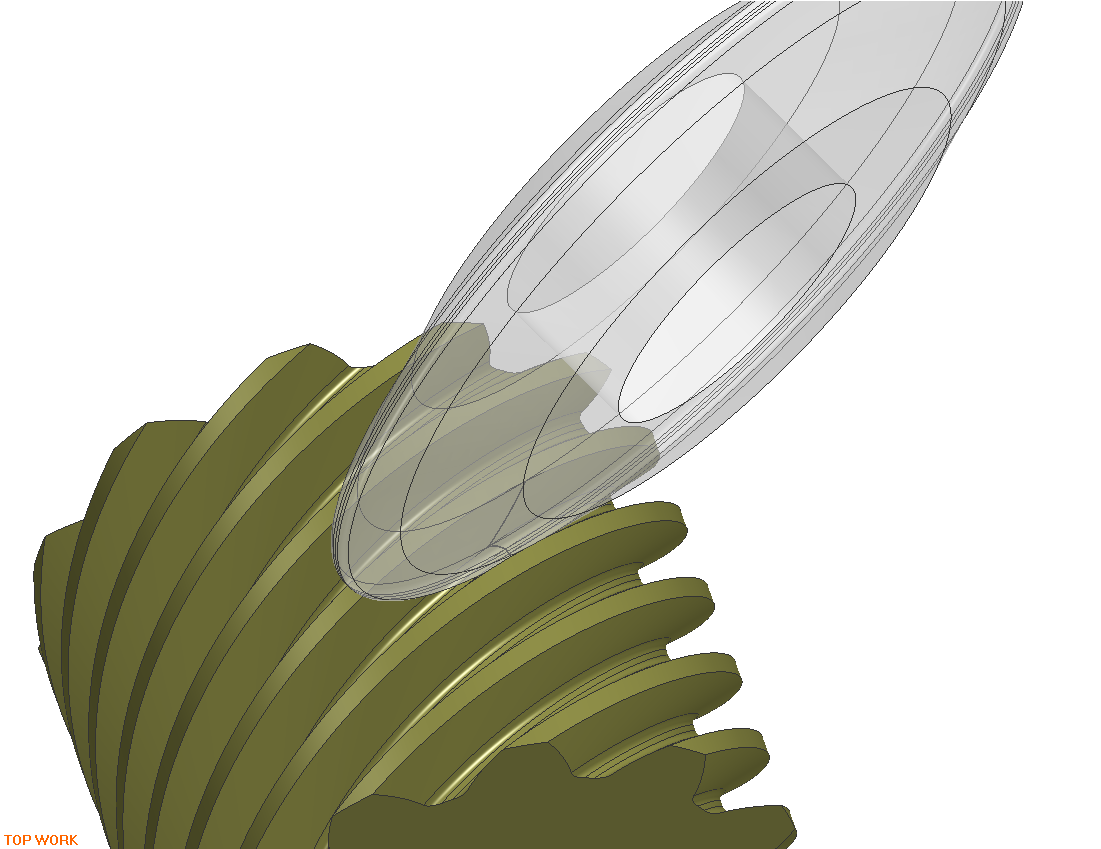

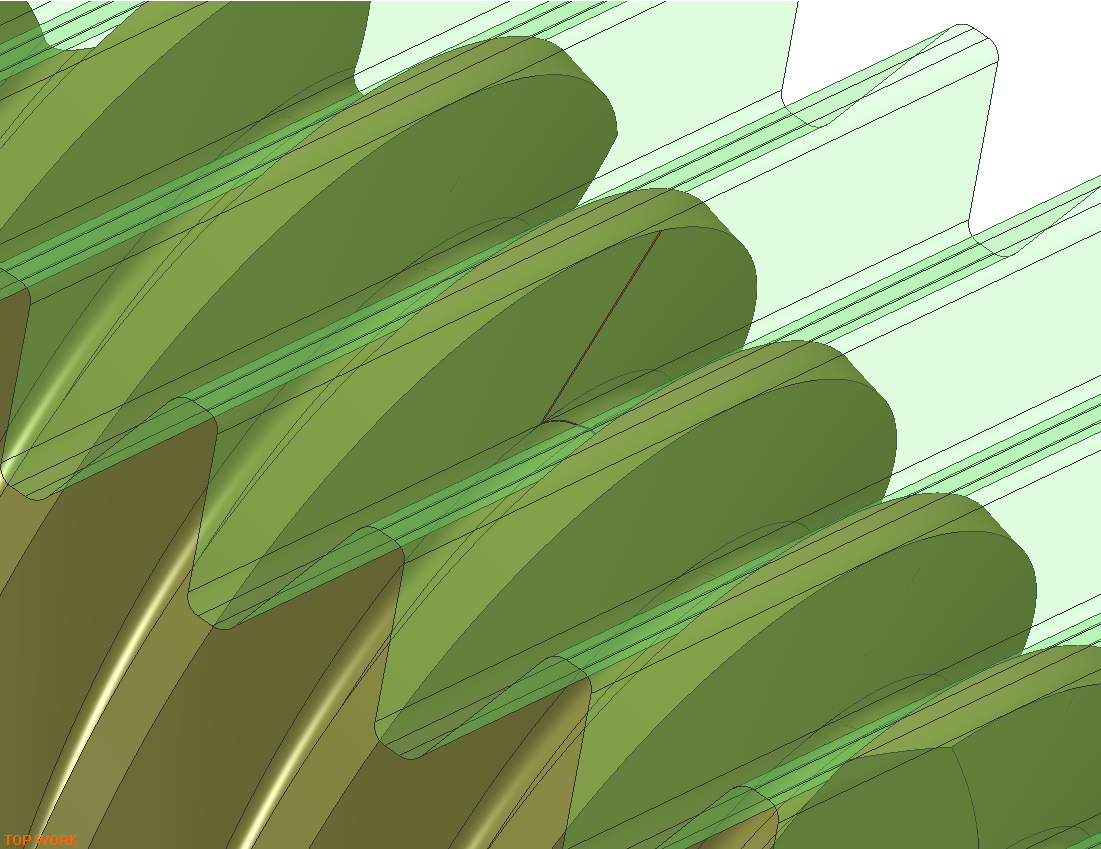

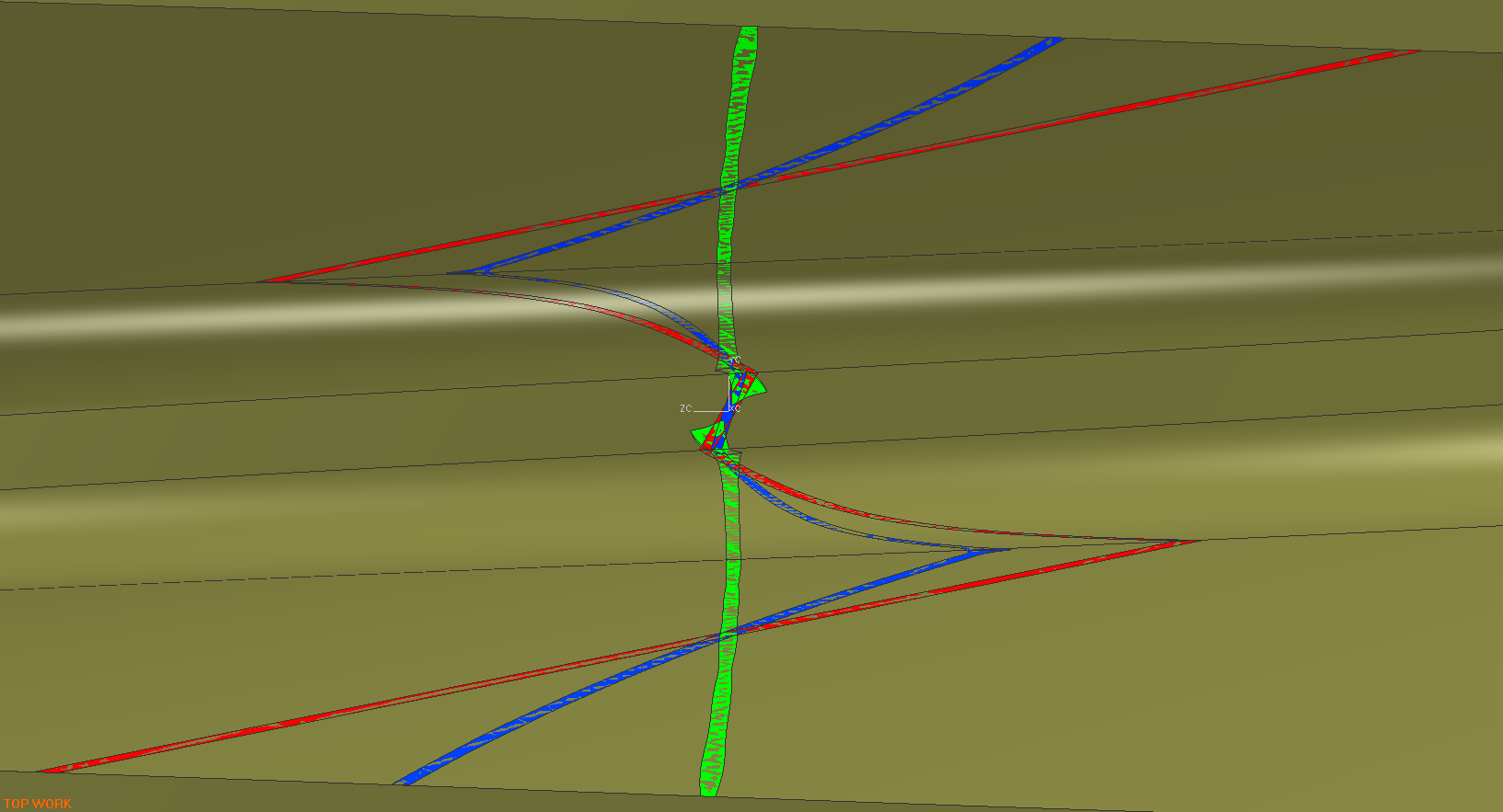

齿条刀、齿轮盘铣刀、指型齿轮铣刀,与齿轮的啮合线:
对比看,齿条刀啮合线最散开且是直线(红色);盘成型刀直径越大,啮合线(蓝色)越接近齿条的;指型刀的啮合线(绿色)最集中。
三种刀具的齿形,都是接触点的投影,齿条是直线投影,后两者是圆弧投影——轴线不同而已。
除齿条为特殊渐开线外,后两者的轴剖面齿形,都不是渐开线。
特别请“螺旋法面”的朋友注意了,绿色啮合线,垂直于与之相交的每一条螺线齿线。就是说,真正意义上的“螺旋法面”,与齿面交线,应该就是绿色线。
但是,图示上下两条绿线,弯曲方向正好相反,就是说,齿槽两边的齿面,应该有不同的螺旋法面
特此提醒。

共同法线点
上图中,三啮合线在齿面上交于一点,说明三种刀具面上的法线,只有在此点共线。
所以此点为共同法线点

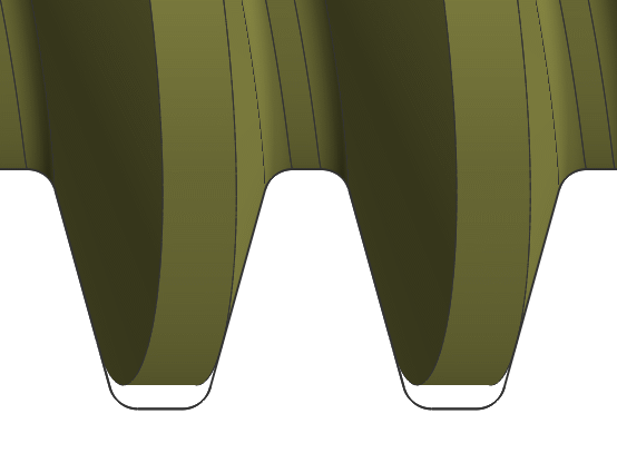

发表于 2012-12-8 14:06 | 显示全部楼层
“盘成型刀直径越大,啮合线(蓝色)越接近齿条的;”所以用大直径砂轮磨ZI蜗杆只要修成ZK砂轮,齿形误差很小。
 楼主| 发表于 2012-12-8 21:53 | 显示全部楼层
JINLIANG 发表于 2012-12-8 14:06
“盘成型刀直径越大,啮合线(蓝色)越接近齿条的;”所以用大直径砂轮磨ZI蜗杆只要修成ZK砂轮,齿形误差很 ...
是啊,ZK蜗杆齿形,非常接近ZI的。
只是很可惜,ZK替代ZI,误差虽很小,但齿形为中凹。
不像齿轮滚刀蜗杆,用ZA替代ZI时,加工出的齿轮,齿形为中凸的。

    一直有意留出“法向直廓”这个重要概念,留待两年来依然热衷于“法面渐开线与否”辩论的诸位高手提出来研讨,居然没一人提及,俺略感意外。

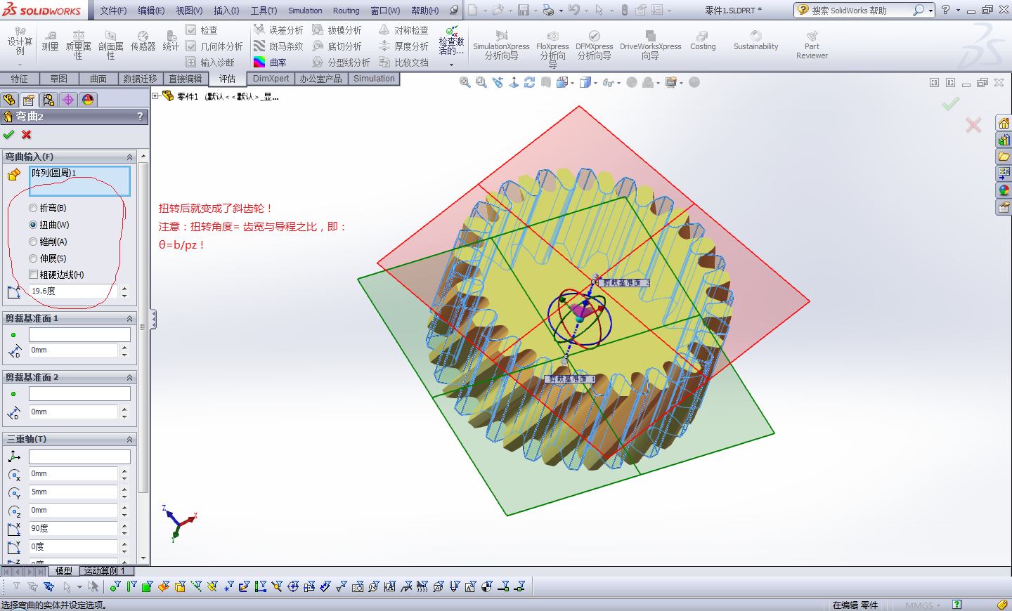

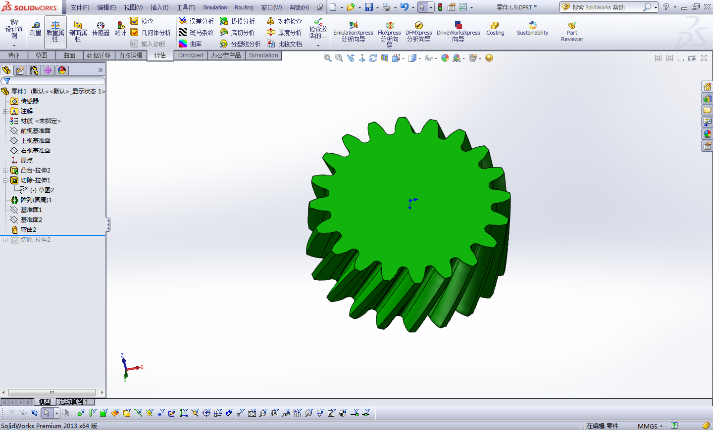

发表于 2012-12-15 15:39 | 显示全部楼层

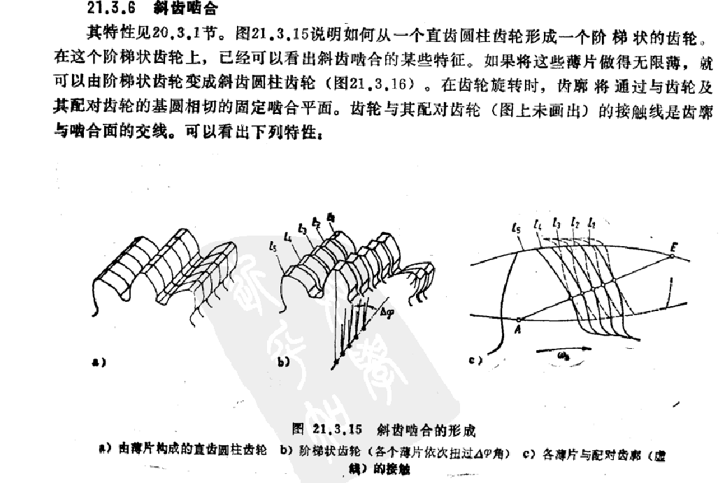

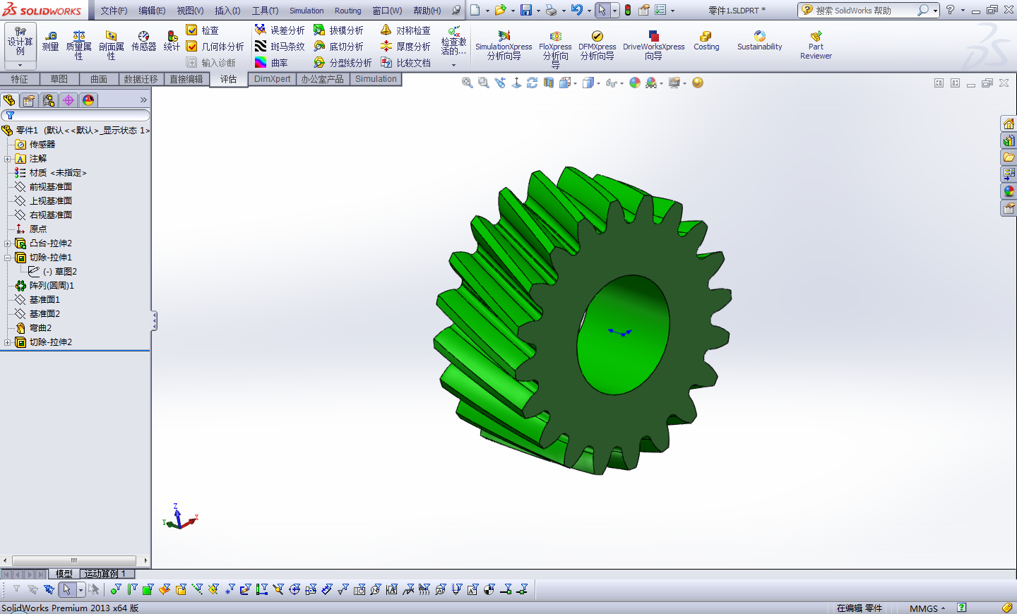

公案讨论了很久了!

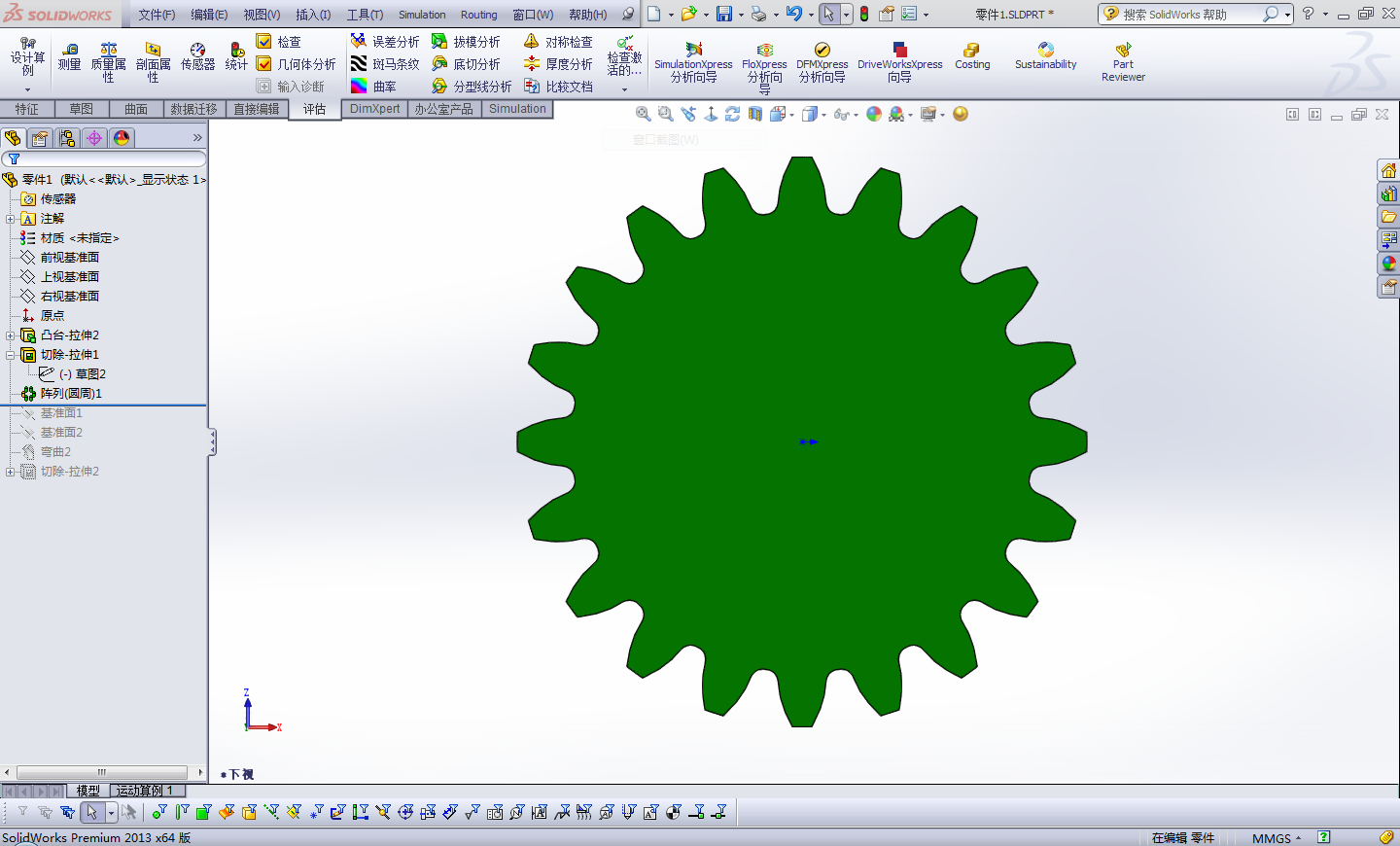

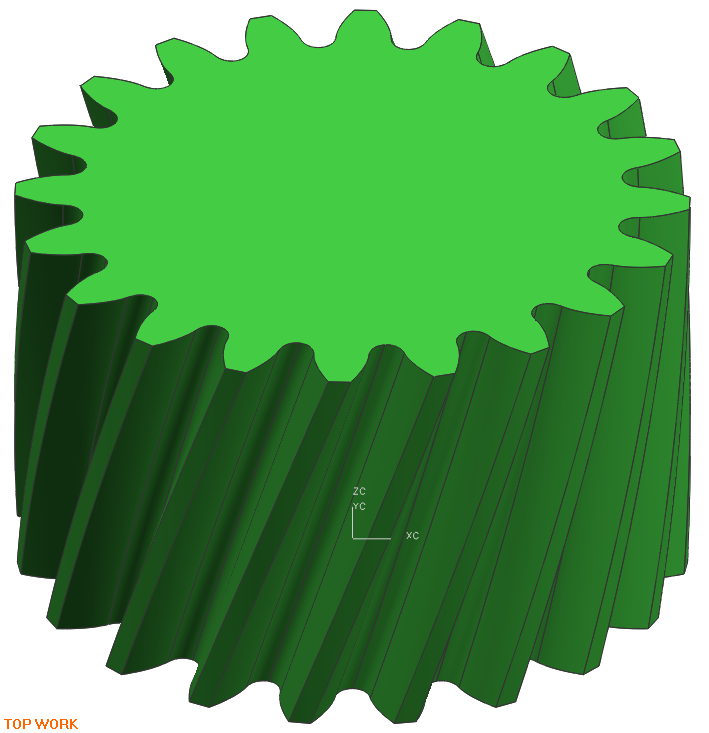

从讨论中我得到的一点就是:直齿轮通过扭转就可以变成斜齿轮!斜齿轮是直齿轮扭转后的结果!
原理如同尼曼&温特尔的名著《机械零件》中所说的是一样!
按照此原理,采用solidworks建立端面齿廓,然后通过扭转得到斜齿轮!
(1)名著原理
(2)SW中直齿轮扭转得到斜齿轮的作图方法!
(2.1)利用端面渐开线建立齿形
(2.2)直齿轮扭转
(2.3)扭转得到斜齿轮
(2.4)修饰一下,看看像了吧!
 楼主| 发表于 2012-12-15 16:26 | 显示全部楼层
这个没问题,大家都没疑问:
其实,除了指型齿轮铣刀的加工,还有“当量齿轮”的概念广泛运用,都使得许多人想当然地认为,法面应该是渐开线。
只是深入讨论后才发现,仅仅法面的概念,都不能统一。于是才有了“螺旋法面”之说。
还有,MRMRW以前讨论过“法向直廓”蜗杆,您是否认为此概念也不严谨,是否应该叫法面直廓
