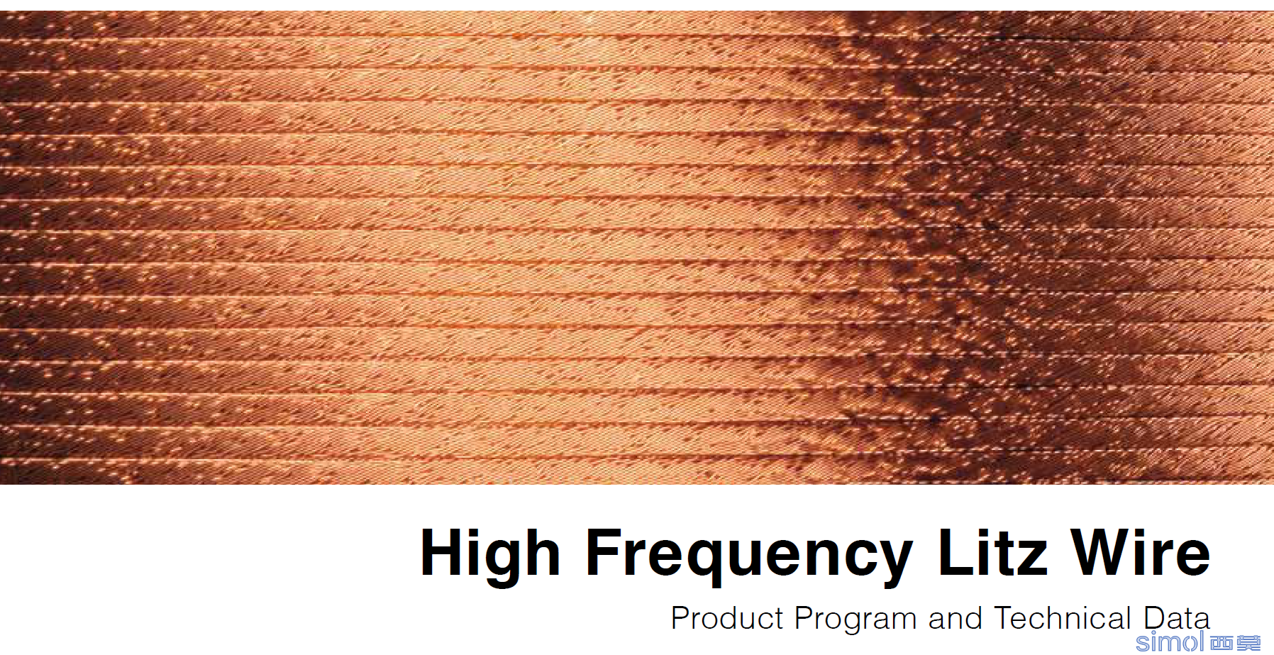

发表于 2022-9-21 09:02 | 显示全部楼层
zengxiaodong 发表于 2022-8-1 14:41
无需缩小到5毫米那么小,因为可以把电机放到你的增速箱齿轮那个位置呀。
高频利兹线Litz Wire样本
EE_Litz-wire_brochure_eng.pdf (815.96 KB, 下载次数: 5)
