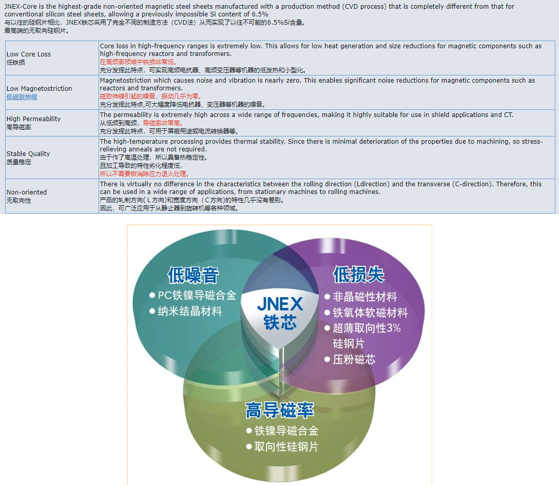

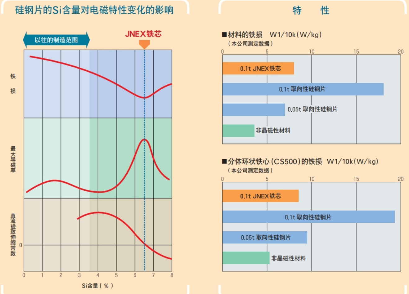

发表于 2022-8-2 10:49 | 显示全部楼层

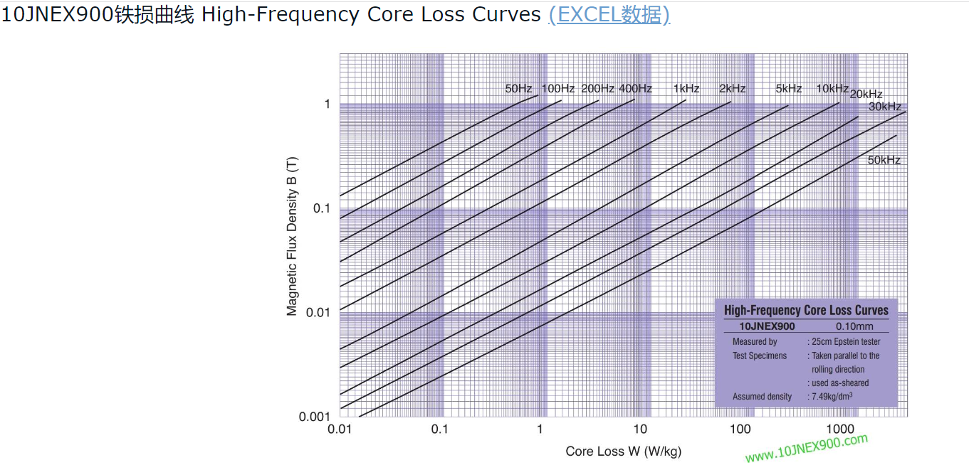

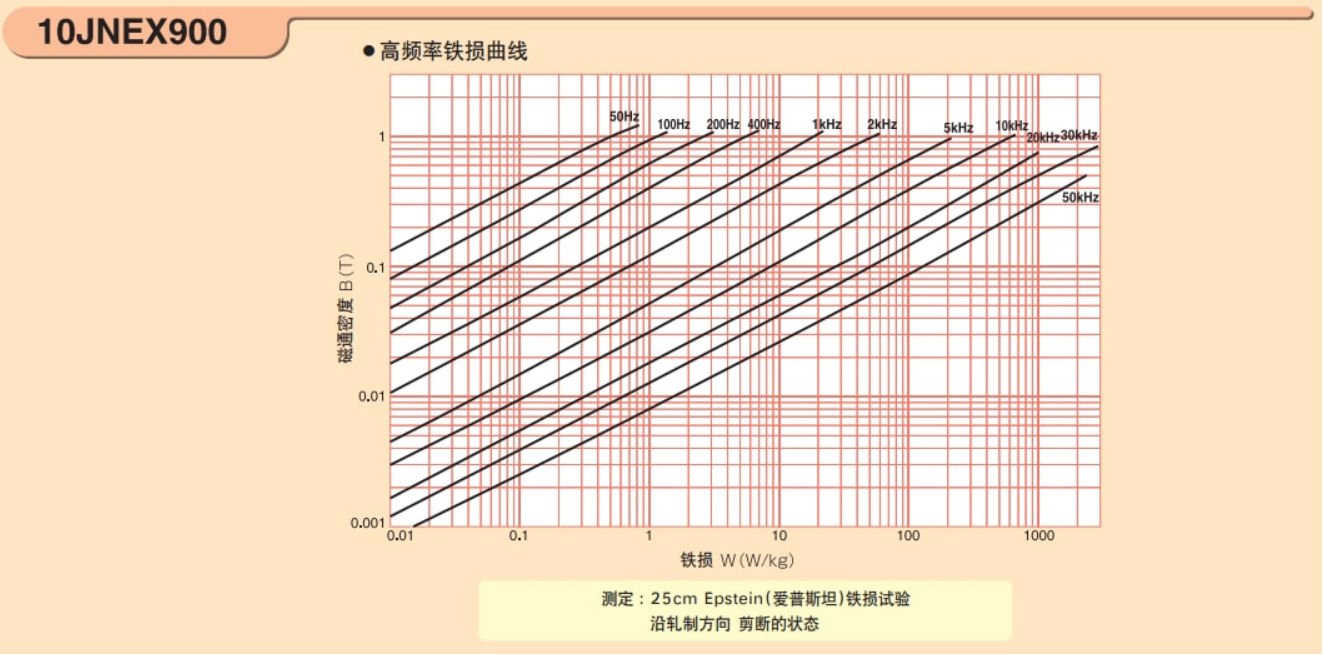

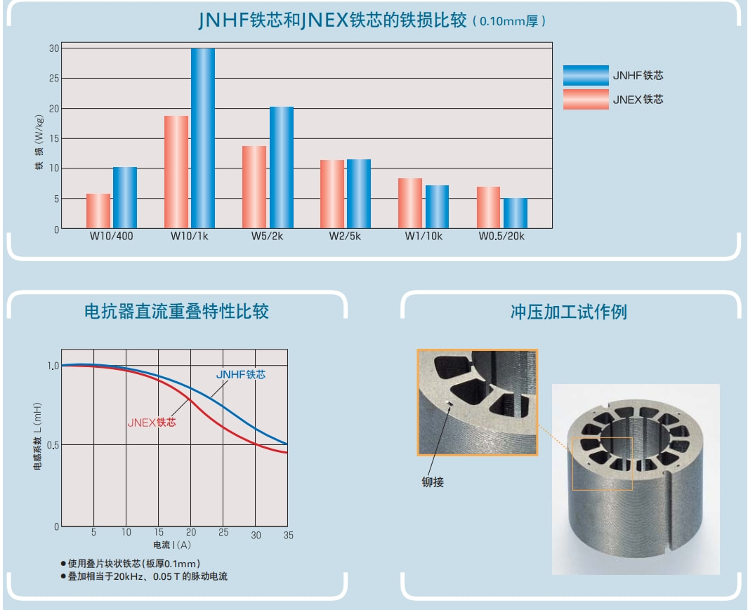

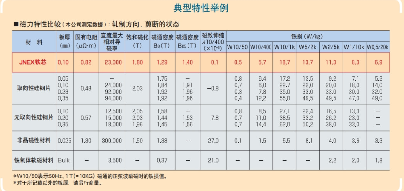

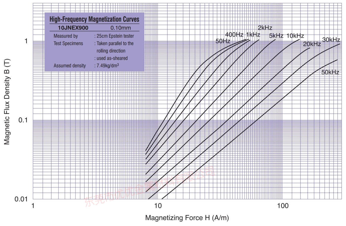

以往的硅钢片最多添加3.5%的Si(硅)。众所周知,若增加硅含量,其磁性能会得到相应提高,当Si的添加量达到6.5%时,磁性最高。但Si含量超过3.5%时,会使钢变硬变脆,从而无法轧制成薄钢板。
1993年,JFE钢铁采用CVD工艺法,解决了这个制造难题。 6.5%的硅钢片(JNEX铁芯)的工业化也首次在世界上取得了成功。 此外,为了满足新的需求,进一步发展此技术,高频率特性的卓越梯度高硅钢片(JNHF铁芯)也实现了商业化批量生产。
