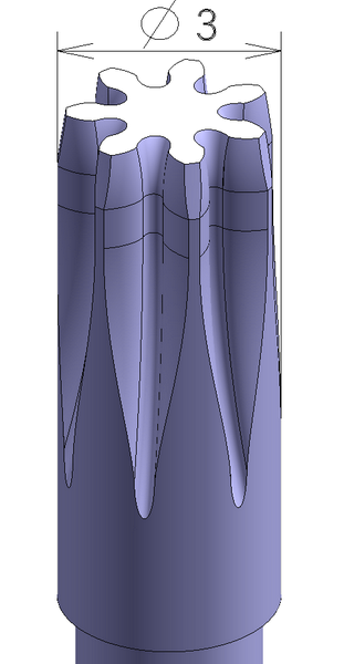

于是我有了基本结构、尺寸:

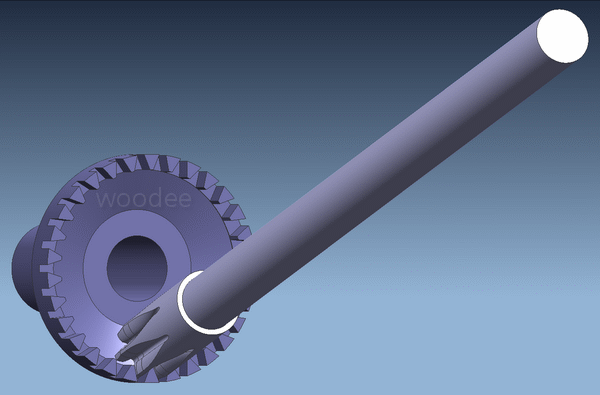

其主要增速机构,传动比1:4.29(齿数30:7),靠端面齿盘拨动一个变态圆柱齿轮来实现。

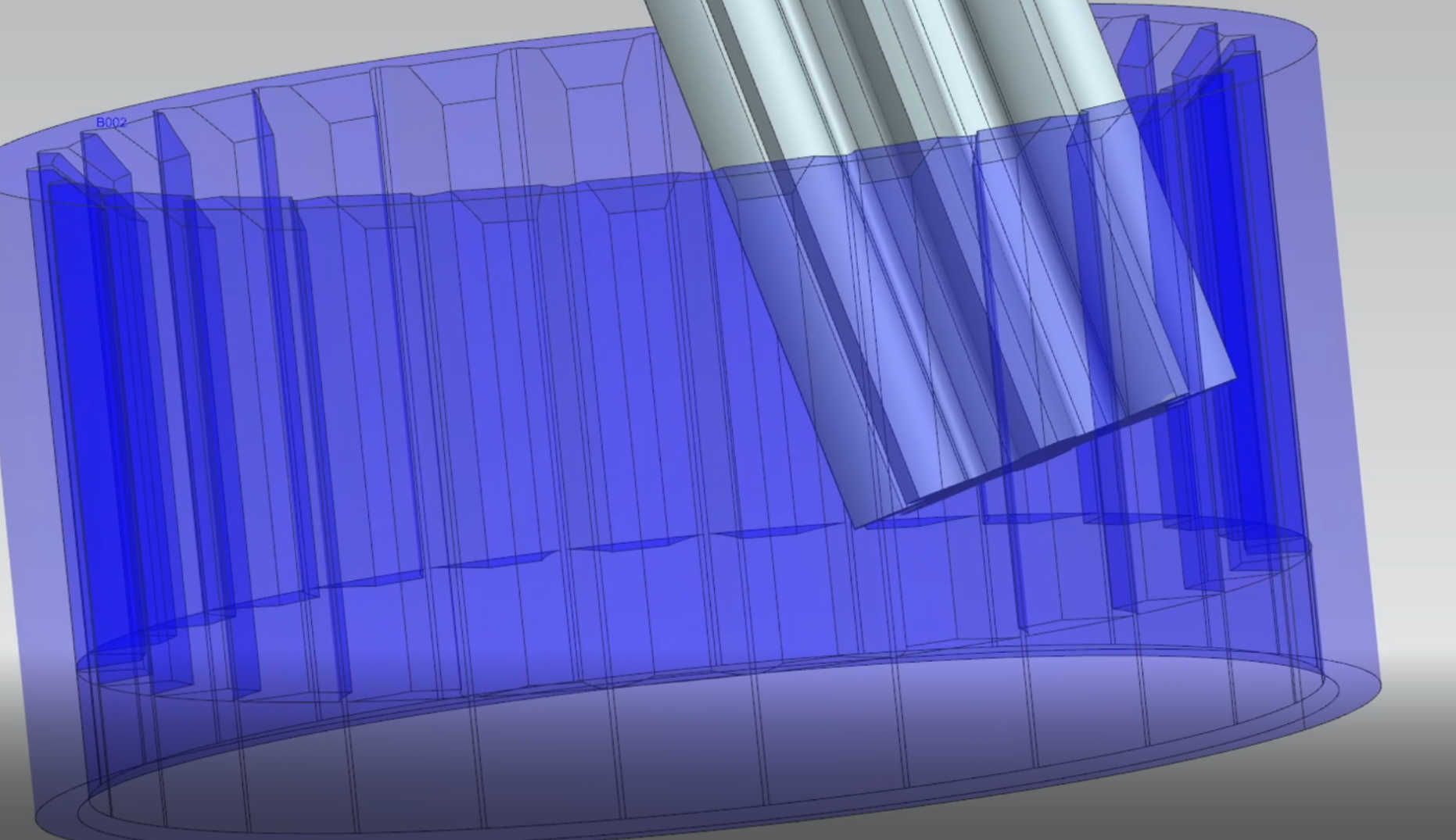

我花了两星期左右时间,基本调节好滚刀齿形以及相应的滚切模型,确认此项目可以做:
从上面啮合动图可以看出,当时已经考虑了啮入点由虚到实的渐入啮合过程,可以避免高转速下棱边接触的磨粉效应,以及减噪的啮合效果。

我这边倒也做过类似的,特别小。
不过客户要求做成直线或者渐开线,因为其他的他们做不出来。
然后我们给的方案:
点啮合。渐开线与渐开线啮合。
运动效果我相信一定是woodee老师的好,但是项目推进不下去大概率是小圆柱齿轮做不出来。
