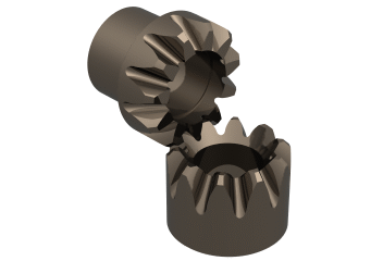

根据图示,你们提供的方案似乎只能做到线(棱边)、面啮合,在几万的转速下,很容易出现“磨粉”现象。
像下图所示锥齿轮副,外径均在5mm左右:
在30000~50000rpm的转速下,齿形或安装稍不考究出现棱边接触,就极易出现急剧磨损。

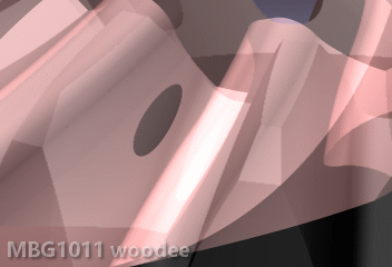

11年前,是采用齿面点接触的方法,解决这个行业问题的:
发表于 2022-7-25 15:36 | 显示全部楼层
项目进行的没有结果也可能是楼主的设计超出了老板的接受程度。一般老板都自认对设计都是懂得,只是他们不会画图而已。所以,一楼的设计对于专于技术的人员来说无疑都是没见过的,更别说对于自认为懂技术的人了
对于这种超高速齿轮的设计,肯定是对于装配要求越不敏感越好,所以楼主采用端齿设计。除齿之外,我想如果采用内齿与变齿厚外齿是否也可以呢?这样对于一般懂技术的老板们可能更易接受些。哈哈,我这只是在乱说。楼主的贴子看后都是让人受益的,谢谢。

发表于 2022-7-25 19:37 | 显示全部楼层
woodee 发表于 2022-7-25 12:08
根据图示,你们提供的方案似乎只能做到线(棱边)、面啮合,在几万的转速下,很容易出现“磨粉”现象。   ...
对的,当时是给了2个方案让他们选的,他们选了这种。
内齿他们是固定要的,另一个方案就是小齿轮根据内齿齿形展成获得,但是他们说做不了。
因为齿轮太小了,cnc也做不了。
一个是设计上好的方案,但是客户没加工能力,或者说是没有经济性。一个是能用而可预见会有问题,但是可以实际应用的方案,我们客户选择的是后者。
woodee老师的这个实例从仿真结果看毫无疑问是非常优秀的,但是项目要进行下去的下一个问题就是这个小齿轮怎么加工了?这个问题解决不了,项目肯定黄掉的。所以这个项目没下文的可能原因会不会是老板拿着3d问了一圈,最后没企业能接单制造,就放弃了。

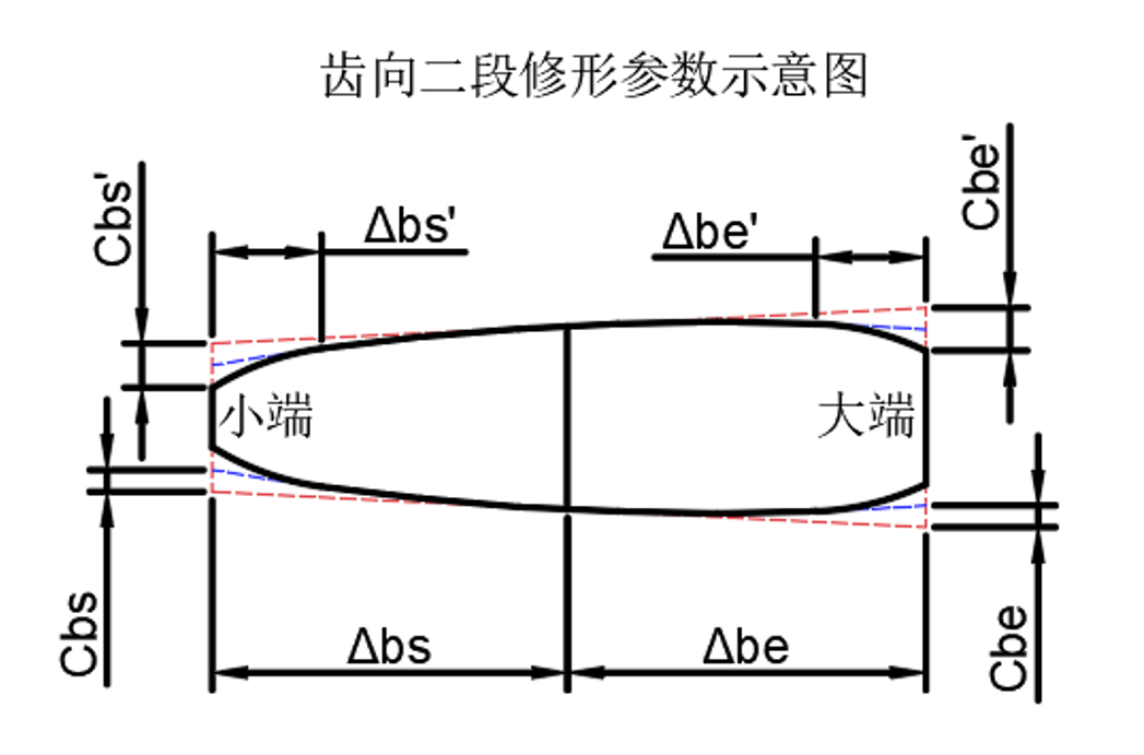

发表于 2022-7-25 20:37 | 显示全部楼层
从图中看应该是加大齿向修形量并调整接触点位置实现的。
这里我们公司有个二段齿向修形的方案供您参考。
靠近设计接触位置的地方(比如中点)采用正常齿向修形量,一般占齿长的50%~80%区域(看实际需求设定),然后靠近大小端面的区域采用大齿向修形量设计。
这个的方案防安装误差方面效果基本和完全采用大修形量差不多,但是实际瞬时接触长度会大于单纯采用大修形量设计。
客户反馈看着接触长度不错且不容易出界,客户的客户比较满意。而且量产寿命噪音一致性改善也非常明显。
当然这种设计是推荐给本身安装精度不高的产品使用的。
