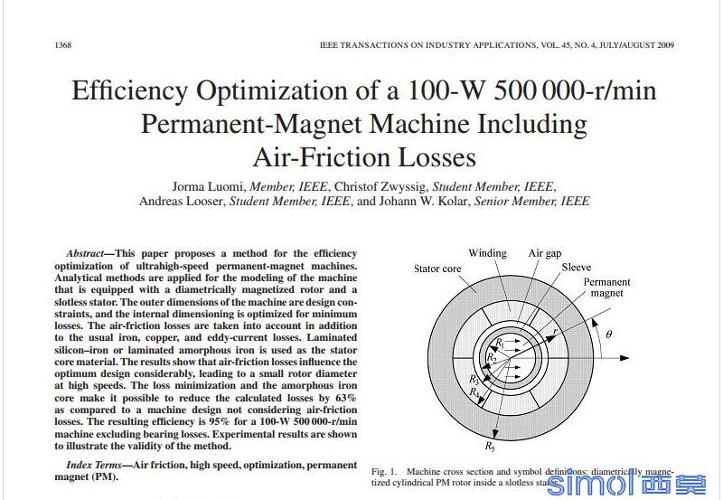

Efficiency Optimization of a 100W 500 000rpm Permanent-Magnet Machine Including.pdf (334.23 KB, 下载次数: 15)

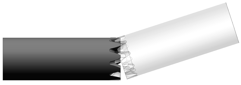

11年前,2011年,我做了成型铣刀铣削小模数锥齿轮模型。
新模型做成,我一般都会在论坛做一两套免费的,作为验证。
于是帮忙做了如下“弯机齿轮”模型,当下约定,试做有结果,告知我一声,最好能有照片。
轴交角162°左右,应该最符合钻牙手势。
本来事先就说好免费,只要求给一个行不行的告知,结果泥牛入海般,无声无息了。
这种情况不止一次。
这算不算套路?
 楼主| 发表于 2022-8-1 13:48 | 显示全部楼层
论文已下载。谢谢!
简单读了一下,大部分没看懂,大概主要阐述当转速到达超高(比如20~30万/rpm)时,空气搅动的功率损失就不能等闲视之了。
如果此类超高速马达,能做到直径5~6mm,且具有批量经济性,那就可以直接安放在手钻头部,直接联接驱动牙齿磨轮了。
发表于 2022-8-1 14:25 | 显示全部楼层
论文中电机外径16毫米。
根据功率100W转速500000rpm,计算出转矩为1.91N.mm
发表于 2022-8-1 14:41 | 显示全部楼层
woodee 发表于 2022-8-1 13:48
论文已下载。谢谢!
简单读了一下,大部分没看懂,大概主要阐述当转速到达超高(比如20~30万/rpm)时 ...
无需缩小到5毫米那么小,因为可以把电机放到你的增速箱齿轮那个位置呀。
至于空气摩擦问题,增速箱一样存在这个问题的,无非是效率问题而已。再说了,有很简单的办法可以解决空气摩擦问题,那就是充入氢气,不仅气动摩擦大幅度减小而且传热系数也远大于空气,所以电机效率会大幅度提高!
论文中的电机,定子是无槽结构,用的是利兹线减小涡流损耗,电机轭部用的是0.168毫米厚的硅钢片,目的也是减小高频铁耗。
