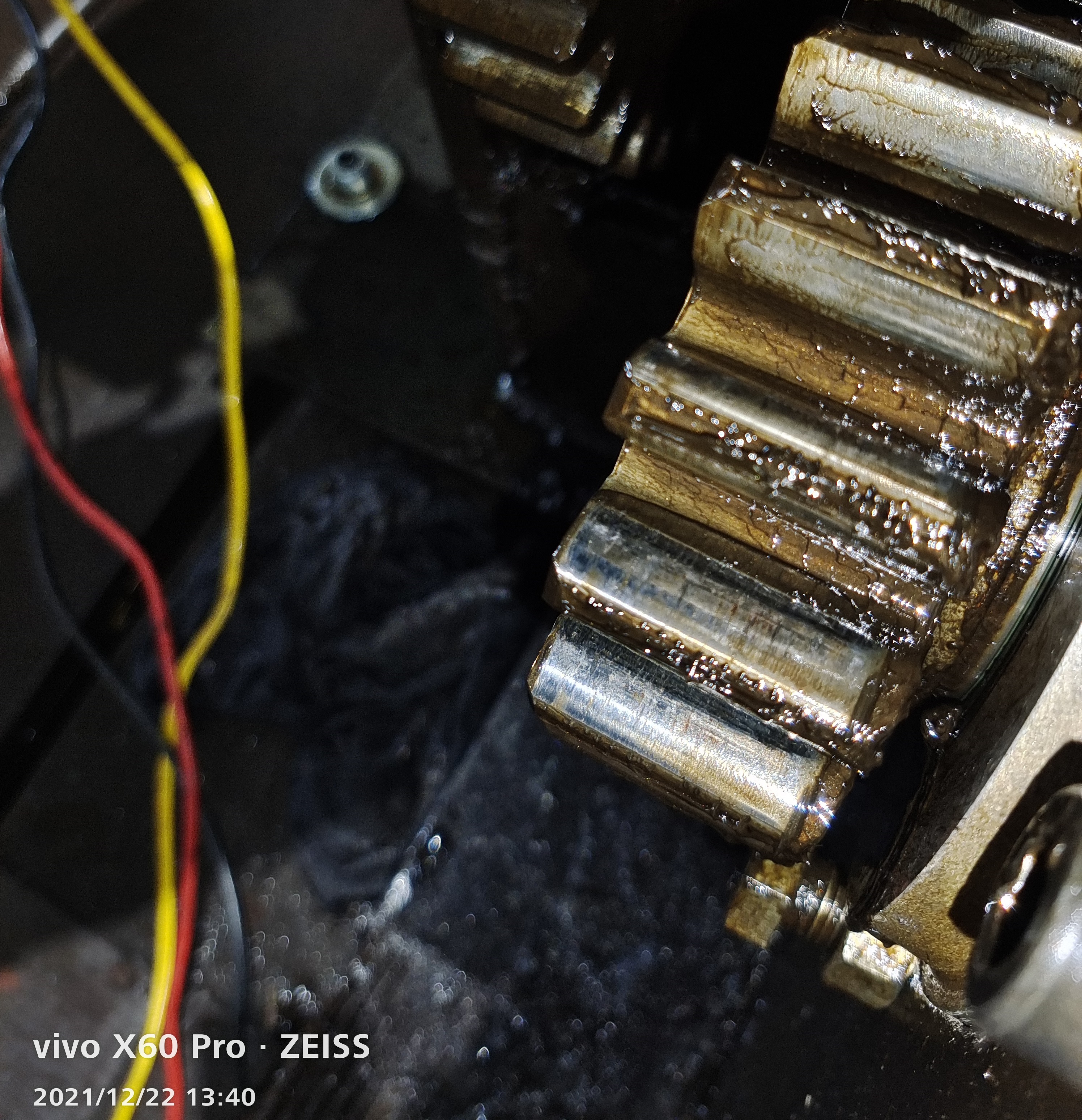

今天再次检查小齿轮起棱情况,特别关注那个后起棱的小齿轮,恰好刚过去的24小时,这个齿轮是被动齿轮。
起棱看起来不明显(但能看出起棱),摸起来很明显。
发表于 2021-12-22 15:58 | 显示全部楼层
为了便于对照观察,我把首个24小时被动的齿轮(该齿轮节线起棱非常明显)照片也发出来。
 楼主| 发表于 2021-12-22 17:24 | 显示全部楼层
起 ...
试着归纳一下实验结果:
  • 节圆起棱的是被动轮。
  • 节圆起棱的是较硬齿面。
  • 节圆起棱的是齿数较少的齿轮??(本实验结果如此,是否重点在第2条?)
