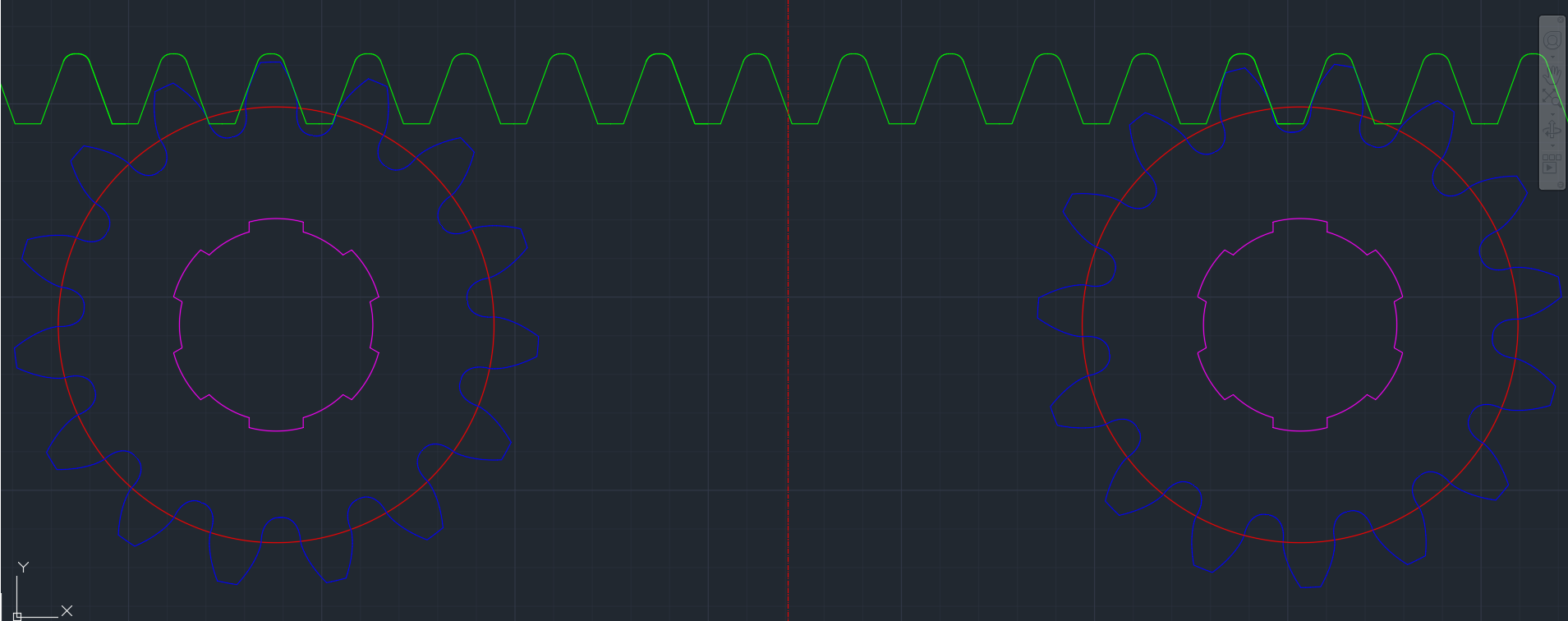

要实现两个齿轮同时与齿条啮合,“人字齿”斜齿轮轴向需要浮动才行,这个浮动量我们已经计算出来了,但是浮动方向却还需进一步讨论。也就是“人字齿”斜齿轮在轴上究竟是朝前伸还是朝后缩呢?
首先思考这个问题,下面图中是齿条在上方(齿朝下)同时与2个齿轮啮合

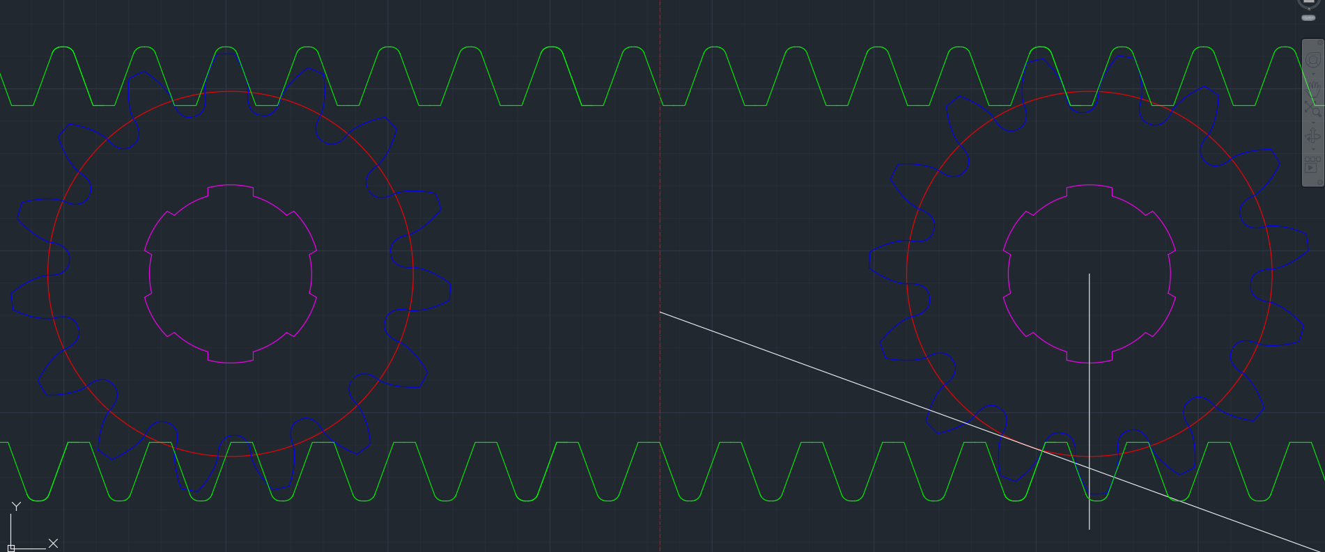

假设保持2个齿轮不动,把齿条挪到下方(齿朝上)与2个齿轮啮合,能实现同时啮合吗?
 楼主| 发表于 2021-10-15 08:45 | 显示全部楼层

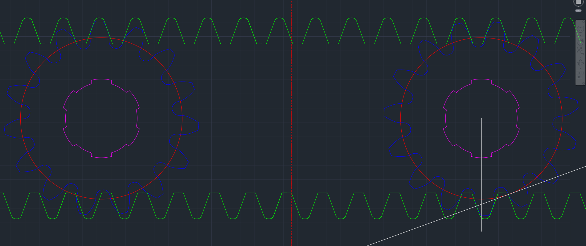

肯定给人一个不小的意外,齿条在下方时居然无法同时与2个齿轮啮合!
无论是左齿面还是右齿面,均无法实现齿条与2个齿轮同时啮合。

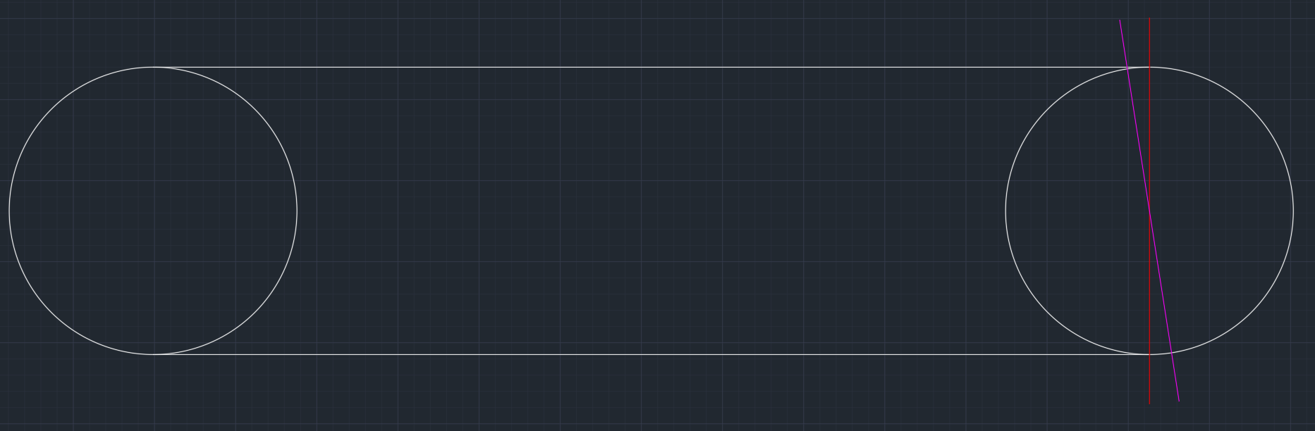

可以这样来理解,就可以豁然开朗
假设是2个皮带轮套上皮带进行传动,当2带轮中心距为3.14159*8*10.5=263.8937829时,皮带长度正好处于不紧不松的自然状态。
现在把中心距拉长到265,显然皮带必须被拉紧并伸长了。
如果要使得上边的皮带保持自然状态,可以让右边的带轮逆时针慢慢转过一个角度(假设左边带轮保持不动),这样使得上边的皮带逐步放松直到恢复自然状态,但是,此时下边的皮带必然被拉得更紧而且伸长得更多了!
 楼主| 发表于 2021-10-15 09:42 | 显示全部楼层
由此可见,齿条在2个齿轮的上方或者下方时,“人字齿”斜齿轮为了自动适应而在轴上移动的方向是完全相反的!
这就提示我们,前述的加载试验台架,其中的37齿过桥齿轮的计算是有误的,因为至少它不是与齿条处于同一侧。
