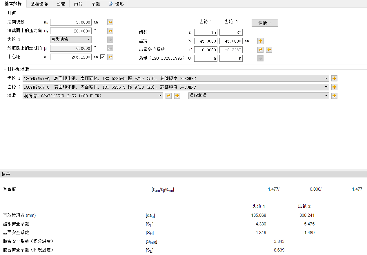

根据实际的装配操作,感觉最后要同时啮合37齿与两个15齿直齿轮,不是很方便,因为齿侧间隙很小,所以有一点点误差就啮合不进去,主要的原因是人字齿在轴向的滑动不可能完全顺溜,因此调整2个15齿齿轮的相互相位并非是很轻松,有时即使用检验齿条试过了相位正确,仍然要费些劲才能啮合进去。
 楼主| 发表于 2022-6-12 14:09 | 显示全部楼层

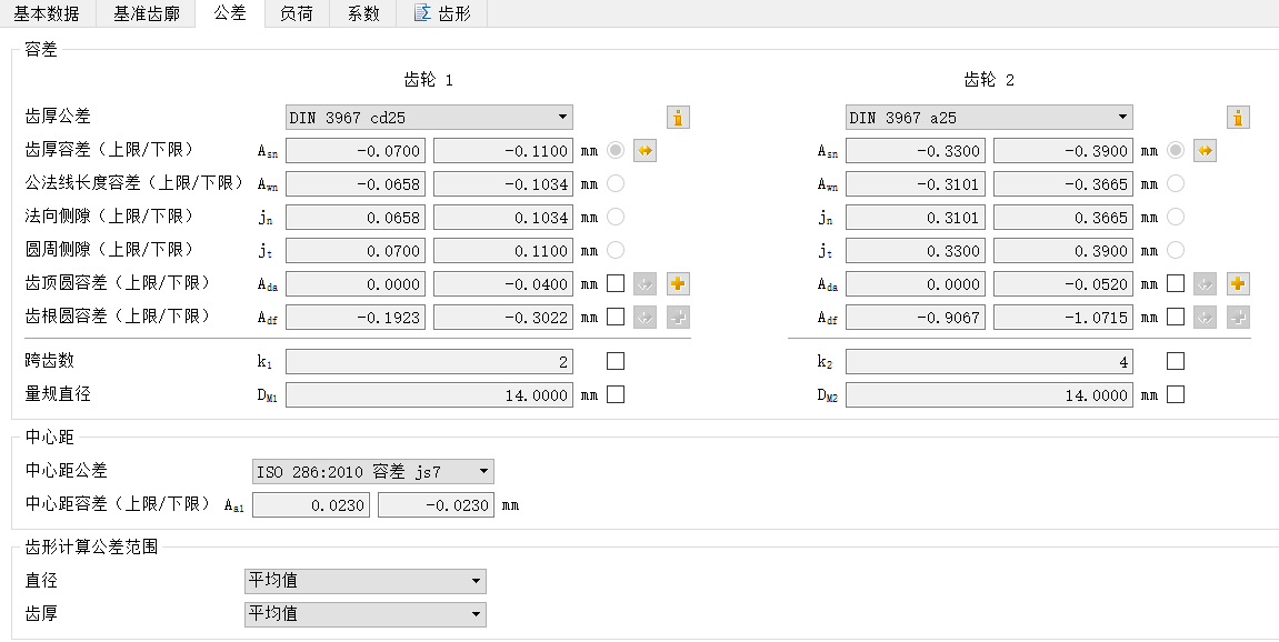

为了方便安装,有必要大幅度增加齿侧间隙,为此37齿的齿轮从cd25改为a25

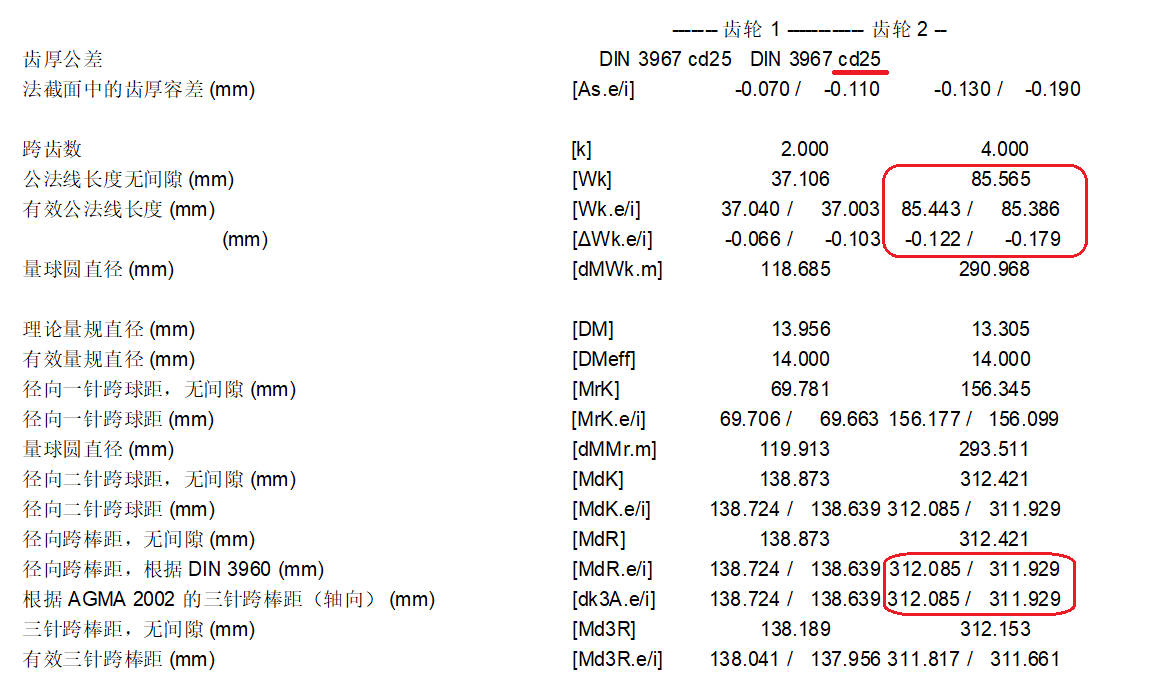

 楼主| 发表于 2022-6-12 14:12 | 显示全部楼层
两种齿厚公差下的公法线数值、跨棒距数值对比如下,同时齿轮进行倒棱

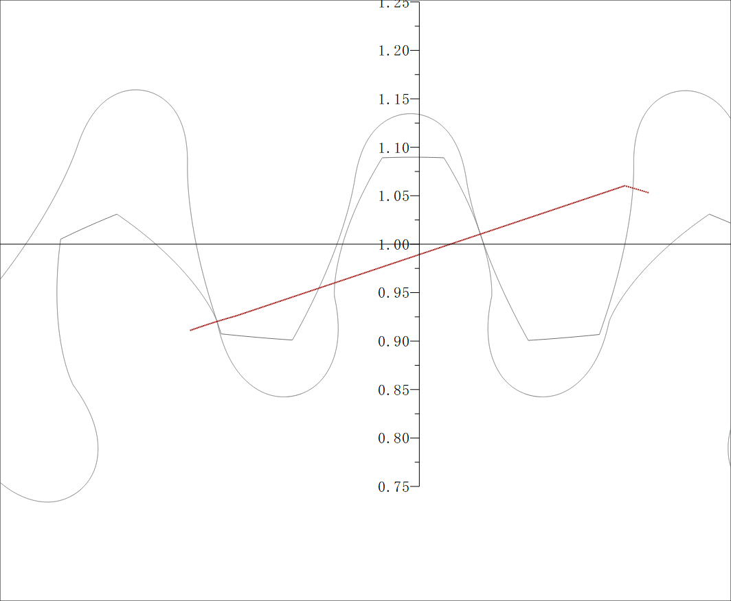

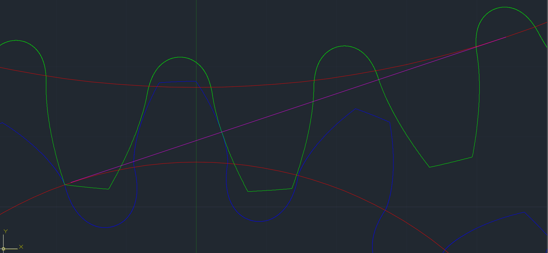

15齿的齿轮、37齿齿轮的齿廓图。
因为小齿轮的dNf小于渐开线起始圆dFf,也就是SAP小于TIF,所以,可能存在齿根干涉的问题,需要进行精确的齿形计算,检查是否有干涉问题,本例由于根切故避免了干涉的发生!
发表于 2022-6-12 16:07 | 显示全部楼层
zengxiaodong 发表于 2022-6-12 14:33
15齿的齿轮、37齿齿轮的齿廓图。
因为小齿轮的dNf小于渐开线起始圆dFf,也就是SAP小于TIF,所以,可能存 ...

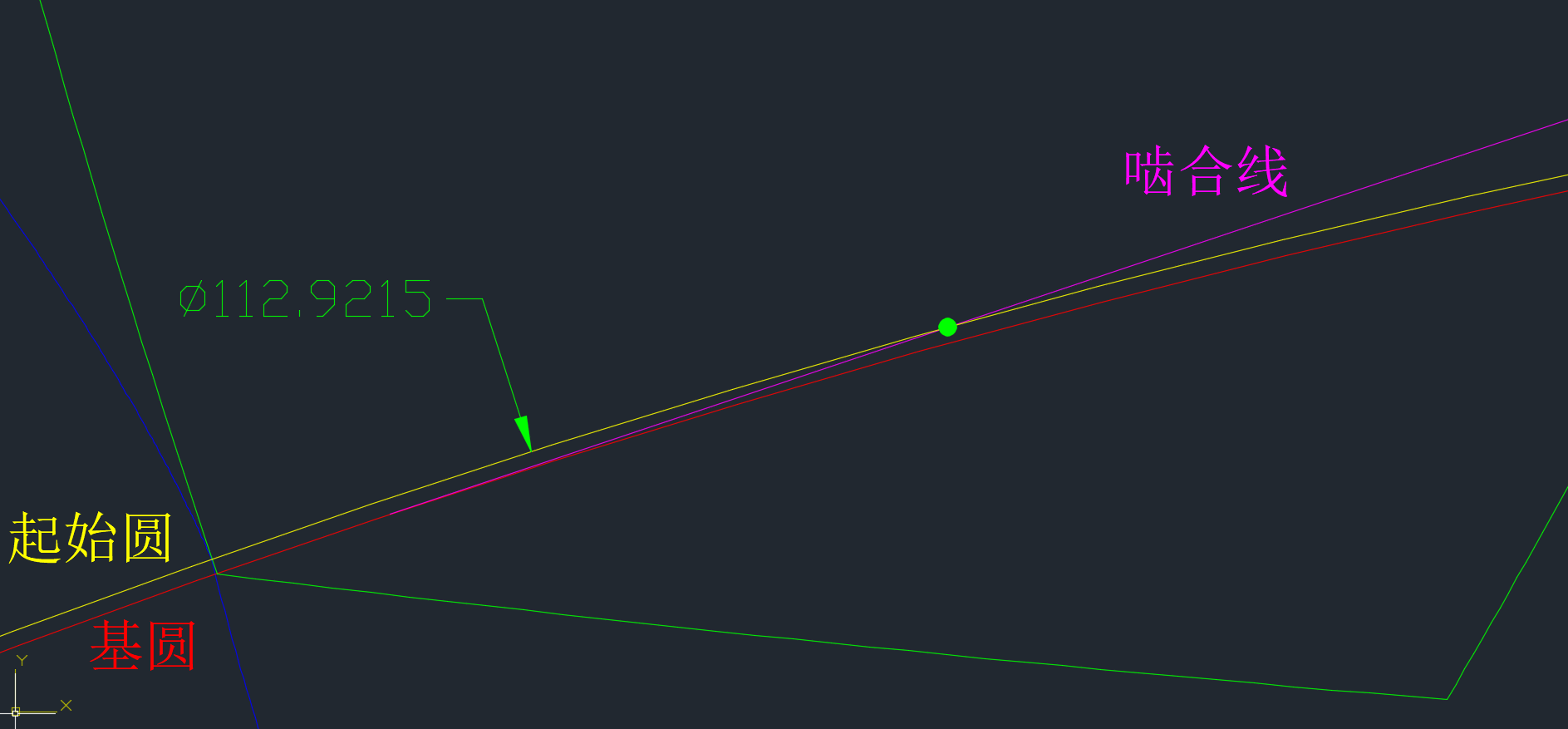

SAP小于TIF,是“理论”计算的结果。这种情况,其实是两点重合了。
大轮齿顶齿廓有一小段,没有参加啮合。
如果两齿轮都是滚齿加工,滚刀齿顶倒圆R系数不大于0.38,中心距也不负公差安装,就不会发生过渡曲线干涉。
 楼主| 发表于 2022-6-12 17:06 | 显示全部楼层
大轮齿顶齿廓有一小段,没有参加 ...
是不大于还是不小于?
我也在仔细检查干涉情况
这张图大齿轮(上方绿色)齿顶圆与啮合线的交点,位于两个基圆切点以外
这张图显示,起始圆仅略大于基圆
发表于 2022-6-12 17:37 | 显示全部楼层
滚刀滚切时包络成的工具齿条,做垂直于两齿轮中心线的水平运动。
如果小齿轮有根切,那就是齿条切掉的。
与此同时,大轮做圆周运动,齿顶部分齿廓相对于齿条是往回缩的。
所以只要齿条不干涉,大轮就不会干涉,除非将中心距拉近了,才需要验证干涉。
而大轮如果是齿圈,情况就不一样了,因为齿圈齿顶相对于齿条,是往出伸的,所以必须验证干涉。
 楼主| 发表于 2022-6-12 18:20 | 显示全部楼层
如果小齿轮有根切,那就是齿条切掉 ...
确实如此内齿圈最容易出现干涉!!!

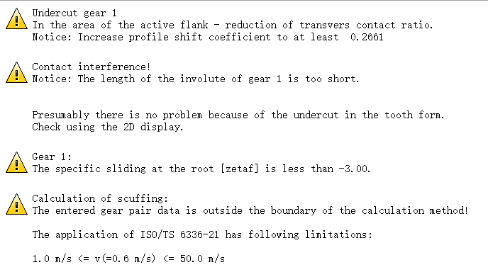

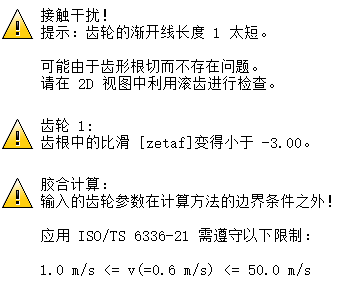

15、37齿,模数8齿轮副计算发生的警告
其中接触干扰如何进行“滚齿检查”?
进行不修形时的接触分析,从啮合线可以看出,由于小齿轮根切,所以啮合线只有一端的端部出现刮行
 楼主| 发表于 2022-6-14 08:59 | 显示全部楼层
中文翻译有问题,英文没有提到滚齿检查,只是说在2D显示进行检查
