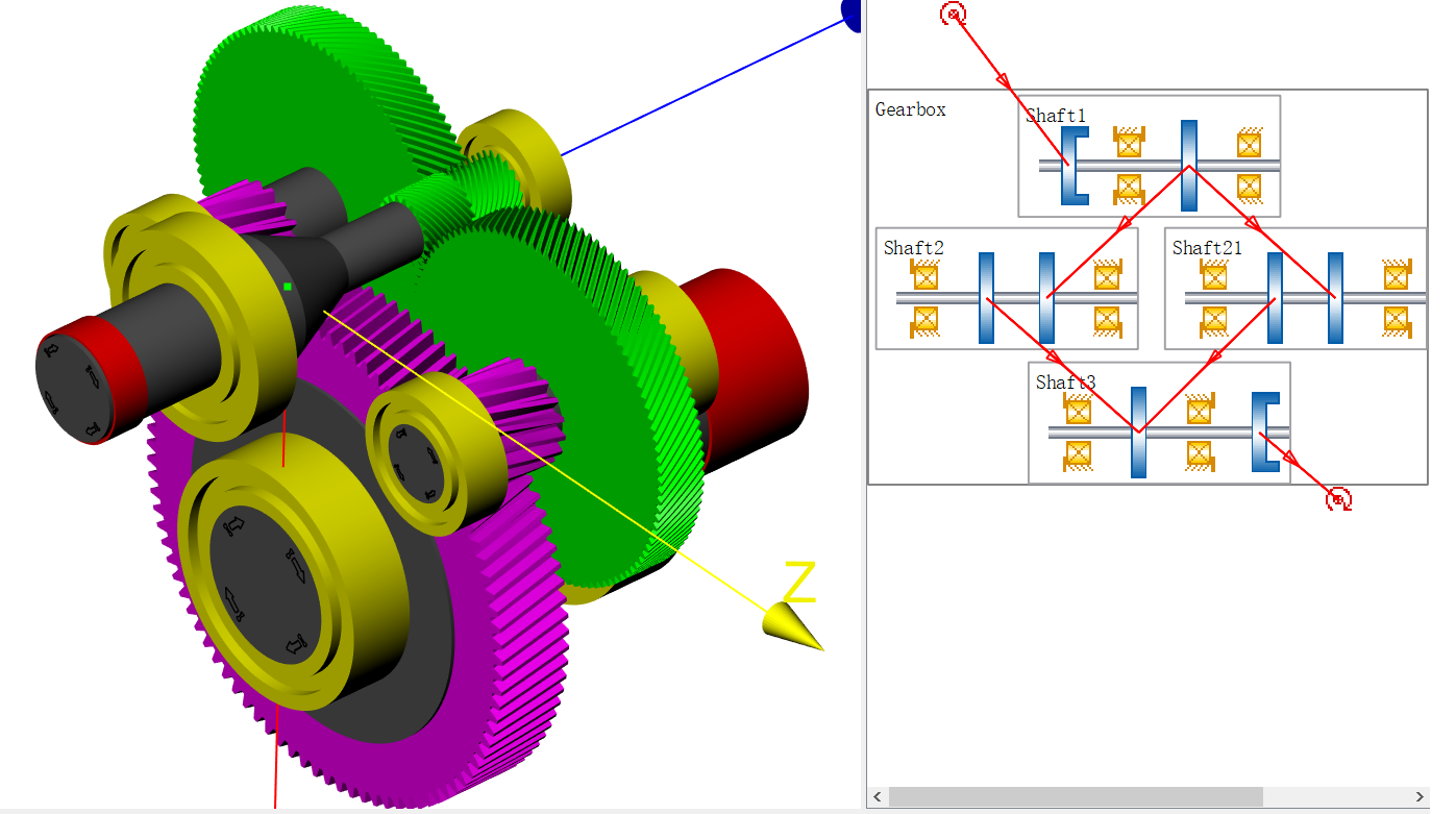

mrmrw先生推荐的帖子里有类似的机构。
你说电机轴轴向串动可以均载,这是一个方面,另外一个方面是两个中间轴轴向串动也可以均载,前提是该轴上两个齿轮的导程不相等。

斜齿NW行星齿轮,就是典型的牵涉到轴向自由度,且行星齿轮(双联)需要对齿的情形。
如果同轴的大小两个行星齿轮的导程不相等,则在装配NW行星齿轮时,可以借用行星轴轴向位置的调整来补偿双联齿轮的对齿误差,也就是说即使双联齿轮加工时两个齿轮的相位误差比较大,也可以很容易实现不影响均载效果!

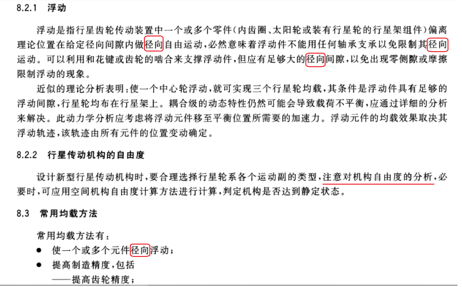

在GB/T 33923中顺带提到空间自由度的分析,只有一句话且语焉不详。而在均载与自由度章节中,明确提到的自由度都是径向自由度,这可以说是该标准的一个严重的缺陷。

模仿你示例出的结构,双分流也可以输入轴搞成人字齿,从而利用输入轴的轴向浮动来自动均载
