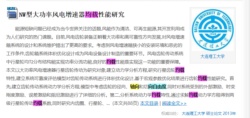

 楼主| 发表于 2021-7-20 11:09 | 显示全部楼层
硕士论文全文PDF版本
NW型大功率风电增速器均载性能研究.pdf (5.87 MB, 下载次数: 21)

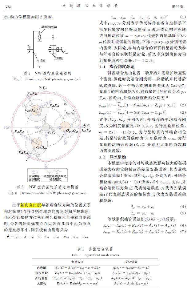

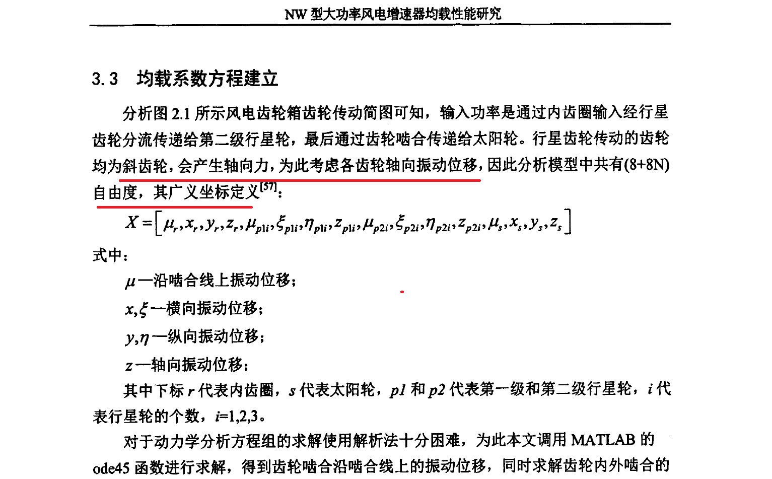

 楼主| 发表于 2021-7-20 11:28 | 显示全部楼层
楼上硕士论文的某一页

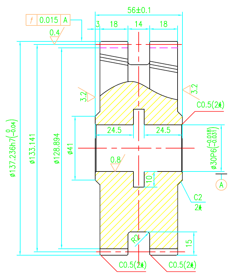

 楼主| 发表于 2021-7-21 09:34 | 显示全部楼层
盘齿轮联体制造的参考零件图如下
额外的好处是,齿轮宽度足以直接测量公法线长度,而单片宽度无法测量公法线长度。

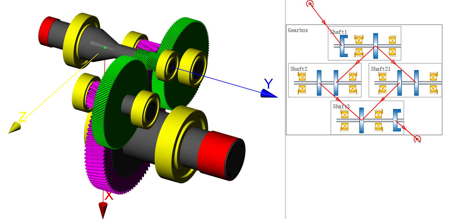

 楼主| 发表于 2021-9-13 10:19 | 显示全部楼层
最近打算在这个减速箱的输出轴上,再增设一级减速,1分为2,也就是最终实现2个输出轴,每根输出轴承担50%的扭矩。
因为2根输出轴是同时驱动一根齿条,因此这2根输出轴存在均载的问题。
