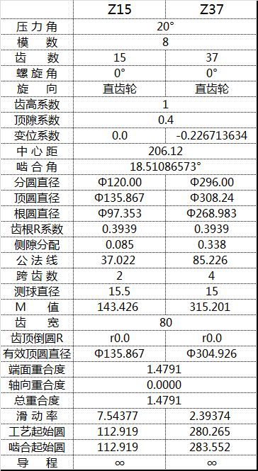

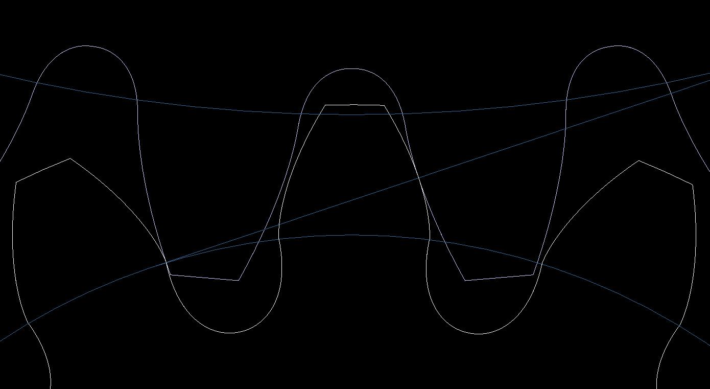

zengxiaodong 发表于 2022-6-14 08:33

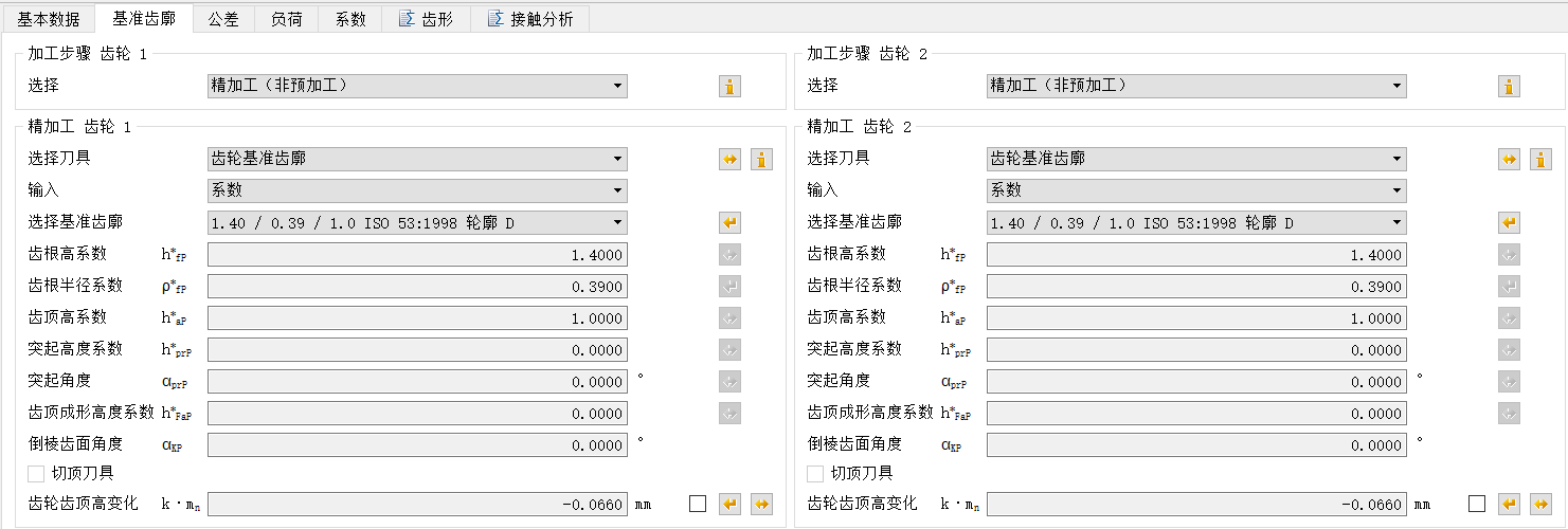

15、37齿,模数8齿轮副计算发生的警告
按照上面几层楼的图片数据,取侧隙中差做了一下:
看出顶隙系数选的0.4。
而滚刀齿顶高系数若为1.4,只有倒圆系数为0.6079时才有可能出现过渡曲线干涉;但hca*=1.4做成全圆滚刀的倒圆系数最大只能到0.3939,所以不会出现干涉。
KS报警,应该是滑动率为7.5多的缘故。
这种情况,在小模数齿轮的实际应用中我见的多了,可以用,但易发热,结果表现为寿命略低。
另外,大轮有效齿顶圆直径为304.926,说明齿顶有半径差1.66的齿廓没参加啮合为多余。同时也显示为小轮的TIF和SAP重叠。
如果大轮齿顶要倒角,不妨取值3.16,这样小轮最大滑移率降到2.54,而重合度仍有1.32,足够了。
 楼主| 发表于 2022-6-14 13:45 | 显示全部楼层
你的计算完全正确
选择的确实是D型齿廓
而且,大齿轮齿顶渐开线确实一大段没有参与啮合
 楼主| 发表于 2022-6-14 14:08 | 显示全部楼层
按照中心距206.12计算得到的小齿轮齿顶圆是135.868(这是等顶隙条件下的结果
而实际上,15齿的小齿轮由于是标准件,其齿顶圆是136,故这个因素会增加一些重合度。
本设计经实际验证,发现的主要问题就是齿侧间隙太小,导致装配不是很方便,因此重新选择了齿厚公差,准备重新制作时改进过来。

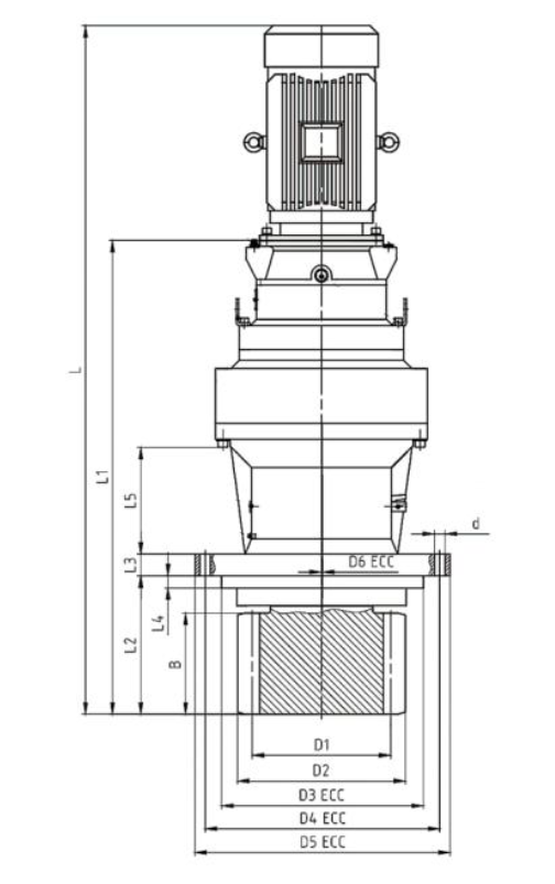

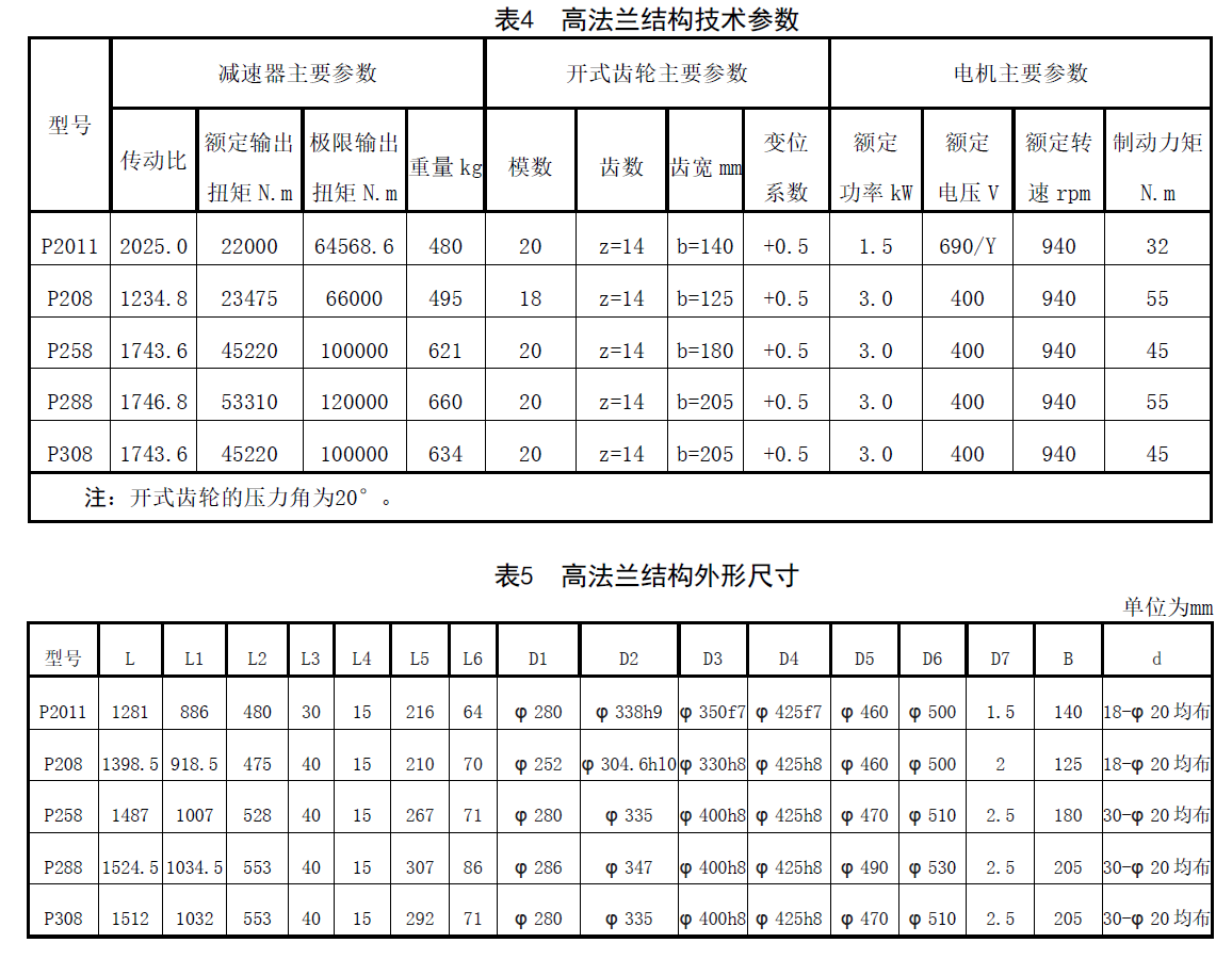

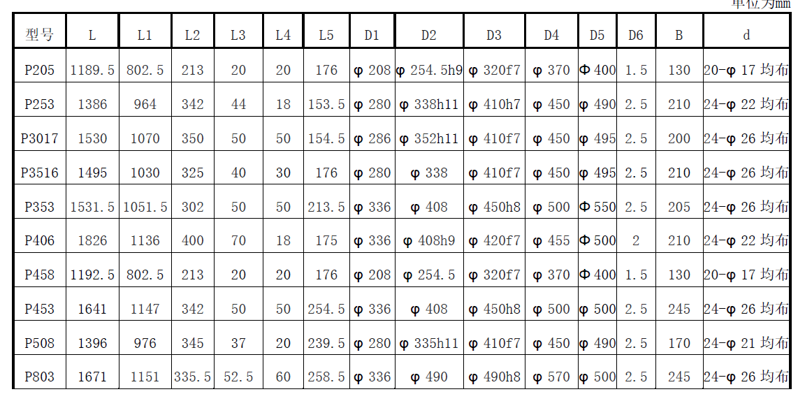

一分为二的结构,最近想用到风电偏航减速系统上。
目前偏航减速器有2种:低法兰、高法兰
低法兰的参数

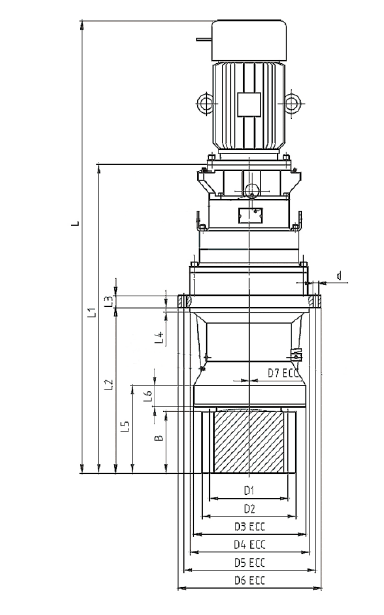

 楼主| 发表于 2022-6-27 08:53 | 显示全部楼层
高法兰的参数
 楼主| 发表于 2022-6-27 09:16 | 显示全部楼层

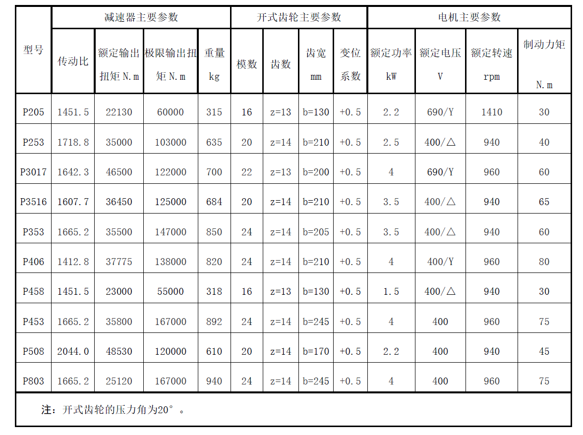

目前的偏航减速器存在的问题:
1、减速器级数太多,基本上都要在4级以上,传动比1200~2000之间。其实行星齿轮最适合用于低速大转矩场合,在高速小转矩时用行星齿轮获利不多;
2、由于局限于用4极、6极三相异步电动机驱动,所以电机工频同步转速在1000~1500r/min之间,这是导致传动比要很高的主要原因;
3、在多级行星齿轮箱中,高速级最好要用浸油润滑,而低速级其实可以用脂润滑,这是一个矛盾之处,最好能都用脂润滑;
4、由于不可避免的齿轮啮合间隙,导致必须配备昂贵的偏航制动器,用于偏航转动时的阻尼以及偏航完成时的锚定;
5、电机尾部盘式制动器在重力作用下始终贴着摩擦面,故始终擦盘运转,这加剧了制动器的磨损;
6、未充分利用开式齿轮的大齿圈,也就是说开式小齿轮的个数可以进一步增加,以大幅度增强偏航驱动系统的强度安全裕量,同时也可延长开式齿轮的寿命;
7、开式齿轮的小齿轮,齿数少于17齿,因此不变位的话会根切。但是统一采用0.5的变位系数后,虽然解决了根切问题,却导致啮合重合度小于1.5,这不利于多个小齿轮实现同时啮合齿数最大化!

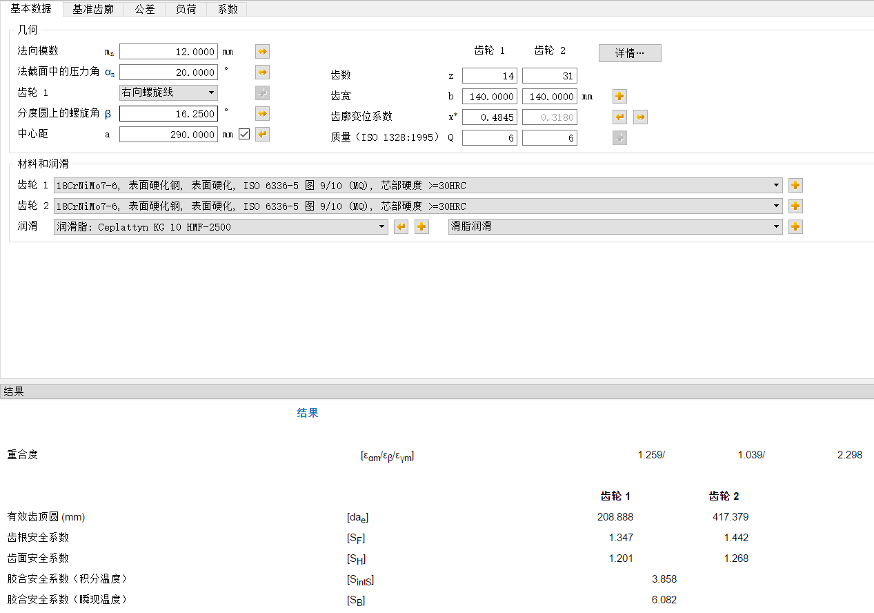

 楼主| 发表于 2022-6-27 09:40 | 显示全部楼层
一分为二的分流齿轮级,由于是在偏航减速器的输出级,因此转矩比较大,这样的话就要求传动比不能太大,以免齿轮体积、重量太过庞大,而且安装空间也是一个重要限制条件。
综合考虑,传动比以2左右为宜,考虑到3级行星齿轮最大传动比(参考P系列)为280,因此,总的传动比为560左右,这个传动比只有原来的约1/4~1/2,也就是说电机的转速也要降低到原来的1/4~1/2,这可以用多极数的永磁同步电机来实现。
分析偏航减速器的资料,输出转矩在22000N.m~48000N.m之间,因此,一分为二减速器可设计成2种规格,(单个齿轮)输出转矩20000N.m和40000N.m
 楼主| 发表于 2022-6-27 09:45 | 显示全部楼层

 楼主| 发表于 2022-6-27 10:03 | 显示全部楼层
上述2个方案,对于行星齿轮输出轴的矩形花键都进行了计算,可以满足强度要求
由于齿轮承受双向扭矩,因此人字齿轮轴向力也是双向的,这样的话由于空间受限,人字齿轮要采用电子束焊接联结成为一个整体!
