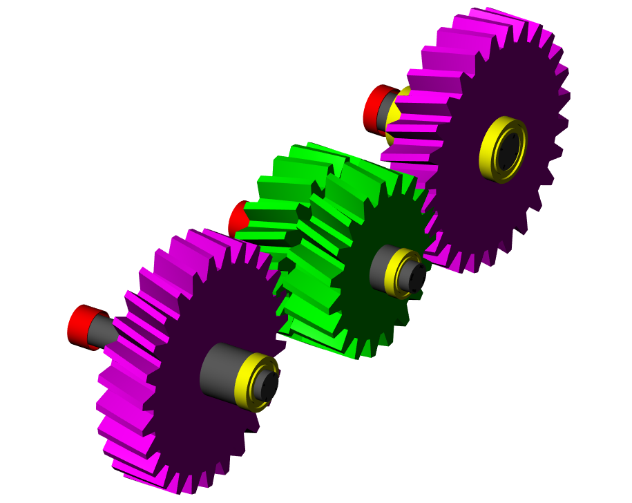

用3根花键轴,每根花键轴上装2个齿轮。
中间的花键轴可以悬臂,其上装2个左右旋向的小齿轮,利用轴向自由度来均载。
 楼主| 发表于 2021-9-14 13:13 | 显示全部楼层
斜齿轮(主被动)交换一下,则变换为另外一种传动比,这样可以使得零部件有最大的通用性。
齿数选择为19/27的原因是,交换后传动比变化2倍,也就是运行速度可以扩充一倍,当然总输出转矩减半了,因此要保持同样的输出转矩的话,就需要两套一模一样的驱动装置。
 楼主| 发表于 2021-9-15 19:51 | 显示全部楼层

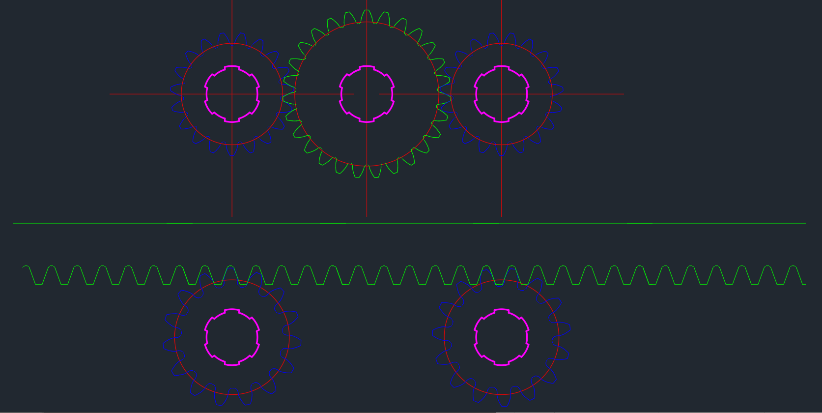

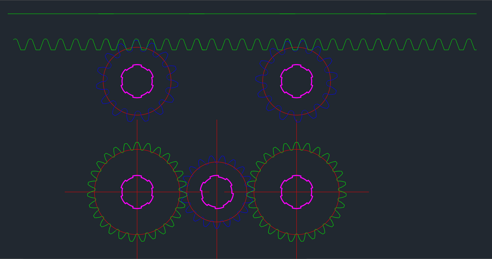

齿条及与齿条啮合的两个齿轮是直齿轮。
其他4个齿轮是斜齿轮(2个左旋2个右旋),花键是6个齿。如何实现齿轮的互换性?这就牵涉到齿轮与花键孔的对位问题。
 楼主| 发表于 2021-9-16 11:29 | 显示全部楼层
齿条的模数为8mm,所以齿条齿距25.13274mm
为了实现2个齿轮与齿条啮合时,任何时刻都有至少3对齿同时啮合,那么2个齿轮的中心距就需要仔细设计选择。从理论上来说,中心距为(n+0.5)个齿距时,可以达到同时3对齿啮合的要求,但是数值会变成无理数。
 楼主| 发表于 2021-9-16 11:58 | 显示全部楼层
齿条驱动用直齿小齿轮的齿数为15,因此每个齿对应空间角度24度
也就是说,在10.761575度的范围内为单齿对啮合,而在24-10.761575=13.238425度范围内为双齿对啮合。
正因为13.238425大于10.761575,才能实现同时啮合3对齿的要求。
13.238425-10.761575=2.47685度,这个度数的一半(对应的分度圆弧长)就是中心距允许移动的最大范围,可能把理论上的无理数变成圆整的数值。
对应的中心距最大变动范围为±1.2968756mm
齿条9.5个齿:238.761042,圆整为240,误差-1.238958
齿条10.5个齿:263.893783,圆整为265,误差-1.106217
可见,这两种中心距都可以。
同样道理可以计算证明,中心距为290、315、340、365、390、415、440、465、490、515、540、565、590、615、640、665、690、715等都可以实现同时至少3对齿啮合。
 楼主| 发表于 2021-9-16 12:09 | 显示全部楼层
选择265mm,因此按照132.5mm的中心距来设计斜齿轮。
这个误差-1.106217mm,实际上就要靠斜齿轮的轴向自由度来适配和补偿了。
