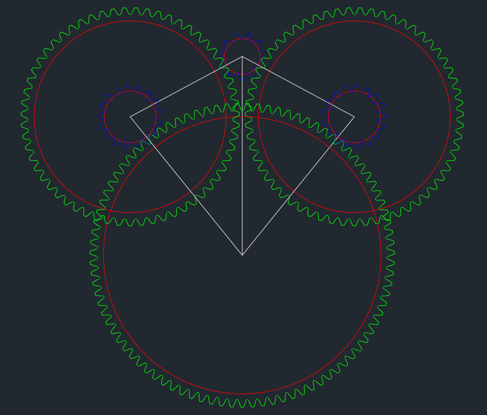

分析斜齿轮的轴向自由度和导程,在减速箱的装配工艺中有很大的实用价值,尤其是多路分流式传动中,双联齿轮对位问题上。
例如,这样的双分支斜齿轮传动,假设两根中间轴上的齿轮均随机装配,也就是根本不考虑对位问题,请问能装配进去吗?

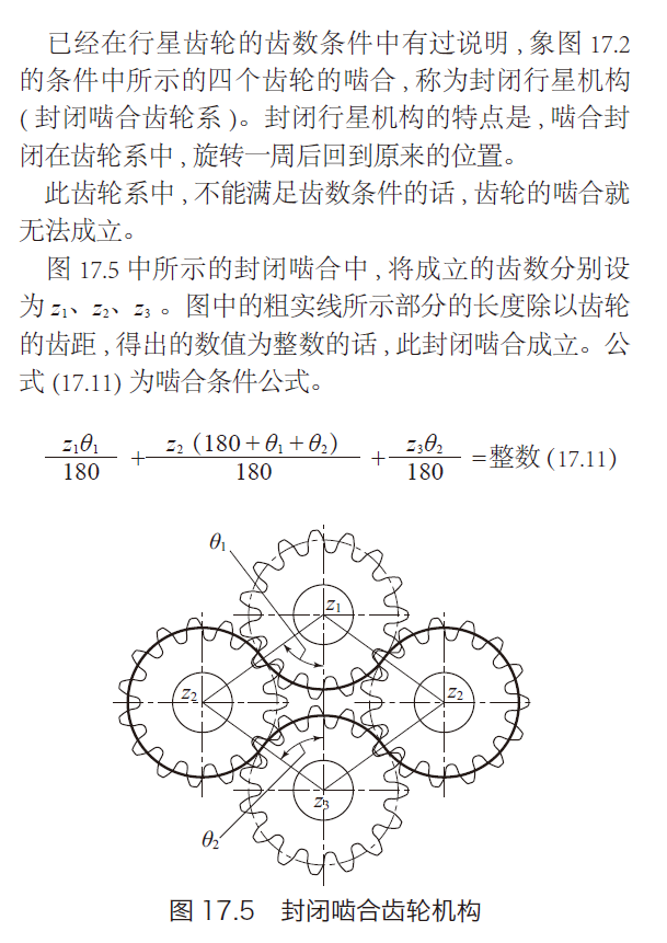

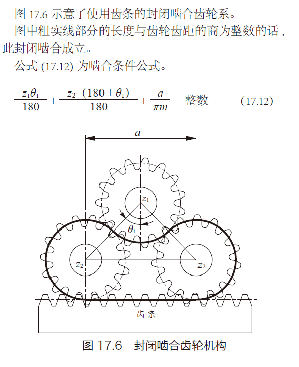

这个不是啥自由度的问题,这是一个简单的对齿问题。
封闭尺寸链的轮系设计,其实用公式解决配齿就好了,不用你分析的那么复杂!
配齿计算做好了,随便装配都行!
以前给一个网友解答过的,论坛中一下子找不到,我重新发一下!
我在多年前就发过一些例子
https://www.gearbbs.com/forum.ph ... d=262339&extra=

按照直齿轮的思路来考虑的话,如果两根中间轴上的两个齿轮均随机组装,完全不考虑对齿问题,这样的齿轮箱根本是装不起来的!
可是,因为斜齿轮有轴向自由度,这个齿轮箱第一次居然就装起来了,而且工人根本就不知道需要对齿......,更神奇的是装好后两根中间轴在轴向的高低差不超过0.5毫米,不经仔细测量肉眼根本就发现不了!
