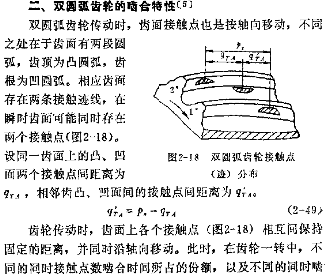

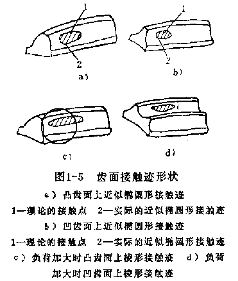

圆弧齿轮接触情况
明显可见是局部接触的,所以无法严密封油,也就是高低压油腔通过缝隙相通,因此泄漏严重!

发表于 2022-9-11 22:33 | 显示全部楼层
圆弧齿轮的齿形没有端面重合度,只有轴向重合度,也只靠轴向重合度来维持传动的平稳性,如果圆弧齿轮可以内啮合传动,而且因为内啮合突然有了端面重合度,那么这套理论为何目前的设计资料上没有出现呢
