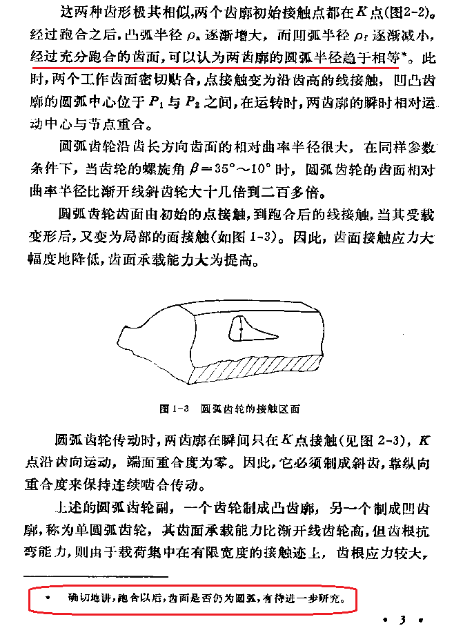

陈荣增; 陈式椿; 陈谌闻编著的《圆弧齿圆柱齿轮传动》一书中
开门见山就指明,充分跑合后圆弧齿轮的接触齿廓,是否仍为圆弧,有待于继续研究!
 楼主| 发表于 2023-5-10 08:56 | 显示全部楼层
书籍是1995年出版的,编写时间大约是1992年。
那也就是说,从诺维科夫提出圆弧齿形开始算的话,过去了整整40年,而如果从维尔哈勃提出圆弧齿开始算的话,更是长达60~70年!可以说,半个多世纪里无论是中外科学家谁都没有证明过“充分跑合后圆弧齿轮的接触齿廓,确实仍是圆弧”
从1992年到2022年,又过去了30年,中外学者仍然没有谁证明过“充分跑合后圆弧齿轮的接触齿廓,确实仍是圆弧”!

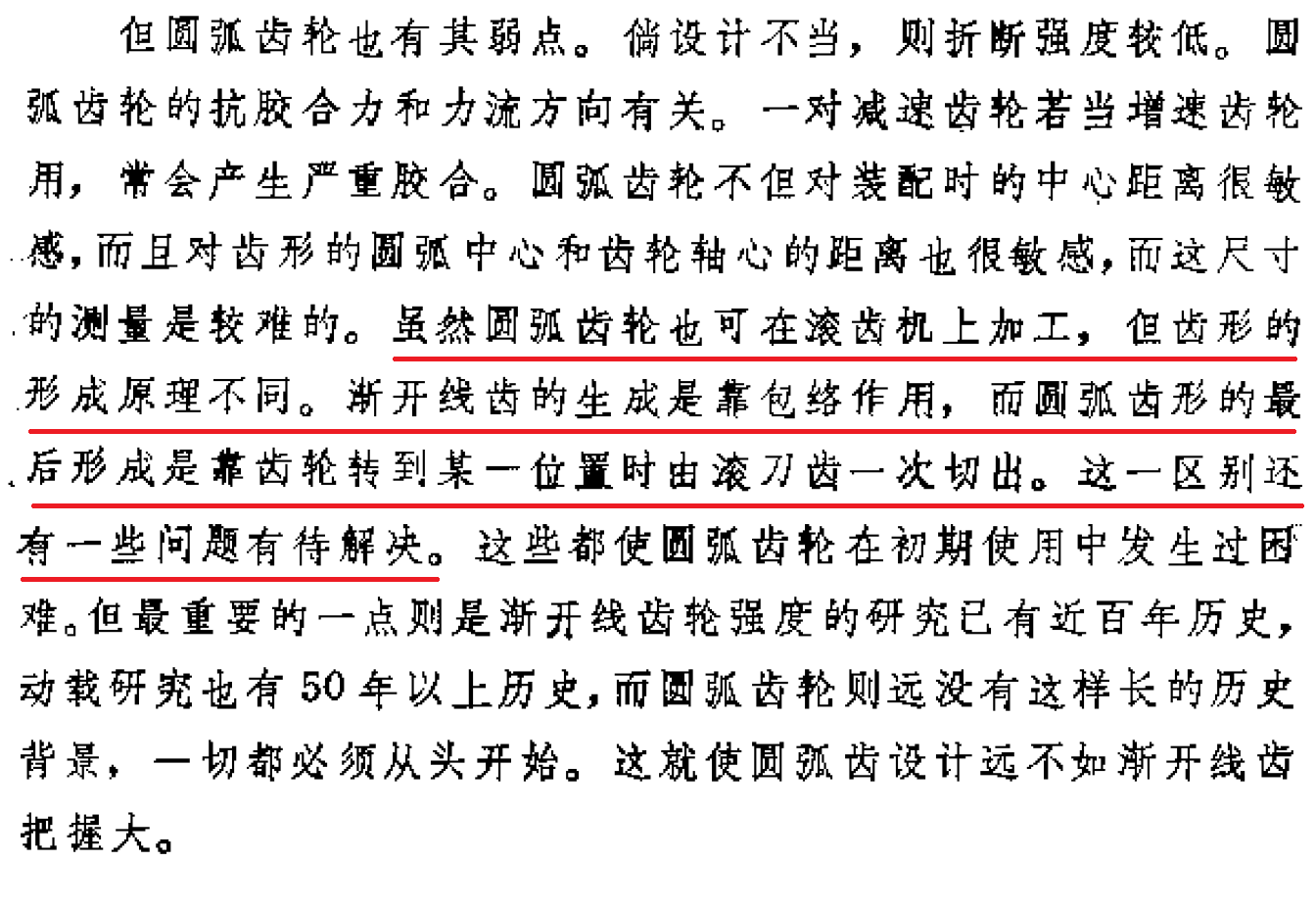

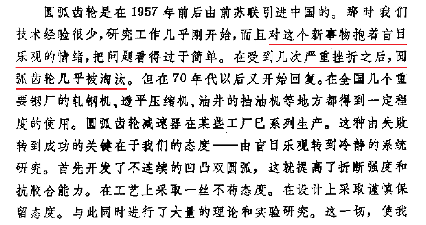

在陈荣增; 陈式椿; 陈谌闻编著的《圆弧齿圆柱齿轮传动》一书中,雷天觉院士写了序言,水平实在是高!
