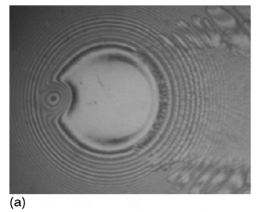

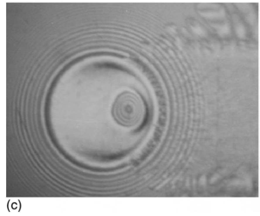

圆弧齿轮还有一个神经错乱的地方,那就是油膜厚度。
前贴说过,不仅用线接触模型来计算齿面接触Herz应力,以此来得出圆弧齿轮诱导法曲率半径比渐开线高200倍的荒唐结论;
更有人以线接触模型用道森公式计算了圆弧齿轮的油膜厚度,先且不说线接触模型其实不成立,就算退一万步承认线接触模型好了,那么油膜厚度数值有意义的前提必须是齿面光洁度(粗糙度)足够高,且润滑油的清洁度足够好!
假设圆弧齿轮确实在按照期望的方式进行磨合,那么磨损下来的铁屑必然混杂在润滑油中,导致油液严重污染,而且这些铁屑的颗粒大小不可能是微米、亚微米尺度这么小,这些铁屑进入啮合区必然导致油膜破裂,根本就形成不了道森计算模型那样的油膜......

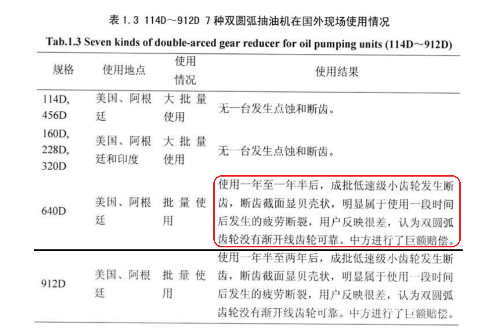

50年前,中国的圆弧齿轮有多少磨齿的呢?有齿面研磨的吗?
估计很多圆弧齿轮甚至连高精度的滚刀都没有,就用指状铣刀加工呢,在如此粗糙的加工质量下,居然奢谈油膜厚度,纯属缘木求鱼而已而已。
 楼主| 发表于 2023-3-12 09:27 | 显示全部楼层
 楼主| 发表于 2023-3-21 10:36 | 显示全部楼层
现在一窝蜂上电动汽车,心态也是想弯道超车,难免又会重蹈诺维科夫齿轮的覆辙!
