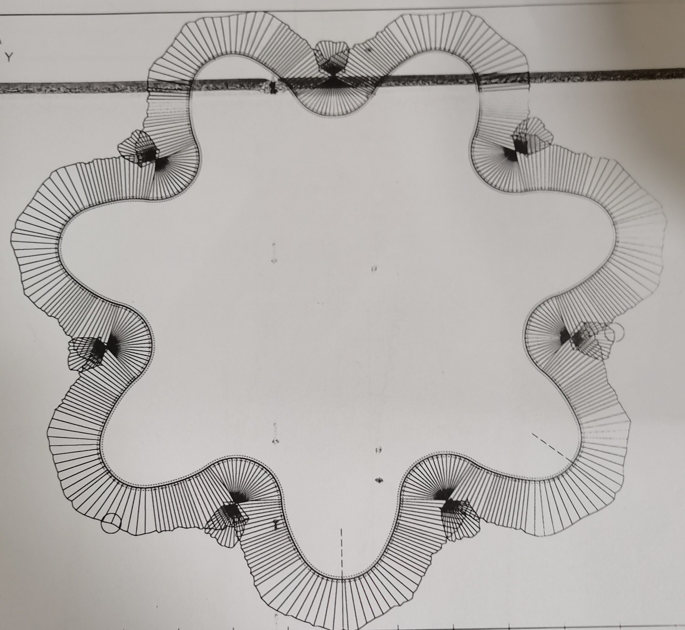

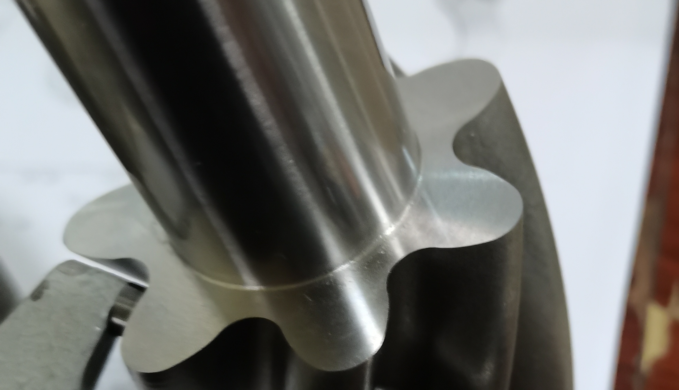

你太小看中国的设计,以及制造水平了。
这个是国内一家公司委托我们生产的圆弧齿轮,生产了2年多,已量产。7个齿,最终加工方式为磨齿,图片展示的为滚齿热处理之后,磨齿前的实物以及齿形检验的图片。 mmexport1624515329346_看图王.jpg mmexport1624414973584_看图王.jpg
 楼主| 发表于 2021-6-24 15:34 | 显示全部楼层
zl3264507 发表于 2021-6-24 14:28
你太小看中国的设计,以及制造水平了。
这个是国内一家公司委托我们生产的圆弧齿轮,生产了2年多,已量产 ...
是什么热处理?具体来说,是渗碳淬火吗?
另外,磨齿以后的实物以及检测结果呢?

发表于 2021-12-3 10:49 | 显示全部楼层
zengxiaodong 发表于 2021-6-24 15:34
是什么热处理?具体来说,是渗碳淬火吗?
另外,磨齿以后的实物以及检测结果呢?
这种圆弧齿轮泵的齿轮早就开发出来了,齿轮钢滚齿完渗碳淬火,然后全修型磨齿,上面那个图片就是齿轮检测中心的磨前检测磨削余量。全修型磨齿机国外的、国内的早就有了。

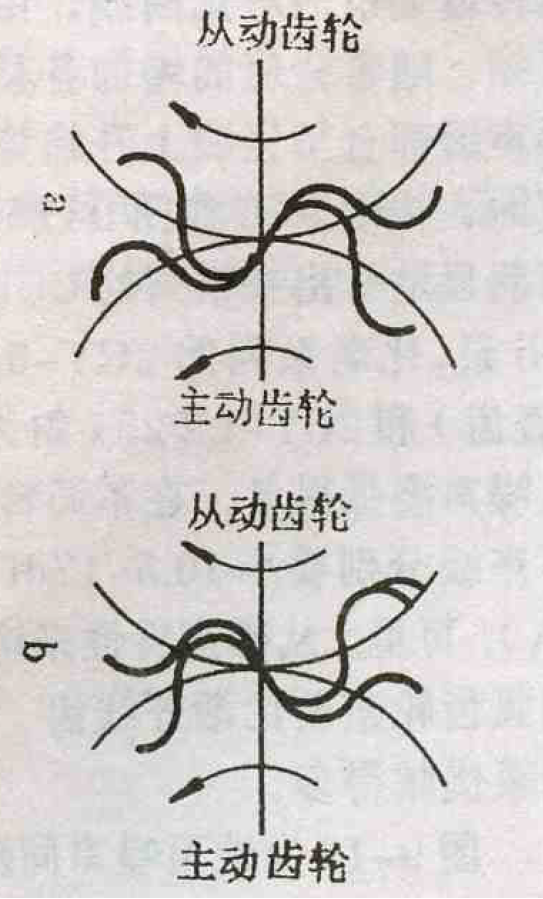

 楼主| 发表于 2022-2-7 14:30 | 显示全部楼层
圆弧齿轮有用到齿轮泵当中,一样是说得花好稻好,竟然被誉为“最佳齿轮泵齿形”!果真如此吗?
众所周知,圆弧齿轮端面重合度小于1.0,必须要制造成斜齿轮才能实现连续传动的需要。上图a就是主动轮带动从动轮的状态,而图b则是转动到主动轮无法与从动轮啮合的状态!
在图b的状态,这个截面是没有封油效果的,也就是高压腔通过啮合缝隙直通低压腔,当然,一个截面没有厚度的话是不会漏油的,但实际上在这个截面的邻域(轴向),就构成了立体的漏油通道!因此,啮合区漏油是原理性的,根本就无法严密封油。正因为无法严密封油,自然就没有困油现象了。
再看齿顶与腔体内孔之间,每一个齿与腔体内壁仅有1个点“接触”,而渐开线齿轮泵则是齿顶一段弧与腔体内壁“接触”,相比较而言,显然,圆弧齿轮泵的齿顶封油也很不靠谱,也就是齿顶泄露严重得多了。
由此看来,圆弧齿轮泵的容积效率低下,尤其是压力高的情况下更加严重。
