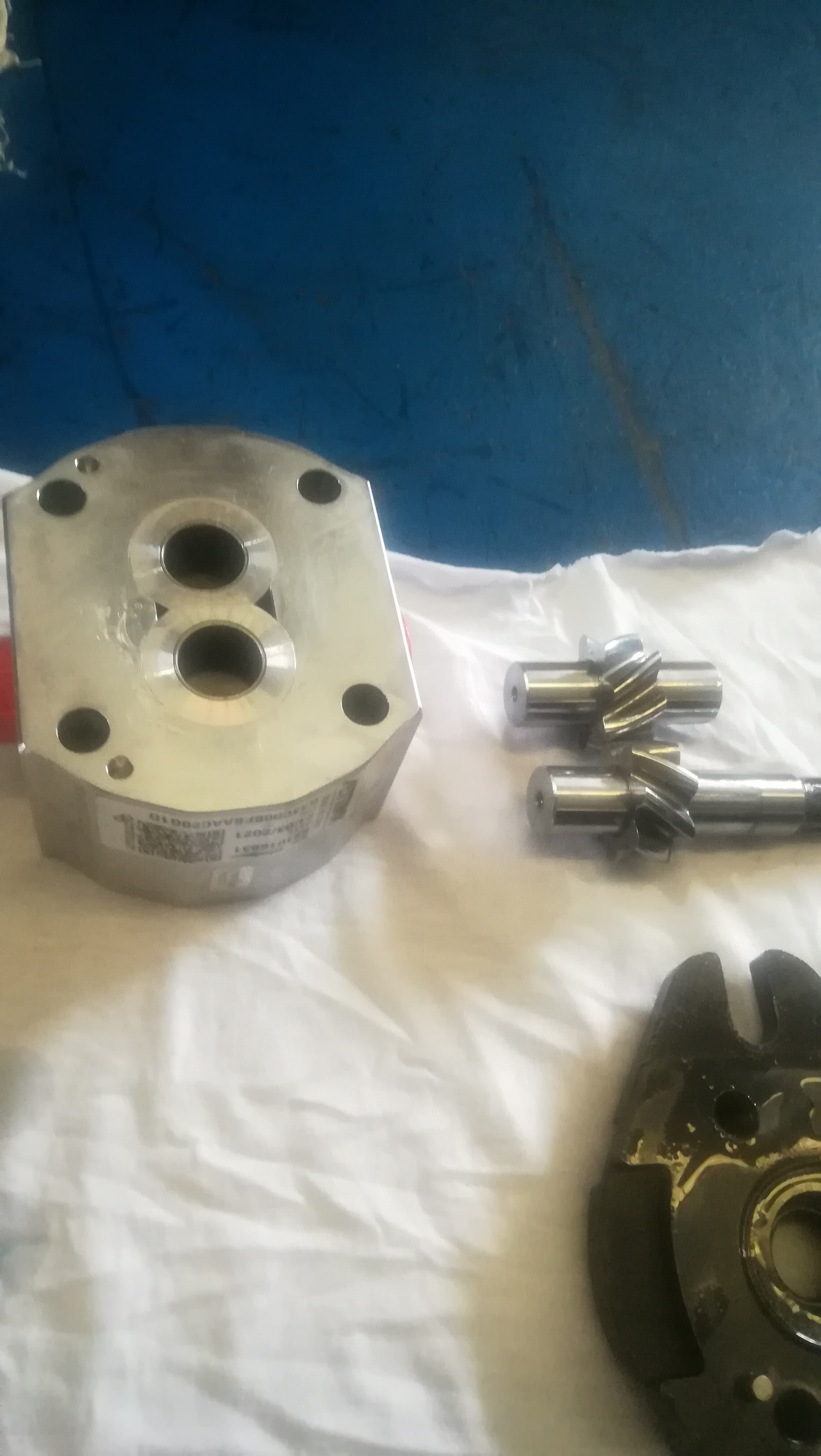

3)国内很多液压件企业在2018年左右就开始做研究,因为国内和港台的设备精度和技术的局限性,合肥某一家液压件公司从欧洲陆续购买了settima成型磨齿机、zeiss三坐标、klingelnberg齿形仪等设备,总的投入大约在1500W左右。
settima齿轮泵实物图片
settima齿轮泵实物图片
国产齿轮
国产齿轮
