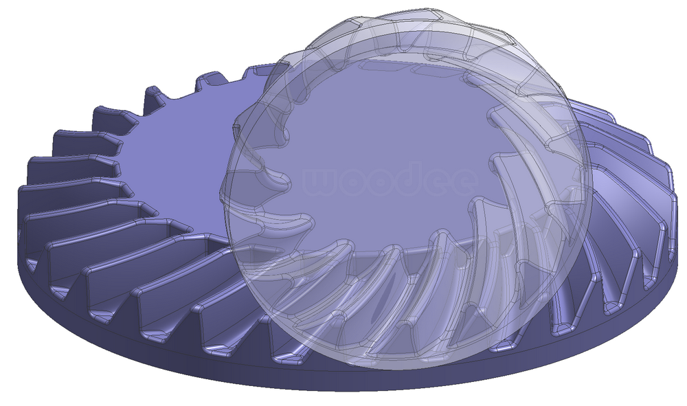

对于螺旋锥齿轮,很容易形成“鸭蛋(椭圆)形”啮合区。
例:齿数14:28,模数1.4,螺旋角35°,出模性能良好的 等距螺旋锥齿轮副
其啮合区形状:
这是因为有螺旋角,就很容易自然形成椭圆或鸭蛋形状。
若以此为标准来要求直齿锥齿轮,那就实在难为了。

他这个文章论述的没错,传统机械式格里森机床加工,的确是靠盘形立刀旋转半径的调整来得到点啮合接触痕迹的。
而在数模建构过程中,可以任意合适的曲线来形成接触鼓形。
文章介绍的是抛物线鼓形。
只是对于直锥齿而言,抛物线鼓形所形成的接触痕迹,会更远离“鸭蛋”形,而愈加倾向于“梯形”。
