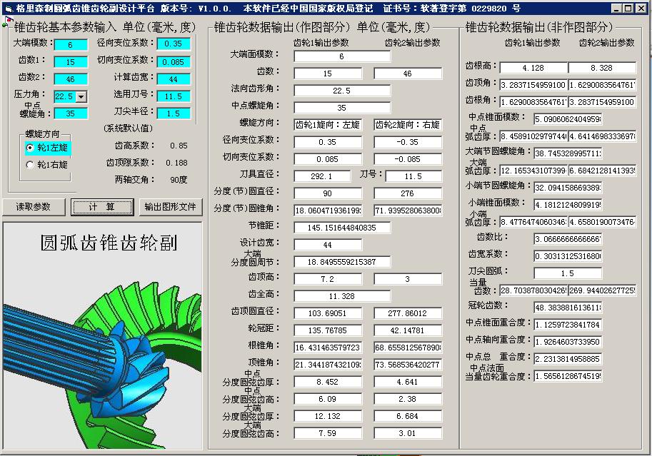

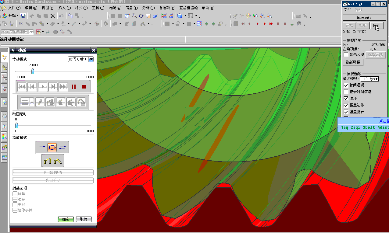

再看一下我的软件设计建模的过程:设计的软件界面为图1,啮合区为图2,二次开发的建模程序压缩文件可以在UG的任何版本中自动生成这对模型。谢谢。 000.JPG 十五齿比四十六齿的较理想啮合区.gif

发表于 2013-4-7 20:36 | 显示全部楼层
登录/注册后可看大图
这个啮合应该很完美吧.从头至尾完美啮合.
只是没修形而已,理论上是完美的.

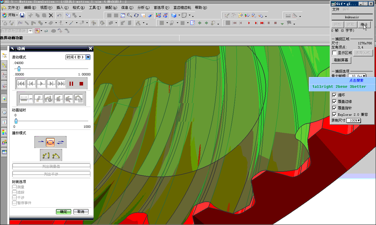

费师缚再看看这个斜齿轮的啮合状况.

 楼主| 发表于 2013-4-9 18:26 | 显示全部楼层
只是没修形而已,理论上是完美的.
工作齿面上仅在齿顶上有啮合,其余的地方均无啮合,这样的啮合能合格?
那个只是我的一个方案.上面这个方案好多了.你看看.  发表于 2013-4-10 11:51

 楼主| 发表于 2013-4-12 19:46 | 显示全部楼层
答复1561720203
你的模型在静止状态下是二面同时啮合的,也就是干涉的,且干涉的位置都不是啮合区域,所以作为弧齿锥齿轮的三维模型,你的模型是不合格的。
现在已改进了,比较完美,可作有限元分析。  发表于 2013-4-17 13:04
