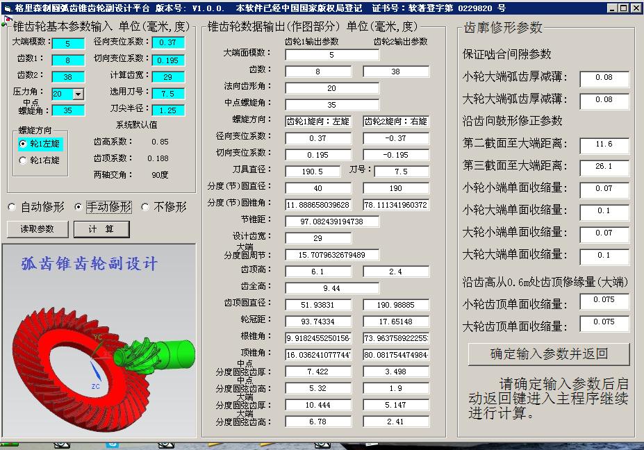

发表于 2013-1-28 13:39 | 显示全部楼层
hyfjy 发表于 2010-4-29 05:44
发一个PDF格式的三维图文件:
费老,从您 上传的螺伞仿真上可以看出,接触斑点太长,这样产品的噪音会不好!
 楼主| 发表于 2013-1-28 20:53 | 显示全部楼层
软件更上一层楼
软件上有让设计者指定的接触长度调整及齿形高度的调整,位置也是可控的,这样就能得到设计者要求的接触区了,软件又升级了。谢谢关注。

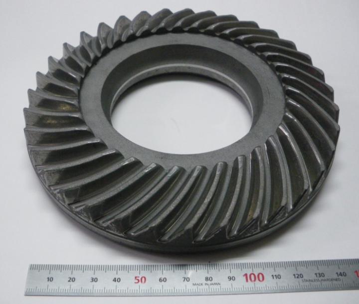

发表于 2013-2-16 20:08 | 显示全部楼层
hyfjy 发表于 2010-4-28 20:13
回复 6# zhangjun.6666
三维建模作出的锥齿轮在直齿锥齿轮的精锻上已经没有任何问题了,只会比传统的机 ...
说的很有道理,但是已经有人把精锻弧锥齿开发出来了,
 楼主| 发表于 2013-2-16 20:27 | 显示全部楼层
是的,任何一种较为先进的工艺都不可能只停留在理论上,遗憾的是这些朋友都没有把自己建模的实体模型放在网上供大家评说,其实放在网上让大家检验以证实模型可靠才是最重要的,的确有不少精锻厂已成批生产直齿锥齿轮了,但最后检验的模型,并不是太理想吧,我觉得保密是没有用的,任何一种新的工艺只要能产生经济效益,就一定会有后继者跟上的。
