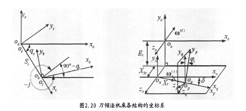

费老师您好:我毕业论文是做弧齿准双曲面齿轮三维建模分析的,现在建模很困难啊。以下是我的想法和目前进展还请您多多指教。
软件:catia,matlab
我是想模拟实际的加工过程,在建立刀的方程,通过矩阵的进行空间变换,最终实现轮坯坐标系下的刀面方程,这个刀面也就是刀切出的齿面。
我认为这样的方法可以贴合实际生产,通过后期模拟加载可直接对机床的调整参数进行调整,不知道这样的想法对不对?
刀倾法建模
刀倾法建模
这是我小轮建模时应用的模型。
双曲面齿轮副至今尚没有看到成功的建模作品。偶而贴上来的,一般不是太合理,接触也不是太好。所以这是一个相当困难的领域,年初时我打算今年有时间就再攻一下,目前尚未起步,工作上太忙。  发表于 2012-3-2 20:19
