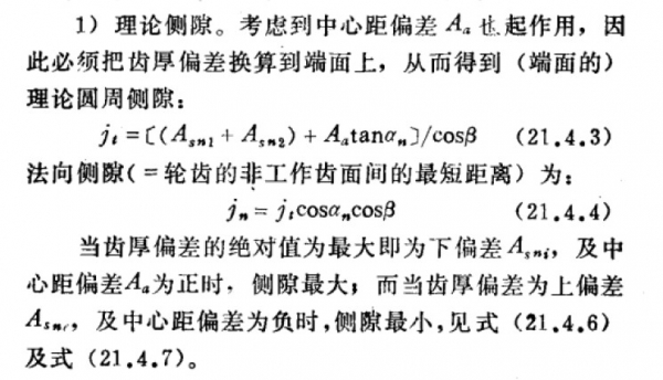

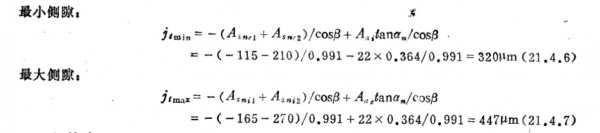

在尼曼&温特尔的名著《机械零件》第二卷 P85~87对侧隙做了说明,这说明和DIN3967标准的说明及计算公式都是一致的!

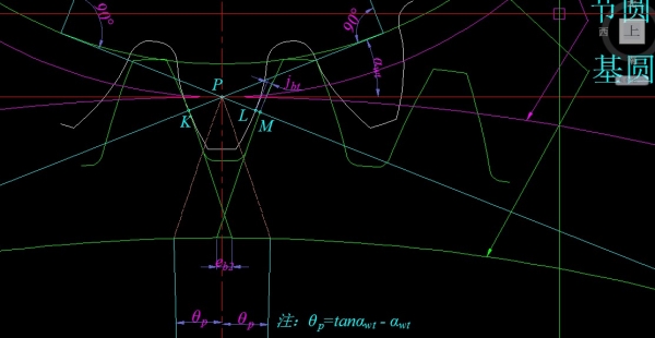

丁淳老先生的论文的第一个图“图1 外啮合的端面齿廓法向侧隙”中,漏了字母L的注释。
另外,用于用语言表述的多,图中并没有明确的体现出公式:
KP +PM = eb2 + 2 * rb2 * invαwt
KP  + PL = sb1 -  2 * rb1 * invαwt
下面给出具体的图解!
注意:渐开线展角θp就是指P点的展角,这就用渐开线函数表达就是 invαwt!
这样就容易了解了!
(1)全局图
登录/注册后可看大图
4 天前 上传
下载附件 (58.59 KB)
(2)放大局部图
登录/注册后可看大图
4 天前 上传
下载附件 (104.46 KB)
注意:这个图就是“有渐开线的特性知道”一句的表达!
另外,对于齿根圆在基圆以上的齿轮,基圆上的齿厚会计算出“负值”,这就是图中eb2需要用负值表达的直观体现!

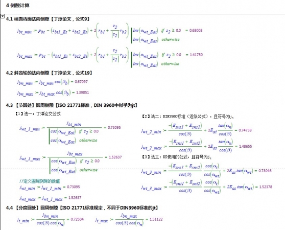

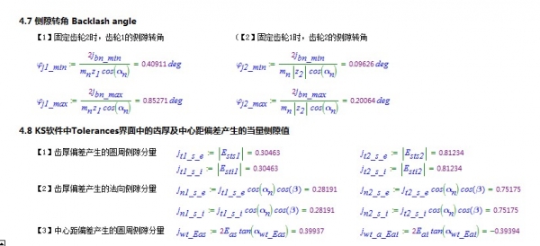

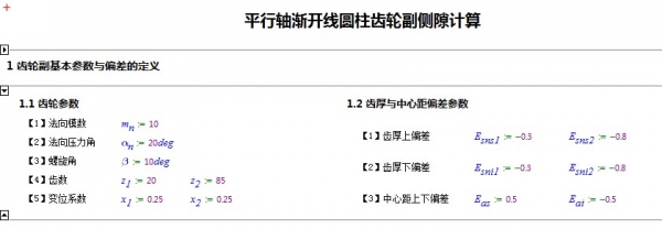

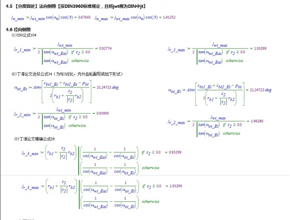

从几何角度看,这个问题不是很复杂,但是由于标准和符号的不同,引起一些不必要的误解!
从几何角度看,丁淳先生的论文是正确的,尤其是哪个jr,DIN 3960,ISO 21771等标准给出的都是近似算法,主要原因在于错将径向侧隙处理认为和变位一样,这样子带来的问题就是,啮合点发生变化,这个时候只要采用无侧隙啮合方程才能进行精确求解!
从数值角度看,在模数不大,齿厚偏差较小的情况下,这些近似算法的精度还行,基本上误差在几丝上。
我用MathCAD计算发现,如果模数增大到100,齿厚偏差及中心距偏差增大到1mm以上的时候,数值就出现很明显的差异了!
我计算时用的迭代精度是1.0×10^(-16),按理说精度应该足够!
以下都是用MathCAD计算的结果,请参考!
登录/注册后可看大图
22 分钟前 上传
下载附件 (45.8 KB)
登录/注册后可看大图
22 分钟前 上传
下载附件 (120.15 KB)
登录/注册后可看大图
22 分钟前 上传
下载附件 (103.24 KB)
登录/注册后可看大图
22 分钟前 上传
下载附件 (70.45 KB)

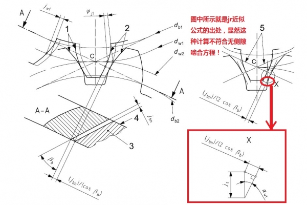

 楼主| 发表于 2013-7-26 08:41 | 显示全部楼层
下图是DIN与ISO标注jr近似公式的原因!
登录/注册后可看大图
6 秒前 上传
下载附件 (125.02 KB)

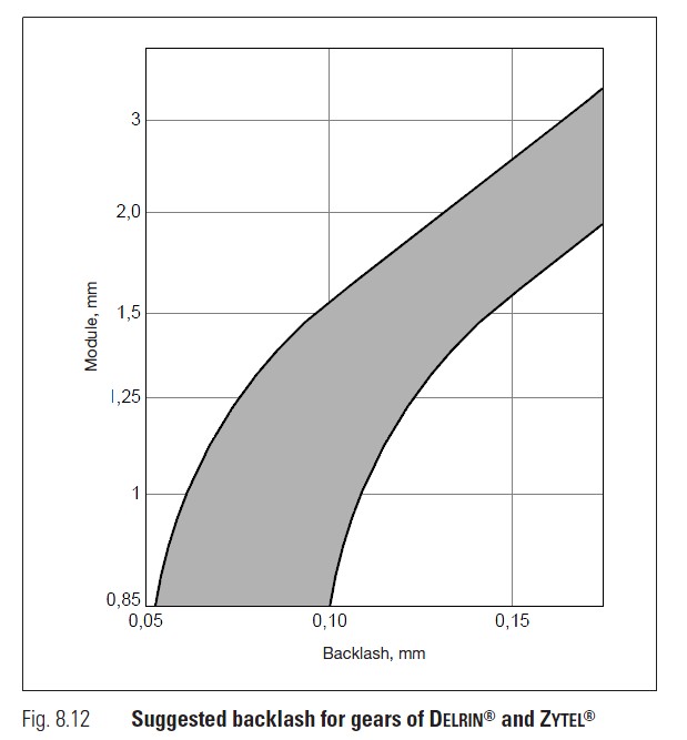

工程塑料为POM或PA66系列的齿轮副,杜邦公司推荐的侧隙取值范围如图所示:
