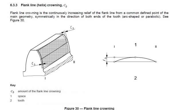

关于鼓形齿——采用鼓度表达的齿轮建模,我个人理解是:
(1)将鼓度的数值转化到轮齿的齿宽对应截面上(端面齿厚)的齿厚,然后采用变位方法建立斜齿轮的端面齿廓;
(2)将这些端面齿廓按照螺旋线旋转,构建斜齿轮的齿面;
(3)将这些端面齿廓连起来,实现鼓形齿的实体建模!
 楼主| 发表于 2013-12-20 09:26 | 显示全部楼层
在ISO 21771中对轮齿齿向鼓度的表示方法如下:
登录/注册后可看大图

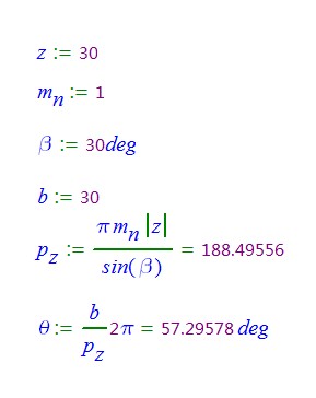

在SW中建斜齿轮的3D模型时,采用端面建立直齿轮,然后扭转得到斜齿轮的方法,其目的有:
(1)齿轮建模时,可以直接绘制端面齿形,无需绘制螺旋线,直接扭转得到斜齿轮的模型。——这对于二次开发而言是有意义的。
(2)对于小斜度的斜齿轮,应用此原理可以通过投影的方法来反推螺旋角。
(3)线切割斜齿轮的时候,也是基于同样的原理。虽然线割用的斜线,但是可以用此方法来评估斜齿轮线割的误差!
举例:扭转角的计算方法
 楼主| 发表于 2014-3-17 10:09 | 显示全部楼层

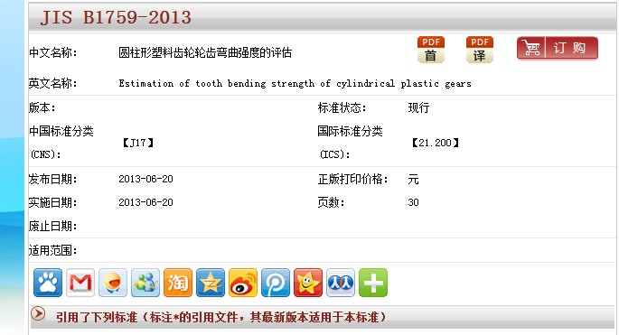

日本发布的塑料齿轮弯曲强度的计算标准:JIS B 1759-2013 プラスチック円筒歯車の曲げ強さ評価方法

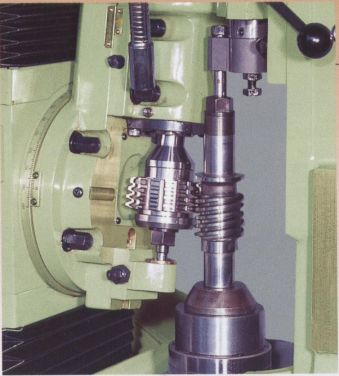

在蜗杆斜齿轮中,经常需要用到ZI蜗杆。现在,用滚齿机加工ZI蜗杆是一种加工精度较高的方法。这样子做的蜗杆电极还是很不错的!
在网上看到有人发了一张蜗杆滚齿加工的照片,转到此处,请同行查验!
