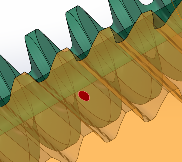

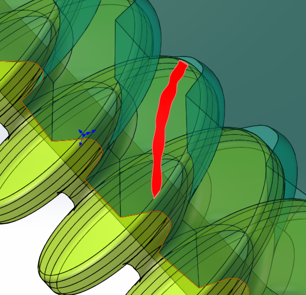

看到很多人不了解蜗杆蜗轮副、蜗杆斜齿轮副的区别。特意做了两种齿轮副的接触斑点的形式。
这两对齿轮副的基本参数是一致的,但是中心距有点差别。
(1)蜗杆斜齿轮副——经典的点接触形式
(2)蜗杆蜗轮副——线接触形式(由于SW显示精度有限,只能看到一条不规则的带接触)

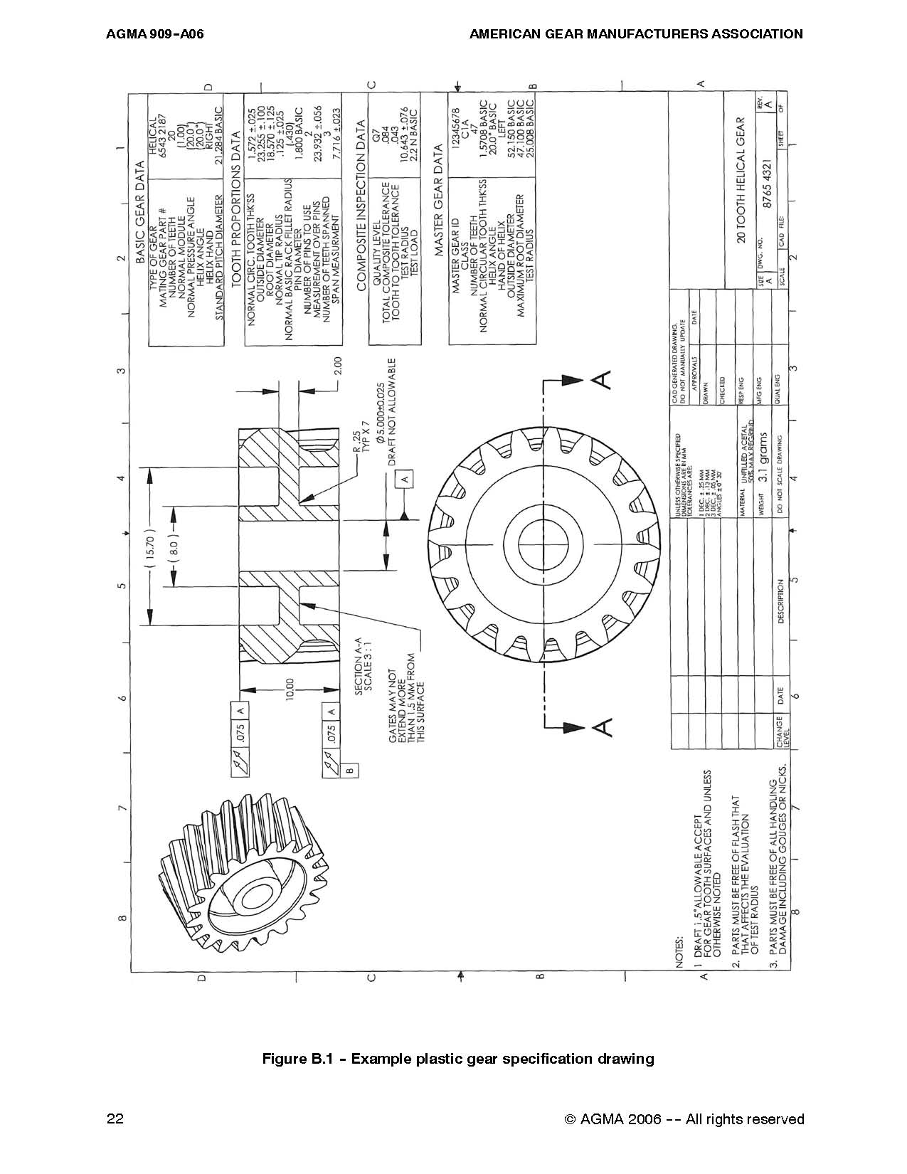

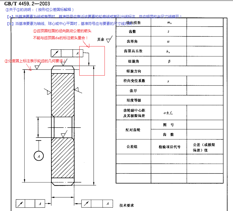

关于齿轮的标注样式,其实很多国家都有相关标准,基本上都是参考DIN来指定的。
相关标注列出如下:
(1)       GB 6443-1986 渐开线圆柱齿轮图样上应注明的尺寸数据;
(2)       DIN 3966-1-1978E 图样中的啮合说明 圆柱齿轮渐开线啮合的说明;
(3)       AGMA 910-C90 Formats For Fine-Pitch Gear Specification Data;
(4)       AGMA 909-A06 Specifications for Molded Platic Gears。
下面给出GB图来说明:
【1】GB 4459-2003:注意齿顶圆标注尺寸与其径向跳动公差的说明文字,是根据形位公差要求来标注的!
【2】AGMA 909-A06

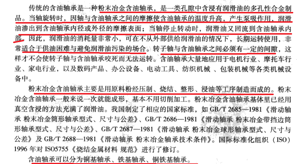

在小模数齿轮传动系统中,经常使用粉末冶金制造的含油轴承。
这里摘记了一点关于此类含油轴承的工作原理,供参考!
