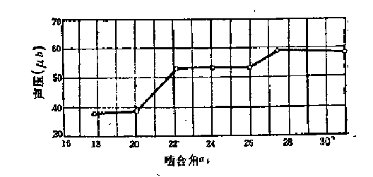

关于齿轮噪音与啮合角的关系,从先波正莊的齿轮变位中提到的一点就是:啮合角越大,噪音越大!
关系曲线如下:

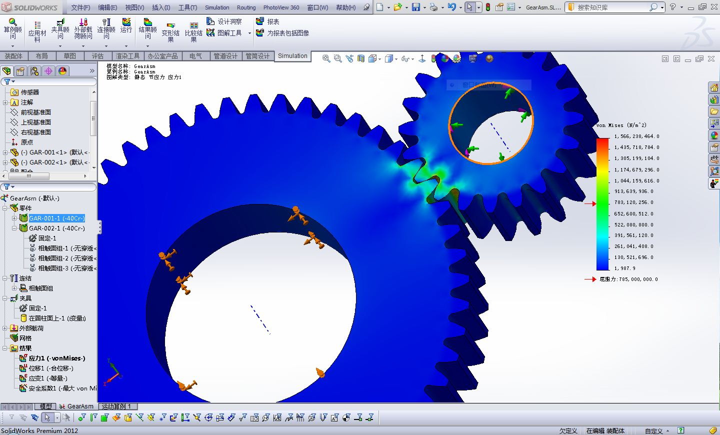

用SW Simulation做齿轮的齿根强度分析,具有一定的参考意义!尤其是对小模数齿轮,由于齿轮强度算法中未涉及小模数齿轮的强度计算,因此采用CAE工具近似计算是一种不错的选择!
下面给出几个截图看看吧!
(随便搞的,仅供参考!)
(1)应力 (Mises应力:第4强度理论:形状改变比能理论:是指形状比能是引起屈服的主要因素!)

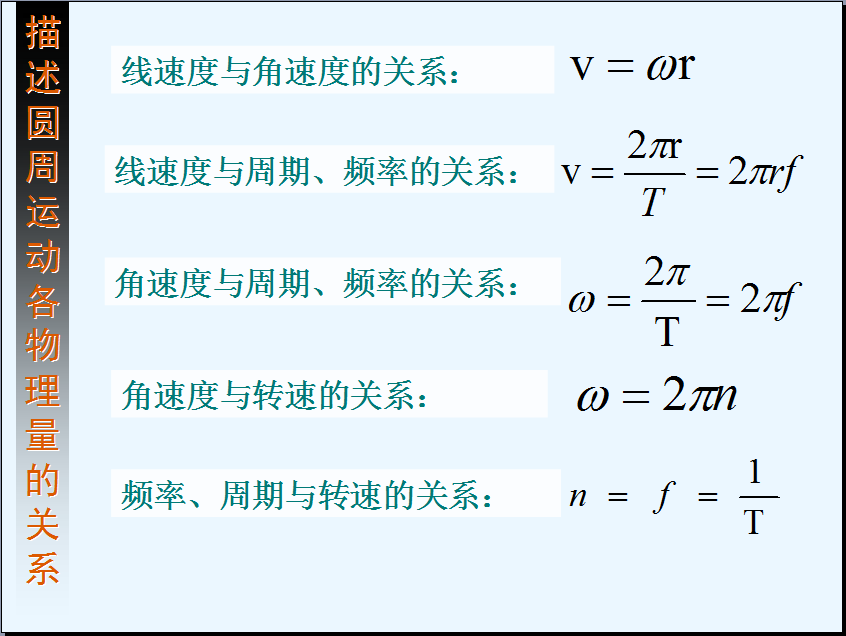

关于转动的几个物理量之间的换算公式

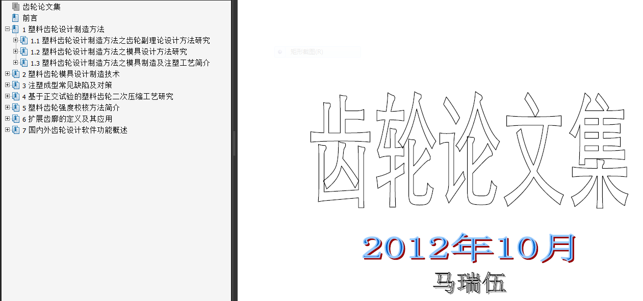

作为参加2012年度中国小模数齿轮协会举办的技术研讨会的纪念,将工作6年所写论文整理在一起!
并在此分享这些论文,不当之处请大家斧正!
谢谢!
论文:
2012MRW齿轮论文集.part1.rar (1.5 MB, 下载次数: 210)
2012MRW齿轮论文集.part2.rar (1.05 MB, 下载次数: 164)
论文目录

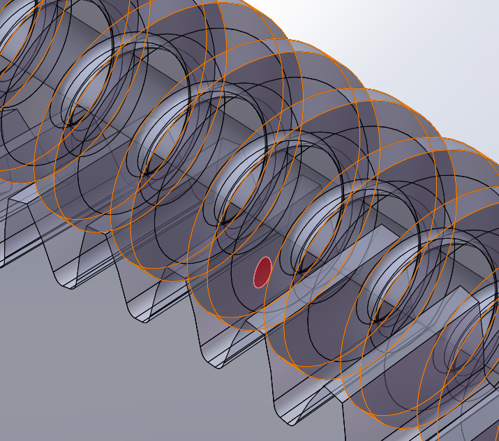

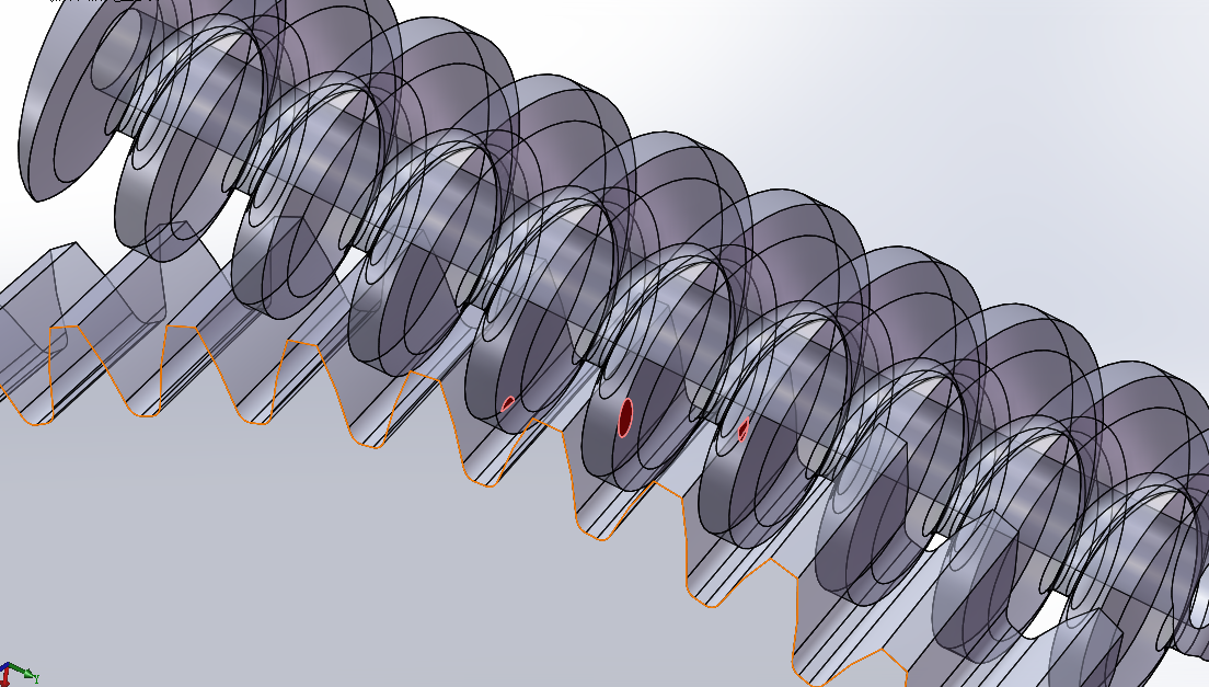

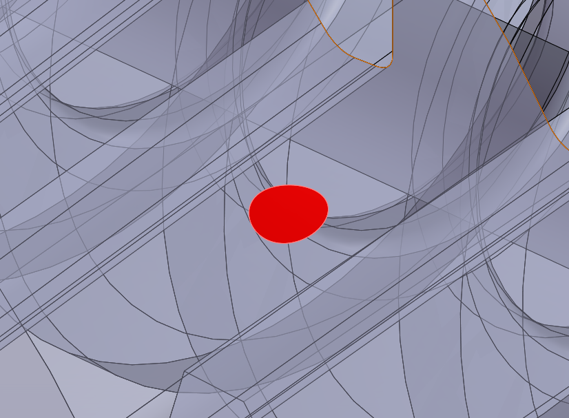

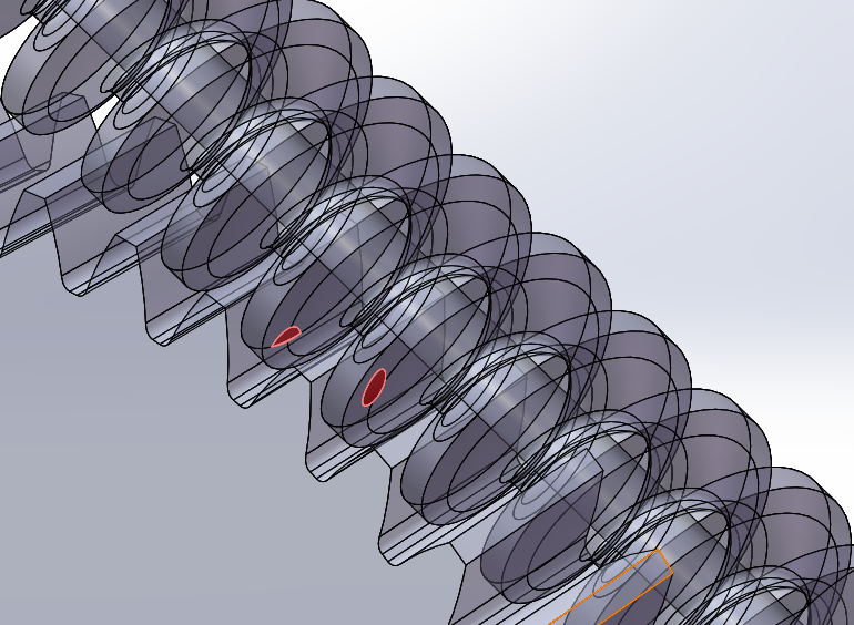

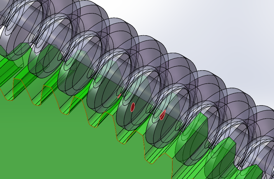

对于正常的蜗杆斜齿轮啮合,在理论上是点接触,用SW模拟可以看到近似的一个鸭蛋形的接触面。
如下图所示:
如果同样的蜗杆,采用不同的压力角的斜齿轮啮合,接触区域是变化的。
(1)20度的斜齿轮与20度的蜗杆接触点【除了中间的那个鸭蛋接触面】
(2)21度的斜齿轮与20度的蜗杆接触点【除了中间的那个鸭蛋接触面】
(3)19度的斜齿轮与20度的蜗杆接触点【除了中间的那个鸭蛋接触面】
这些3D模型进行的干涉分析仅供参考。
但是可以注意一点:轮齿的齿顶修缘是非常重要的!
