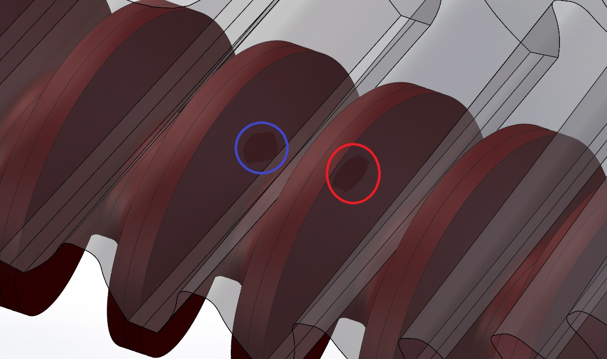

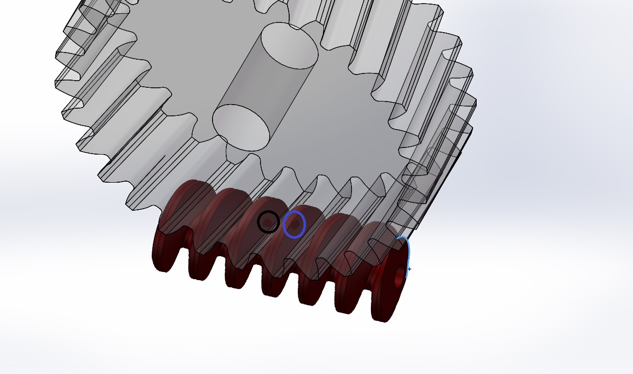

蜗杆斜齿轮设计在钢蜗杆塑料斜齿轮中经常用到。
对于接触斑点估计很多人不是很理解。从理论上说,二者的啮合属于点啮合,所以接触斑点应该是一个点。
通过SW可以模拟看到一个小椭圆,这与理论有点接近!
注意:这个小椭圆的大小受SW建模精度和显示精度的影响很大。
