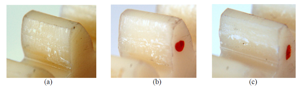

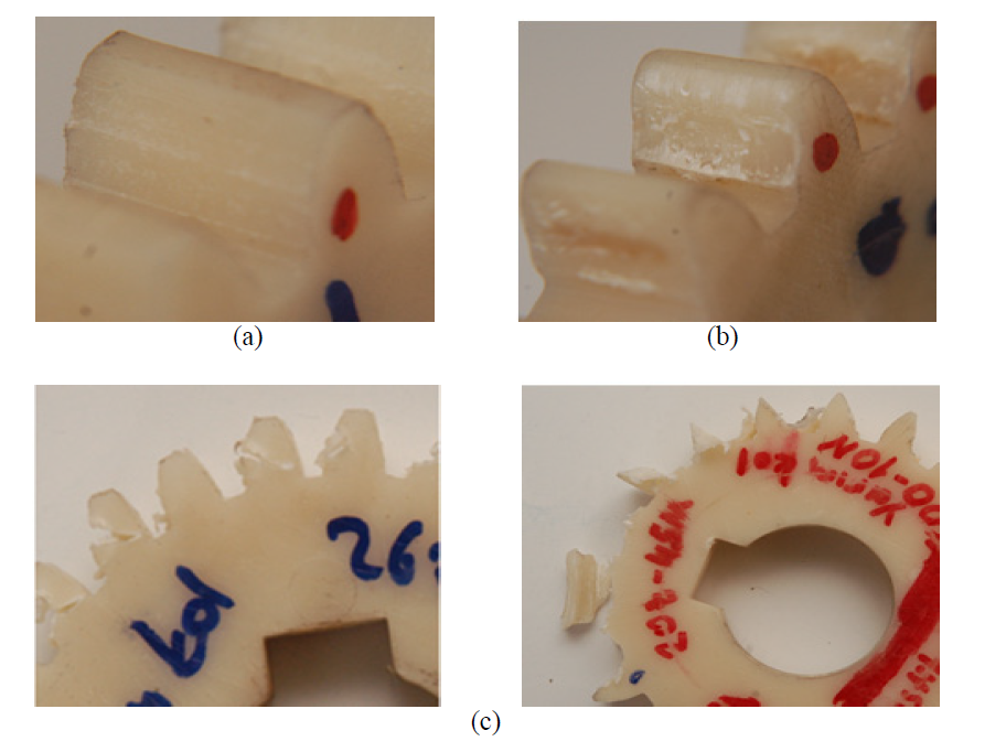

塑料齿轮的破坏形式很多,给一些实例图片,增加一些实际的经验!

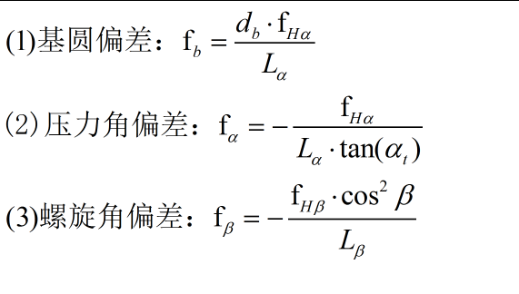

对于齿轮测量而言,压力角偏差和螺旋角偏差是最直观的判断齿轮加工问题的数据。但是由于ISO标准都是给出的斜率偏差,所以现在将换算公式列出!
注意:第一个基圆直径偏差的计算公式!
