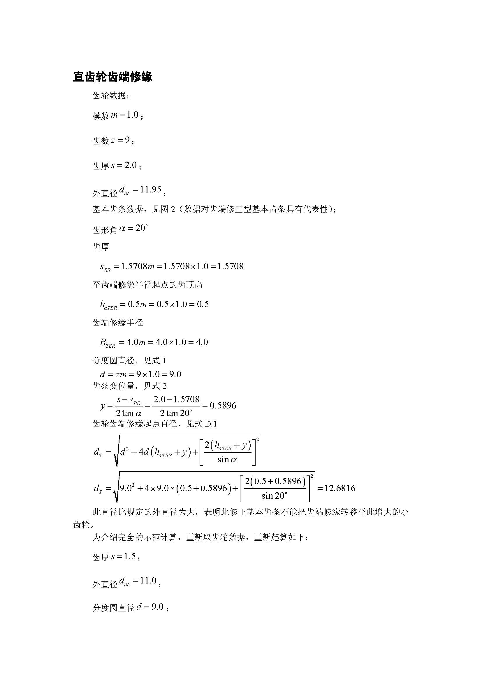

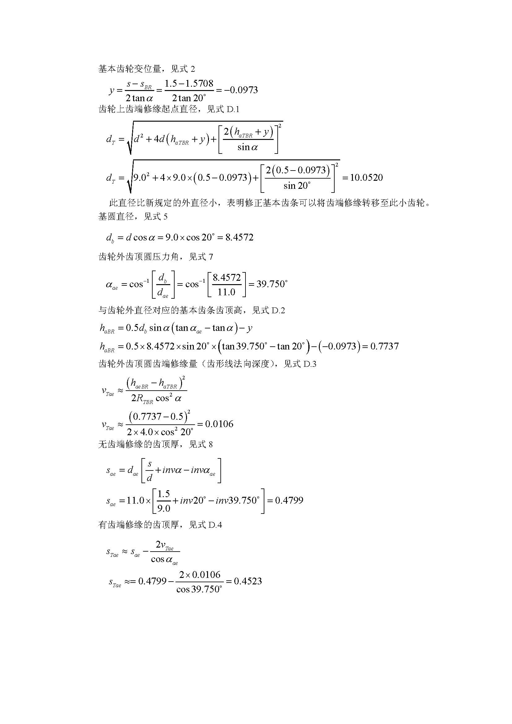

 楼主| 发表于 2011-4-24 09:50 | 显示全部楼层
关于塑料齿轮的修形在AGMA 1106 -A97中提到了采用形状圆修缘。并且该标准给出了修缘的计算方法,因此对于塑料齿轮的修形设计是值得借鉴的。
下面给出的例子是标准原文中的一个例子!
