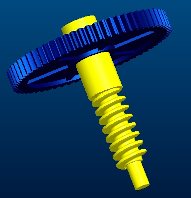

版本是塑胶齿轮高手,请帮我看看,这个蜗杆和齿轮二合一的话你能不能做出来?
出模难度还是有,但是也不是什么很难得问题,只要精度要求不是很高,做的可以的,找个做塑齿模具的就可以搞定!
做塑料的没有问题,其实这种做的很多,就是出模的问题!  发表于 2010-10-17 13:35
