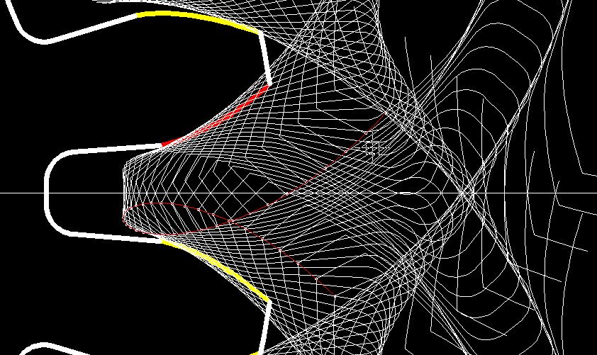

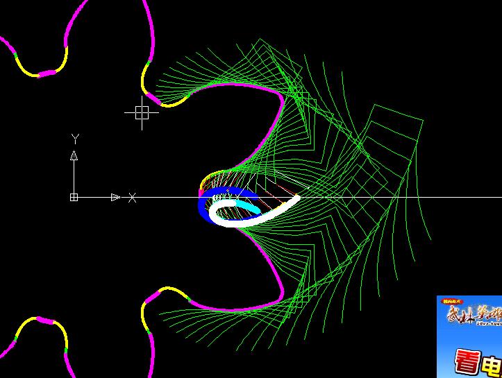

我用包络法,用齿条包络出变位齿轮的实际齿形,已经做出来了,但是用齿轮包络生成齿形就不能做出来,很奇怪,不知道哪位高手能给点指点,在此先行谢过!!附件里是齿条包络出来的过程和结果,还有齿轮包络出来的不好的有问题的结果。附件里有cad的文件,有兴趣的朋友可以下载看看,还有高手们请出手指导。

 楼主| 发表于 2009-6-20 11:42 | 显示全部楼层
不知道有哪位可以告知详细点的齿轮包络齿轮齿形步骤,就像齿轮插齿的过程,齿条包络就像滚刀滚齿过程一样。
发表于 2009-6-20 11:54 | 显示全部楼层
我没做过齿轮包络。
但从经验看,感觉不会像图片差的那么多。
似乎刀具齿轮的公转与其自转不搭配,快了一点儿。
随便说说,错了勿笑。

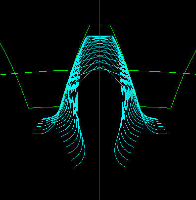

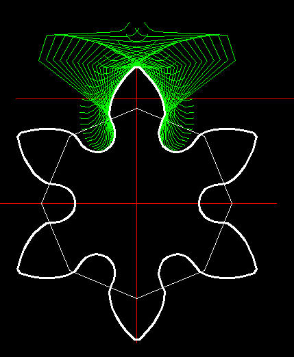

发表于 2009-6-20 11:59 | 显示全部楼层
看了
下周给出答案
采用齿条型刀具范成齿轮,其过度曲线是延伸渐开线或者渐开线或者缩短渐开线;
采用齿轮型刀具范成齿轮,其过度曲线是延伸摆线或缩短摆线,
模拟范成的要点就是翻转与移动的关系!
先给出三个示意图
注意:齿轮型刀具在图中都是用齿轮来代替的,没有加高齿顶高,故而根部没有范成出来,先给个示意图
后面再详细解答

发表于 2009-6-21 10:01 | 显示全部楼层
看上去好象刀具齿轮压力角与被加工零件的压力角不同.
楼主,能不能给出具体参数啊?

 楼主| 发表于 2009-6-22 12:54 | 显示全部楼层
我现在又重新做了一遍好像前面做的是有旋转角度的问题,不过现在的好像还是有点误差。看来用齿轮包络和齿条包络还是有点不一样的,好像齿条包络的更加接近原始齿型,但是的齿轮的齿根过度曲线有更好的抗弯强度(即齿条产生的挖根更加厉害)。第二幅图(齿条包络)中蓝色为齿轮包络出来的过渡曲线,红色为齿条包络出来的过渡曲线。但是如果齿条修圆尖角级可以和齿轮不修圆角会产生接近的曲线。
